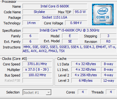

    Siema , mam problem otóż w grach takich jak np . fortnite przy jakiejkolwiek ilości fps spadają one gwałtownie i występują zrywy zwykle fpsów mam około 200 ale spadają one bardzo często w ułamku sekundy do 30 potem do 90 itp.
    Żadna blokada fps nie działa i nawet jak mam zablokowane fps na 30 to spadają do 15 , 20
    Zdarza się też tak czasami że mimio 100/150 fps występują zrywy i nie da się grać . Myśle że może mieć to coś wspólnego
    z małym odświeżaniem monitora 60hz ale to tylko przypuszczenia
    Mój sprzęt .
    I5 6600K 3.5GHZ
    GTX 1660 SUPER
    Dysk SSD 500GB
    RAM 16GB
    Proszę o pomoc
    (w załączniku zamieszczam filmik pokazowy jak to wygląda)

    Kolego, przede wszystkim filmik wrzuć w cywilizowany sposób, nikt nie będzie sciągać 100 MB filmu.
    Jak temperatury i obciążenia na grafice i CPU pod obciążeniem? W pakiecie z programem MSI Afterburner jest Rivatuner, można tam sobie włączyć nakładkę pokazującą m.in. te wartości w trakcie gier. Warto by to sprawdzić.

    Klavish43 napisał:
    na cpu 90%
    Zobacz w menedżerze zadań, może jakiś program obciąża w tle. Antywirus jakiś jest? Jeśli tak to odinstaluj na razie i zobacz efekt. Dobrze by było też, gdybyś podał też markę zasilacza, model płyty głównej i dokładny model dysku.

    Skoro masz pod 100% obciażenia CPU to on nie wyrabia non stop więc go trzeba wymienić.
    Ale podaj jeszcze dla pewności temperatury podczas grania z hwinfo sensors only, z całości sensorów tak żeby załapać chociaż raz te spadki, hwinfo nie hwmonitor włączasz przed grą oczywiśćie.
    Do tego sprawdź czy nie masz jakiejś infekcji w systemie.
