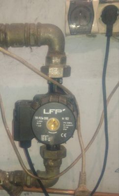

    Mam nadzieję, że pomożecie. Nie działa pompa c.o.
    Do tej pory była pompa Grundfos. Przestała działać, wiec wymieniliśmy na pompę firmy LFP, pompa ruszyła na ok. godzinę i stanęła.
    Wyczyściliśmy też filtr skośny i nadal nie działa.
    Prąd w gniazdku jest ?
    Z tego co wiem, nie mamy czegoś takiego jak sterowniki pompy.
    Ciśnienie w instalacji opada.
    Ciepła woda jest w 2 najbliższych kaloryferach, w pozostałych 3 nie ma.

    Proponuję sprawdzić w pompie kondensator . Często siadają.

    Mógł popsuć się w nowej pompie?

    Myślałem o naprawie starej.Nową oddaj na serwis gwarancyjny

    Pompa wyglada tak Dlaczego w piecu przestają działać pompy CO? Problem z LFP/Grundfos.

    A wirnik da się obrócić srubokretem? Jest pod tą mosiężną srubą.
    Napięcie na pewno dochodzi do pompy?
    Jak czyściec colt to może po prostu się zatarla?
    Może wystarczy ja wyczyścić na wirnik?

    Wirnik był juz poruszany śrubokrętem. Nic to nie dało
