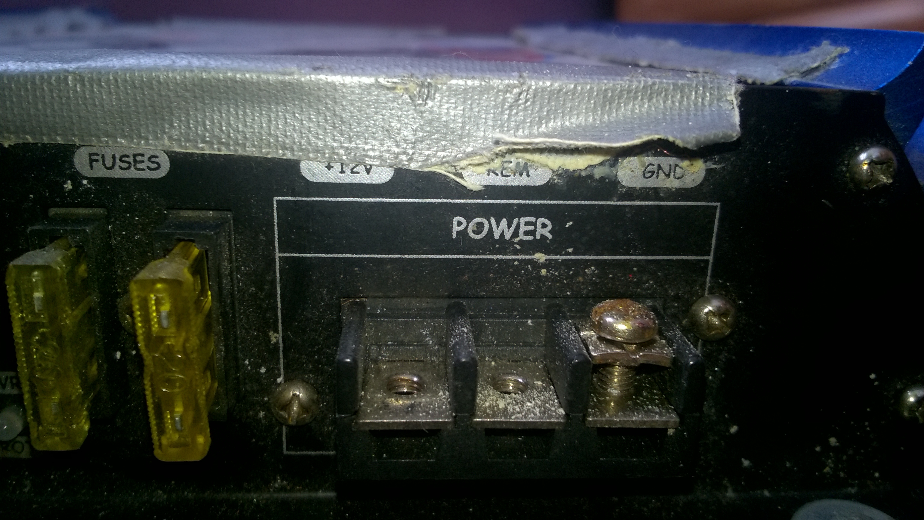

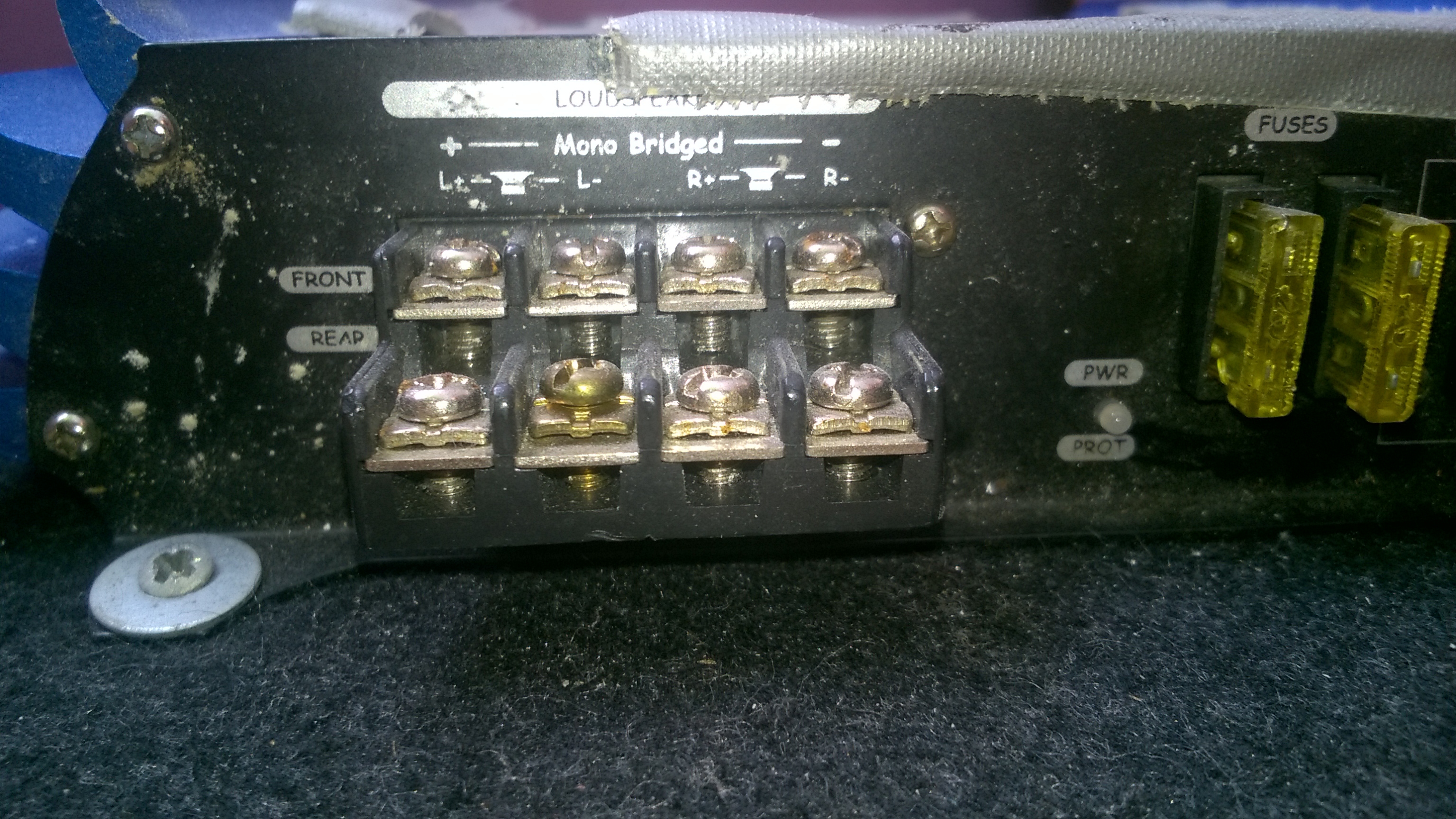

    Otrzymałem zrobioną, gotową półkę car audio. Tzn, zabudowane są dwa głośniki oraz subwoofer. Do tej półki przymocowany jest wzmacniacz. Oczywiście nie mam problemu z podłączeniem wzmacniacza pod radio. Mam jednak jedną wątpliwość. Nie mam bezpośredniego dostępu do głośników oraz z subwoofer'a. Z półki zostały wyprowadzone dwa wyjścia plus i minus. Czy teraz należy podłączyć 3 przewody głośnikowe do tych wyjść i następnie odpowiednio do wzmacniacza? Wydaje mi się, że po prostu są wewnątrz poprowadzone przewody do plus/minus od każdego z głośników. Sorki jeśli to zbyt oczywiste pytanie.

    Dopiero dziś miałem możliwość zrobienia zdjęcia. Wygląda to tak :
    https://iv.pl/images/59418075972746005451.jpg
    https://iv.pl/images/82294757405584745510.jpg
    Wzmacniacz ma 600W. Niestety nie znam mocy głośników. Zestaw jaki dobrałem to:
    Kable zasilające 20mm, przewody głośnikowe 6,5mm (może troszkę za grube), przewód remote-zwykły ekranowy, bezpiecznik przy akumulatorze 80A(przy wzmacniaczu jest 2x20A). Do tego, wydaje mi się, że wybrałem w miarę dobrej jakości przewód 4rca.

    Wzmacniacz ma 2x150W w mostku.
    Na zaciskach pod głośniki we wzmacniczu masz oznaczenie ''bridget'' pod które wpinasz przewody od głośników. Na górne zaciski podłączasz jeden głośnik na dolne tak samo. Czerwony do + i czarny do -.
