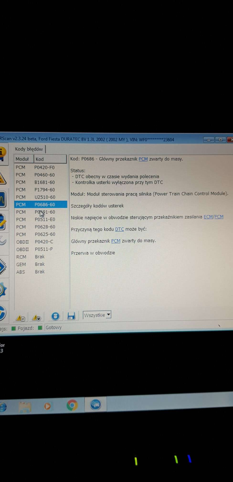

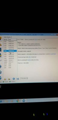

    Może jakaś podpowiedź mam screen z komputera, może to przybliży problem jaki mam. Na wszystkich bezpiecznikach jest napięcie. przekaźniki sprawdzone i sprawne. Na zegarach tylko zaświeca się olej i przez chwilę poduszka.
    W skrzynce z bezpiecznikami w srodku auta jak wyciągnę przekaźnik R11 to pompa paliwowa zachowuje się poprawnie przy przekręceniu stacyjki,( słychac jak pracuje i po chwili wyłącza się ) , a z przekaźnikiem R11 tylko załączenie się przekaźników.
    Czy to jednak komputer ?

    U mnie przyczyną była słaba masa na silniku
