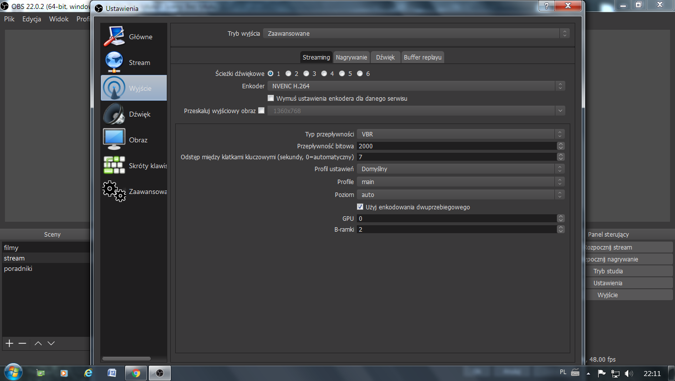

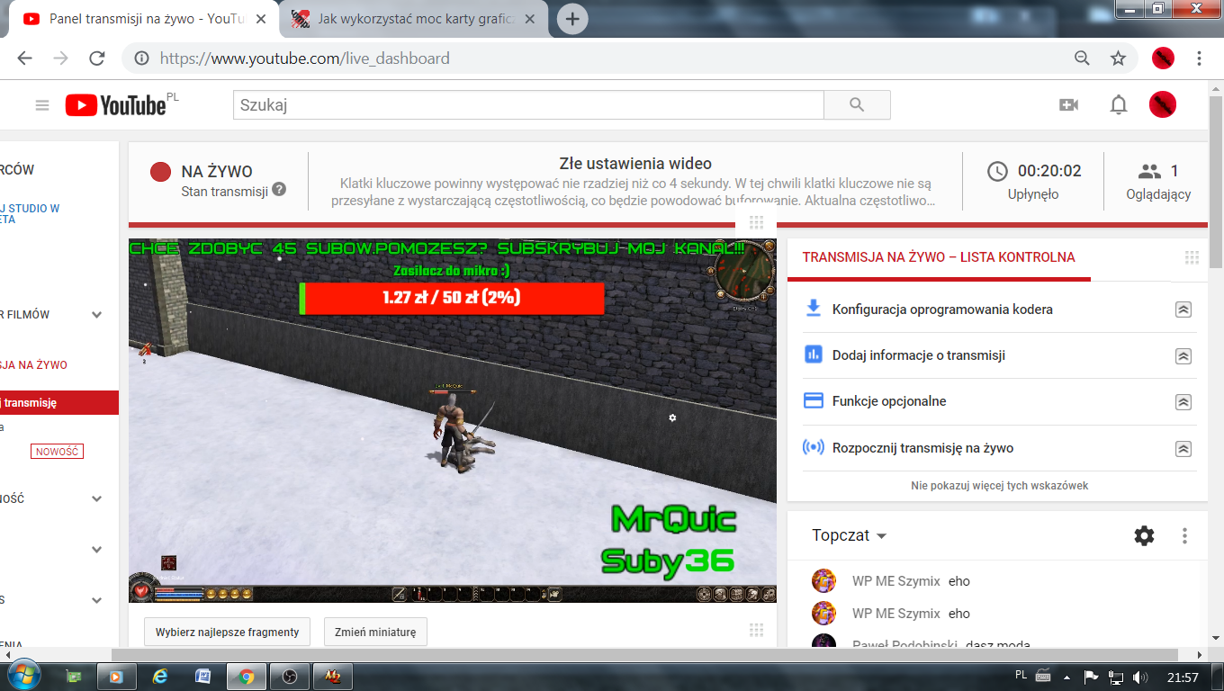

    Cześć
    Od jakiegoś miesiąca streamy na yt słabo mi działają gdy nagrywam minecraft a lub metina 2 to w panelu stream świeci mi się pasek na czerwono o tak : stream zle działa - stream na yt słabo działa pomimo dobrego sprzętu

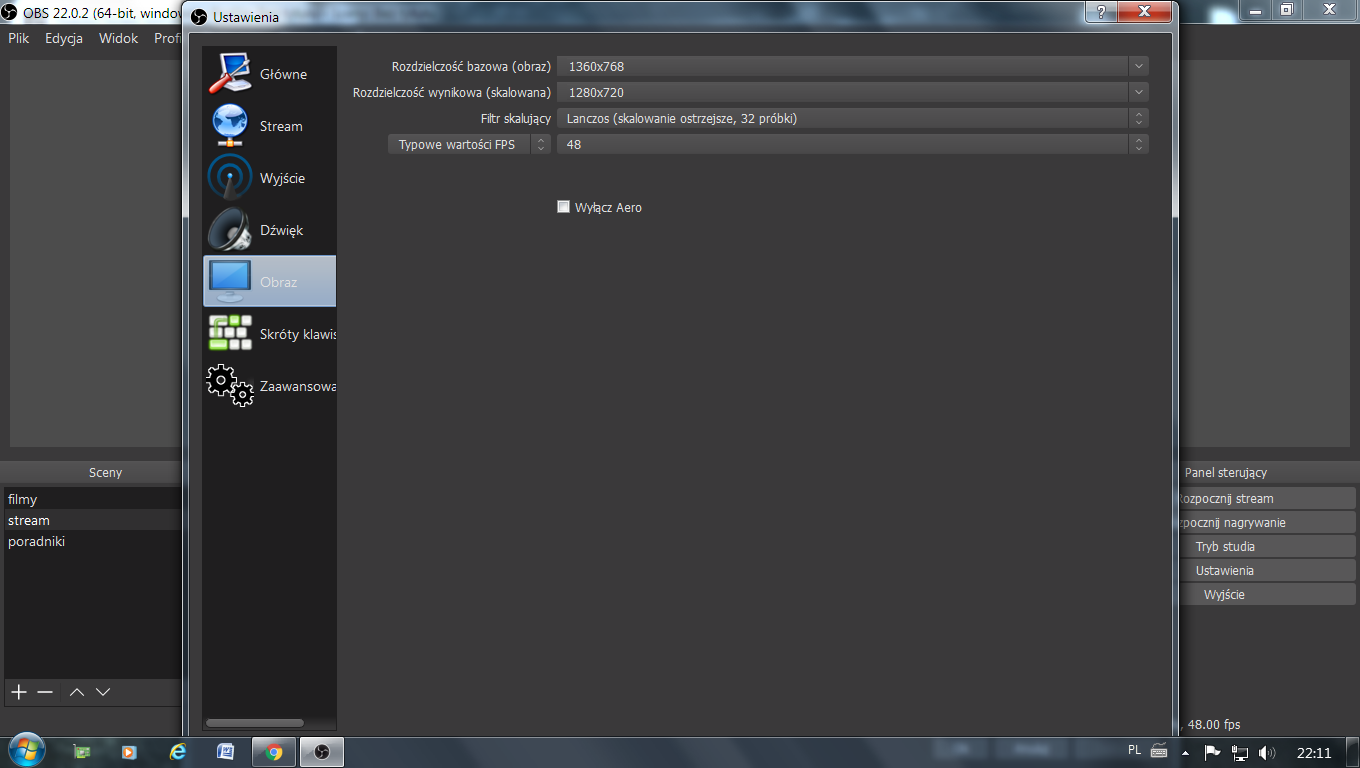

    Zmieniałem te ustawieni co każe yt i nic resetowałem klucz strumienia , instalowałem sterowniki do karty graficznej nic nie pomogło . To ustawienia z obs a stream zle działa - stream na yt słabo działa pomimo dobrego sprzętu stream zle działa - stream na yt słabo działa pomimo dobrego sprzętu
    Mój sprzęt :
    Gigabyte GTX 660OC
    CPU i5 2500
    RAM goodram 1333 MHz 2x4GB
    dysk HDD 500GB chyba sandisc
    windows 7 home premium
    downloadu mam prawie 20Mb/s
    ping 40 ms
    uploadu 18.31Mb/s

    Aretskyy
    Posty: 106
    Pomógł: 4
    Ocena: 12
    Tomequ123 napisał:
    Poza dobrą optymalizacją systemu nic się więcej nie zrobi.
    Procesor zablokowany, wolny dysk HDD, stary system.
    Tomku, a właśnie że się zrobi. :)
    Do zmiany ustawienia:
    1. Typ przepływności na CBR
    2. Przepływność bitowa na 2500
    3. Odstęp między klatkami kluczowymi na 0=automatyczny
    4. Odznacz opcję Użyj enkodowania dwuprzebiegowego
    5. Filtr skalujący na Bicubic
    6. Typowe wartości FPS na 30
    Wprowadź te ustawienia OBS. Następnie go wyłącz, kliknij prawym -> właściwości -> zgodność i zaznacz pole Uruchom jako administrator.
    Następnie odpal OBS, puść stream i daj znać !

Użytkownik zgłasza problemy z jakością streamów na YouTube podczas grania w Minecraft i Metin 2, mimo posiadania sprzętu z procesorem i5 2500, kartą graficzną Gigabyte GTX 660OC oraz 8 GB RAM. Problemy zaczęły się miesiąc temu, a użytkownik próbował różnych ustawień w OBS oraz resetował klucz strumienia, jednak bez skutku. Użytkownicy sugerują optymalizację systemu, zmniejszenie rozdzielczości streama, a także zmianę ustawień w OBS, takich jak typ przepływności na CBR i przepływność bitową na 2500. Ostatecznie, użytkownik rozwiązał problem, zmieniając enkodowanie z NVENC na x264 i ustawiając przepływność bitową na 4000.
