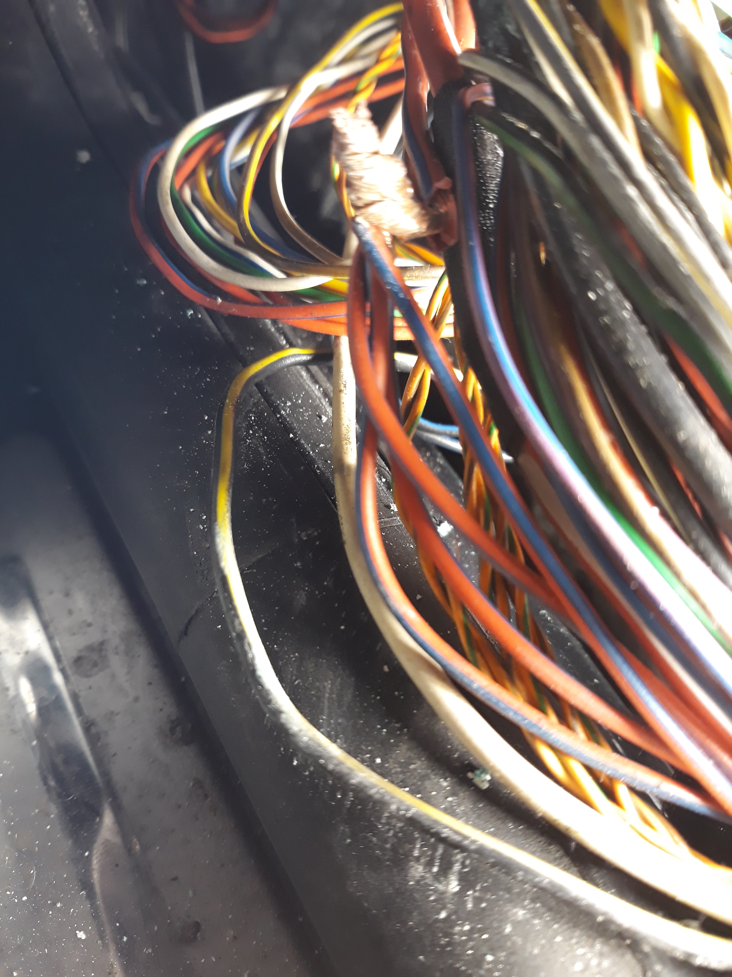

    Witam od kilku dni walczę z zamkami w vw passat b5 sedan mianowicie prawa strona była zaryglowana i dzwi nie dało się otworzyć no ale po krótkiej gimnastyce i rozebraniu tapicerki i podaniu zasilania prosto z akumulatora zamki puściły, tylko gdzie szukać że nie działa centralny, dziala tylnia klapa z pilota jak i z zamka ręcznie ale tylko klapa szyby działają z zamka też, moduł komfortu wymieniony kluczyk oczywiście przeprogramowany pod moduł lampki w drzwiach się zapalają i też przestał działać wlew paliwa

    Wiązka w progu, w okolicach spocznika lewej stopy kierowcy, kable czerwone z niebieskim paskiem, zgnił punkt łączenia

    No to idę pomierzyc chociaż już sprawdzałem ale mogłem coś przeoczyć
    Problem rozwiązany dziękuję za podpowiedź jednak musiałem trochę więcej wiązki rozebrać VW Passat B5: Centralny zamek nie działa po stronie prawej, wymieniony moduł
    Dwa kabelki czerwono- niebieskie połączone z czterema zgniły na lucie
