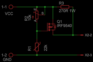

    Witam Posiadam przetwornice step up, down zasilaną napięciem od 12 do 35v. Chciałbym dorobić wentylator zasilany na 12v 0,15A. Poszukuję prostego układu stabilizującego napięcie na 9-12v do tego wentylatora który będzie pobierał napięcie z zasilania przetwornicy.

    Użyj LM317, lepszym rozwiązaniem byłby LM317HV.

    Zwykły LM317 , wersja HV nie jest potrzebna; jeżeli ma być płynna regulacja od 9..12V, to trzeba zawęzić.
    Rezystor 240Ω
    Potencjometr 1k5 + rezystor szeregowy 560Ω

    Wielkie dzięki mam potencjometr 100k wieloobrotowy wiec go wykorzystam a do tego hmm rezystor 9k. a do sterowania obrotami mam zamiar zbudować coś np. Jak zbudować układ stabilizujący napięcie 9-12V dla wentylatora z przetwornicy?

    Do LM317 100k się nie nadaje.
    Obniżenie napięcia dla wentylator oraz regulację temperatury a obroty można zrobić jednocześnie na LM317

    dzięki za radę a potencjometr 10k wieloobrotowy i rezystor 1k do lm317 będzie pasować? według obliczeń na wyjściu max prawie 14v

    Obliczenie są błędne dla 10k, chyba ze potencjometr zostanie ustawiony na 1k i tak zostanie; ok. 12v na wyjściu
    Potrzebny jest też rezystor 240Ω

    A chyba już czaje o co chodzi rezystor R1 jest stały dla układu tzn 240Ω. Do tej pory myślałem ze jego wartość jak i potencjometru można zmieniać i podstawiać do wzoru Vwyj=1,25x[R2/R1+1]

    Witam zbudowałem układ na lm317 i wszystko działa tak jak powinno dziękuję za rady i pomoc temat zamknięty
