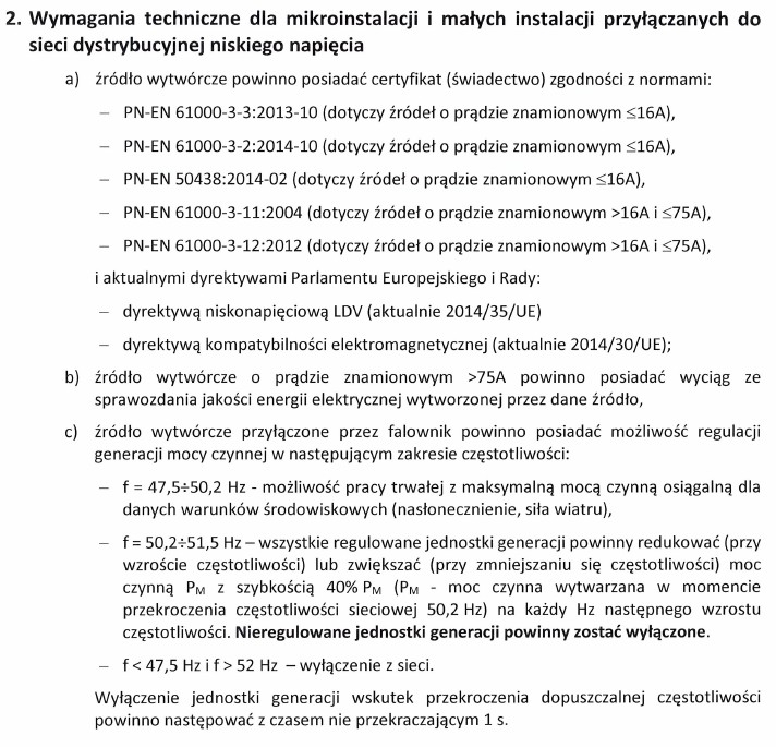

    W Tauronowym dokumencie "Kryteria przyłączania OZE do sieni Nn" natrafiłem na 2 kwestie, które dały mi do myślenia:
    - wymagane świadectwa(certyfikaty) zgodności dla inwertera;
    Jak spełnić wymagania Taurona dla falowników PV (Fronius IG, SMA Sunny Boy)?

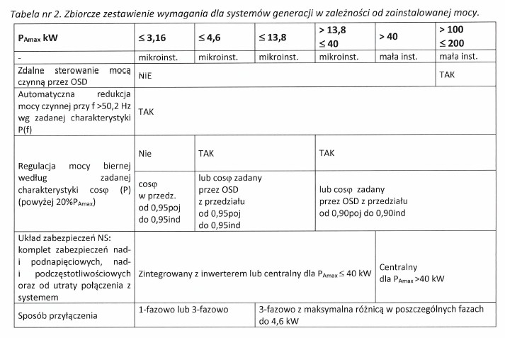

    - wymóg regulacji mocy biernej dla inwerterów powyżej 3,16kW;
    Czy wymóg tych certyfikatów jest "nie do przejścia"? Pytam, bo chciałem zastosować używany falownik(Fronius IG lub SMA Sunny Boy) z 2010 roku - więc pewnie wszystkich certyfikatów nie będzie miał(a niektóre są przecież z2014 roku).
    Sprawa druga: czy każdy falownik powyżej 3kw ma regulację mocy biernej(tak twierdzi jeden z instalatorów, którego pytałem)?
    Link do dokumentu: https://www.tauron-dystrybucja.pl/-/media/off...hash=09D56B8219FE1870363786EA3C36645EDBDD67E9

    W specyfikacji albo instrukcji będziesz miał napisane czy możesz ustawić cos fi.
    Zgodnie z treścią dyrektyw 2014/35/EU i 2014/30/EU nie można ograniczać wykorzystania urządzeń wprowadzonych do obrotu przed 2014r posiadających poprzednie wersje certyfikatów.
    Ale większość urządzeń z 2010 roku była produkowana też w 2014 roku i powinna mieć certyfikaty do wersji z 2014r.
