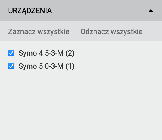

    zbigmaz1
    Poziom 19  
    Posty: 344
    Pomógł: 9
    Ocena: 72
    Mam 2 falowniki. Lista urządzeń z zaznaczonymi falownikami Symo 4.5-3-M i Symo 5.0-3-M
  • #14 21315836
    pkos
    Posty: 49
    Ocena: 4
    zbigmaz1 napisał:
    Mam 2 falowniki
    Masz ten integrator czy po prostu tylko dwa falowniki?

  • #16 21316854
    zbigmaz1
    Poziom 19  
    Posty: 344
    Pomógł: 9
    Ocena: 72
    >>21315836 Mam tak jak napisał.
