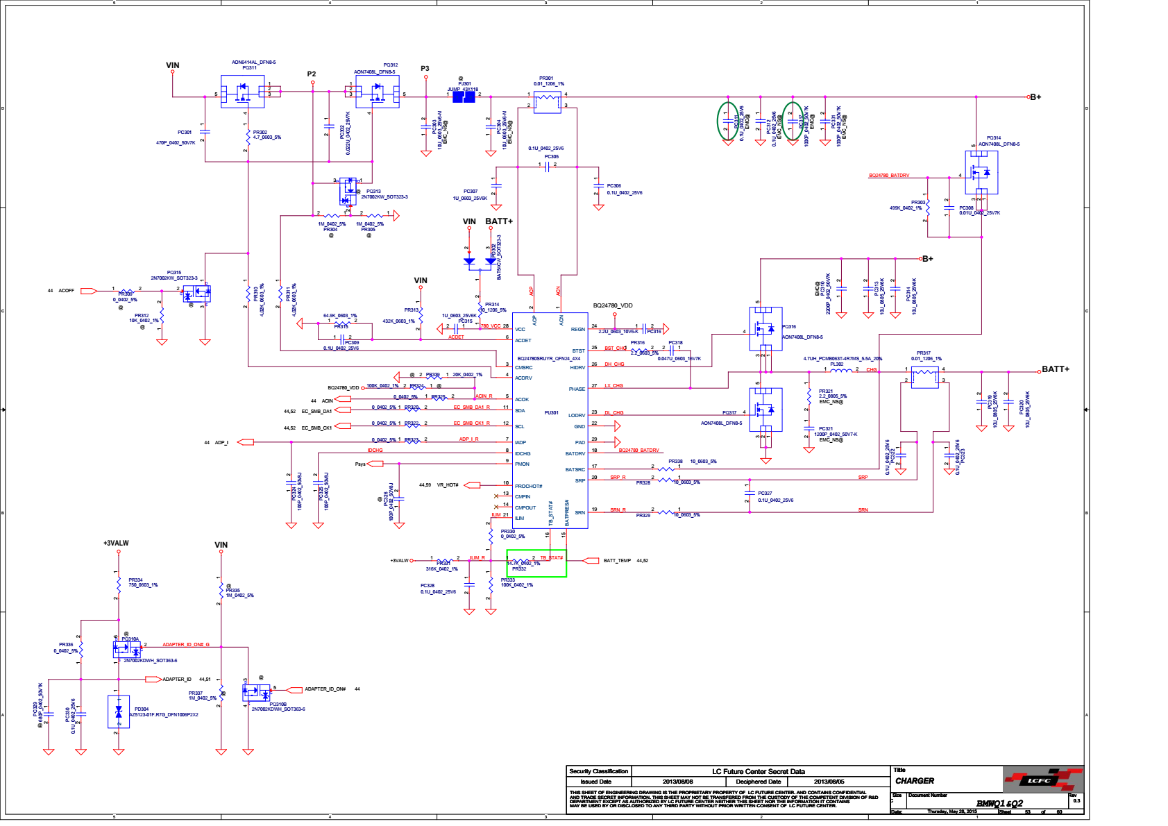

    Pomierzyłem napięcia i nie ma na żadnym z tych elementów.
    Dalej kol. zabierasz się NIE od tej strony.
    Znasz technikę pomiarów na płytach?
    Poczytaj co to jest tzw. "encyklopedia" , > opcja Szukaj wskaże kol. temat gdzie to opisano : czyli jakie sygnały (+ napięcia) sa potrzebne dla wystartowania płyty.
    Jak nie będzie 19V (z zasilacza)/ lub wart. napięcia Aku (gdy używasz tylko Aku) za kluczami na wejściu chargera (pkt. P2 P3 B+ )) , dalej Nie będzie +3.3/ i 5V z przetwornicy , nie będzie 3V na przycisku ... to podstawianie kolejnych (zaprogramowanych ) kbc mija się z celem oraz ideą naprawy płyty laptopa.
    Nasz napiecie na ukł. Bios UC2 25Q64FV
    O BQ780 napisano na tym forum ... i np. Link
    :idea: Link
    Zamienniki diody PD304 (AZ5123-01f) do płyty NM-A471 w Lenovo 300-15IBR
    p.s
    To z NM-A481 na bq24780

    Na P2 i P3 jest 20V na UC2 nie ma wogóle napiecia. Za PQ303 nie ma napiecia ale jest przed 20V
