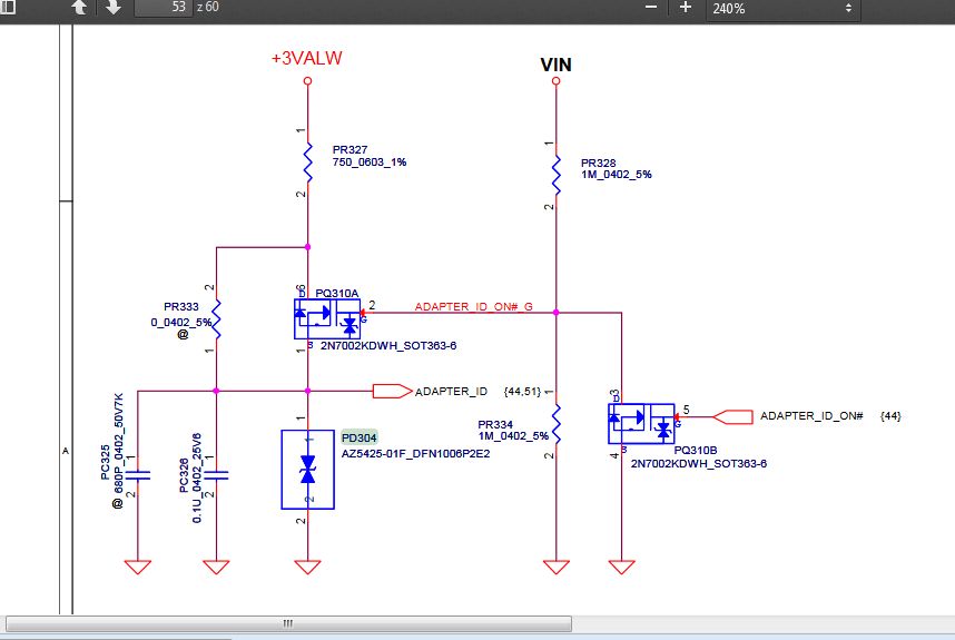

    W sumie ta dioda jest tylko nadpalona widać to gołym okiem (foto), ale jest sprawna bo nie ma zwarcia -z jednej strony ma tylko połaczenie z masą więc jest chyba ok? Nie mam schematu do tej plyty ALCU9/ALCU0 NM-A311, Rev:1.0, 2014-03-12. Ale nalazłem do A311P i tam jest ta dioda, co mogło sie uszkodzić?

    http://www.rohm.com/web/in/datasheet/RB751V-40 - tu masz datasheet takiej diody jaka jest w Lenovo - szukaj takiej albo podobnej.
    Sprawdź jeszcze mosfety - PQ w pobliżu diody - masz schemat od innego, ale podobnie będzie to wyglądało. W podobnym poleciały mi PQ310 i PQ 313 - u Ciebie nie widzę PQ310 na płycie - inna wersja - musisz namierzyć.

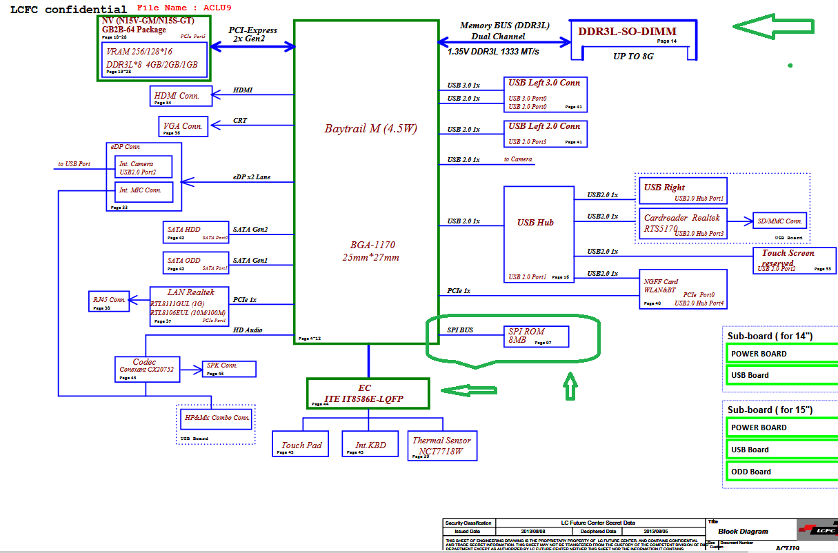

    ':!:' Odpowiadam w cz. zapytania - elektronicznej:
    "szumy" na pin. od Data
    * strona 7 SM układ UC2
    Jak mnie uczono o zapisie w cudzysłowiu
    Cudzysłów, podobnie jak nawias, ma charakter wyodrębniający i składa się z dwóch znaków – otwierającego i zamykającego.
    Służy wydzieleniu słów cytowanych i oznaczeniu specyficznego użycia wyrazów i wyrażeń.
    wydzieliłem cudzysłowem słowo "szumy" na pin. Data (chodziło o Bios układ) czyli miałem na myśli wymianę pakietów danych pomiędzy RAM a CPU, tutaj nasz SoC
    Ten nasz CPU to SoC czyli wszystko w jednym krysztale : procesor, chipset i kontroler RAM
    Nie wiem czy kol. spojrzał do SM,(ja tak)
    - zaznaczyłem strzałkami interesujące nas zagadnienia
    Lenovo G50 - zamiennik diody PD304 (AZ5425-01F_DFN1006P2E2) po odwrotnym zasilaniu
    Temat przeczytałem uważnie temat i bazując na SM, opisie znalezionych uszkodzonych elementów (dioda...kbc.../* autor > z doświadczenia dopisalem SPI Bios i cpu czyli nasz N28x0 )
    * płyta o oznaczeniu opisanym przez autora to
    ACLU9/ACLU0 NM-A311 Rev 1.0
    2014-03-12
    SR1W4 Celeron N2830, UMA
    Ponieważ nasz cpu to SoC Celeron N2830, to sprawa jest prosta. (75% uszkodzeń)
