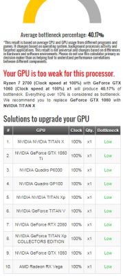

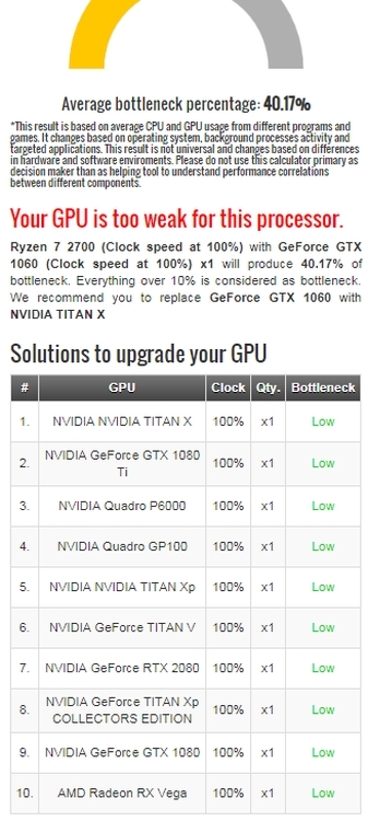

    Jak się kupuje bez pojęcia, zamiast najpierw zapytać, to tak się ma.
    Kartę masz za wolną i chociażbyś wsadził pięć razy mocniejszy procesor, to efekt zerowy.
    Ponad 40% bottlenecku daje ta karta przy tym CPU.
    Dlaczego mając Ryzen 7 2700 MAX jest ta sama ilość FPS, co przy i5 2400?
    Z tamtym i5 już dawała prawie 25% a z tym, to już porażka.

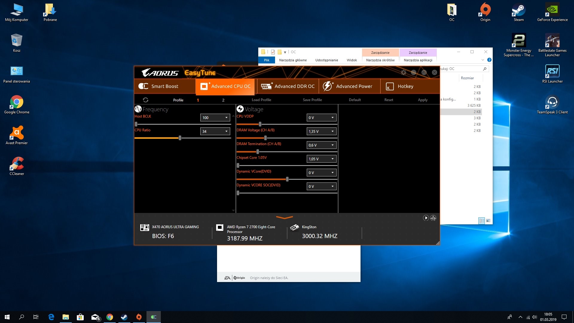

    Chce podręcić więcej, ale nie wiem jakie dać napięcie na procka bo do wyższego taktowania bd trzeba to zrobić korzystam z easytune to praktycznie to samo co w biosie mam. W tym filmiku ziomuś mówi o 1,45 v i podkręcił do 4.2 mam takie chłodzenie Wraith MAX Cooler to od amd, też dać takie napięcie i powoli krećić do góry ?? czy lepiej mniejsze :P Dlaczego mając Ryzen 7 2700 MAX jest ta sama ilość FPS, co przy i5 2400? jakie wartości dodać ??

    Kartę zmień, bo nic ci nie da podkręcanie CPU!

    kijek2008 napisał:
    jaka karta była by najlepsza do tego zestawu ??
    Przecież dostałeś screena z propozycjami! Patrz post #3

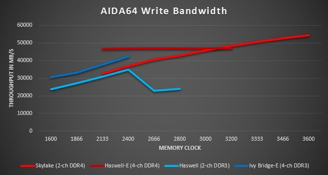

    @kijek2008 poprawanie skonfigurowałeś RAM DDR4 ? Ten RAM 3200MHz przy transferze 128bit, czyli Dual Channel ma przepustowość ~4800MB/s. Poprawność skonfigurowania RAM to umieszczenie kości RAM w odpowiednie BANKI DIMM w pł. głównej tego sie dowiesz ze specyfikcji (dokumentacji płyty głównej) do pobrania na stronie producenta płyty głownej.

    temperatury mam dobre, testowałem w AIDA64 i po godzinie wyszła temperatura na procku 60 stopni, a podczas grania karta osiąga 50 stopni i nie rośnie no i wiatraki też nie huczą także luz
    a co do tego testu, wygenerowałem plik ale pewnie coś zle ustawiłem więc jak coś bedzie kolejna próba

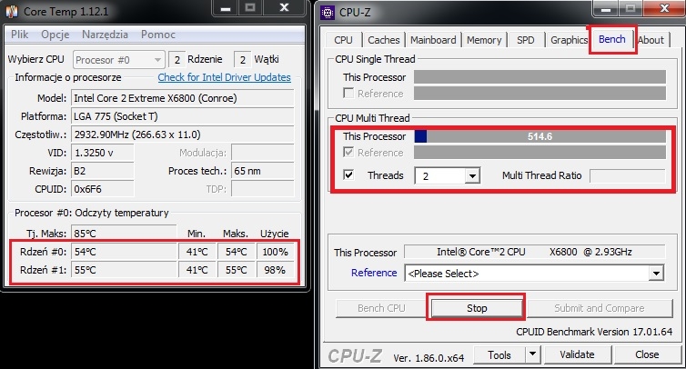

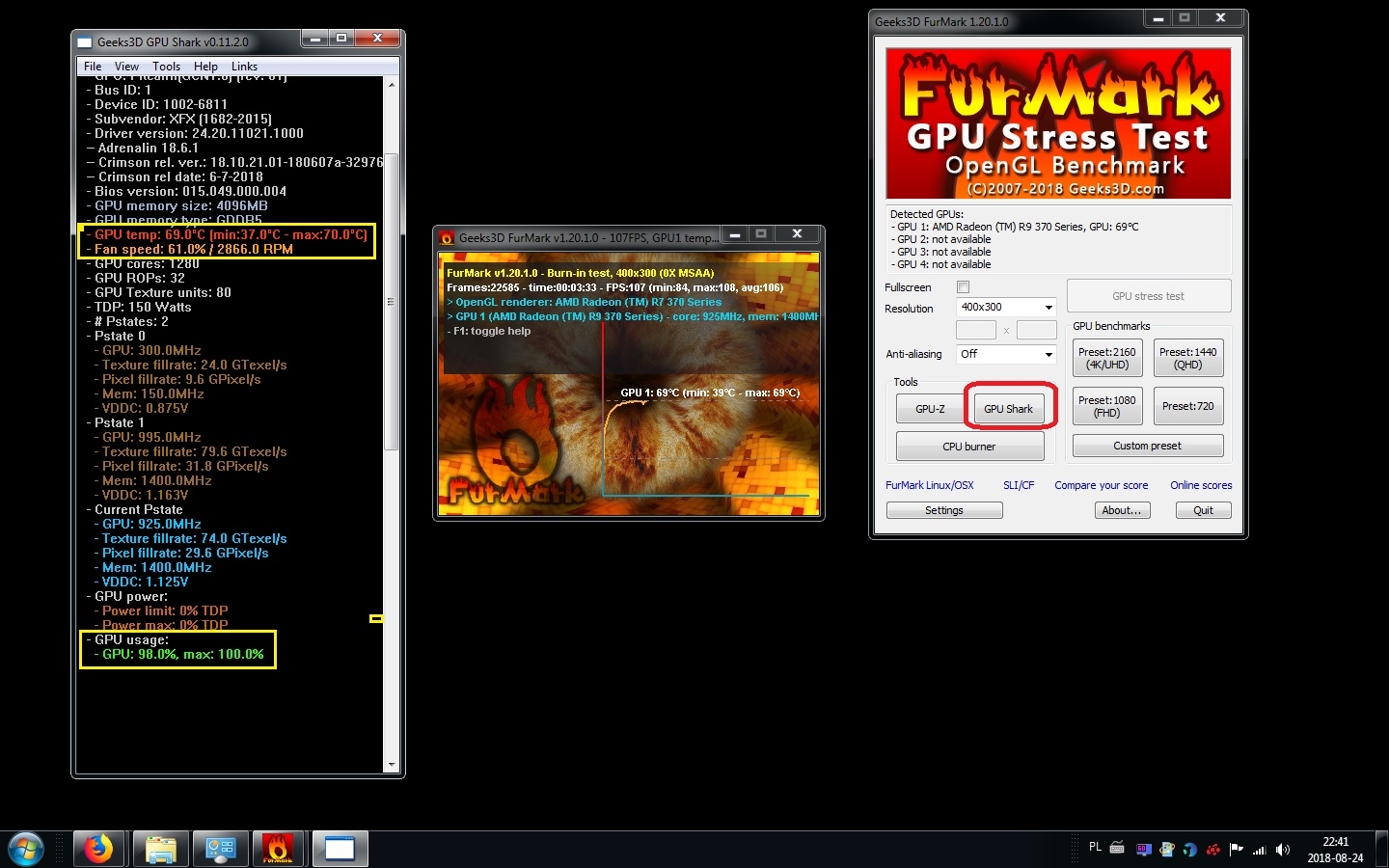

    Możesz wstępnie sprawdzic jakie masz maksymalne temaprury CPU i GPU przy pomocy programów. Core temp i GPU-z dla procesora Ryzen 7 2700 max, a dla karty GTX 1060 programem FurMark tylko z tym FurMarkiem ostrożnie (ekstremalnie obciąza kartę) średnio 2-3minuty, aż do bezpiecznej temperatury, czyli 65C, a powyzej to na własne ryzyko ( wymaga sprawnego chłodzenia karty ). Później juz można monitorwowąc wartości i zasoby GPU, CPU, RAM w czasie rzeczywistym podczas grania przy pomocy programu MSI Afterburner.

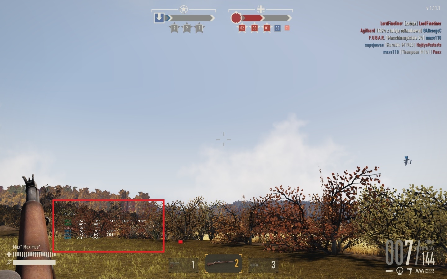

    tak testowałem podczas grania cpu z core temp i msi afterburner no i jak wspomniałem wiatraków prawie nie słychać a temperatura na karcie to 50 i mniej stopni (po podkreceniu) a na procku 45 50 w sumie to podobnie :P ( dodam że grałem godzinę i w grę o słabej optymalizacji gwałtowne spadki fps to tam norma nawet na najlepszych sprzętach.. to wersja Beta ) ale o sporadycznych gwałtownych spadkach fps nie mówię , chodziło mi o ogólny fps pomiędzy tymi spadkami,
    dobry log.
    Gra nie jest jakoś CPU heavy, co ciekawe to ci zaczyna brakować VRAMu 6GB na grafice ale na starcie podkreć VRAM grafiki tak ze 500-600 mHz (nie wiem na ile pozwoli ale to pierwsze cię blokuje).

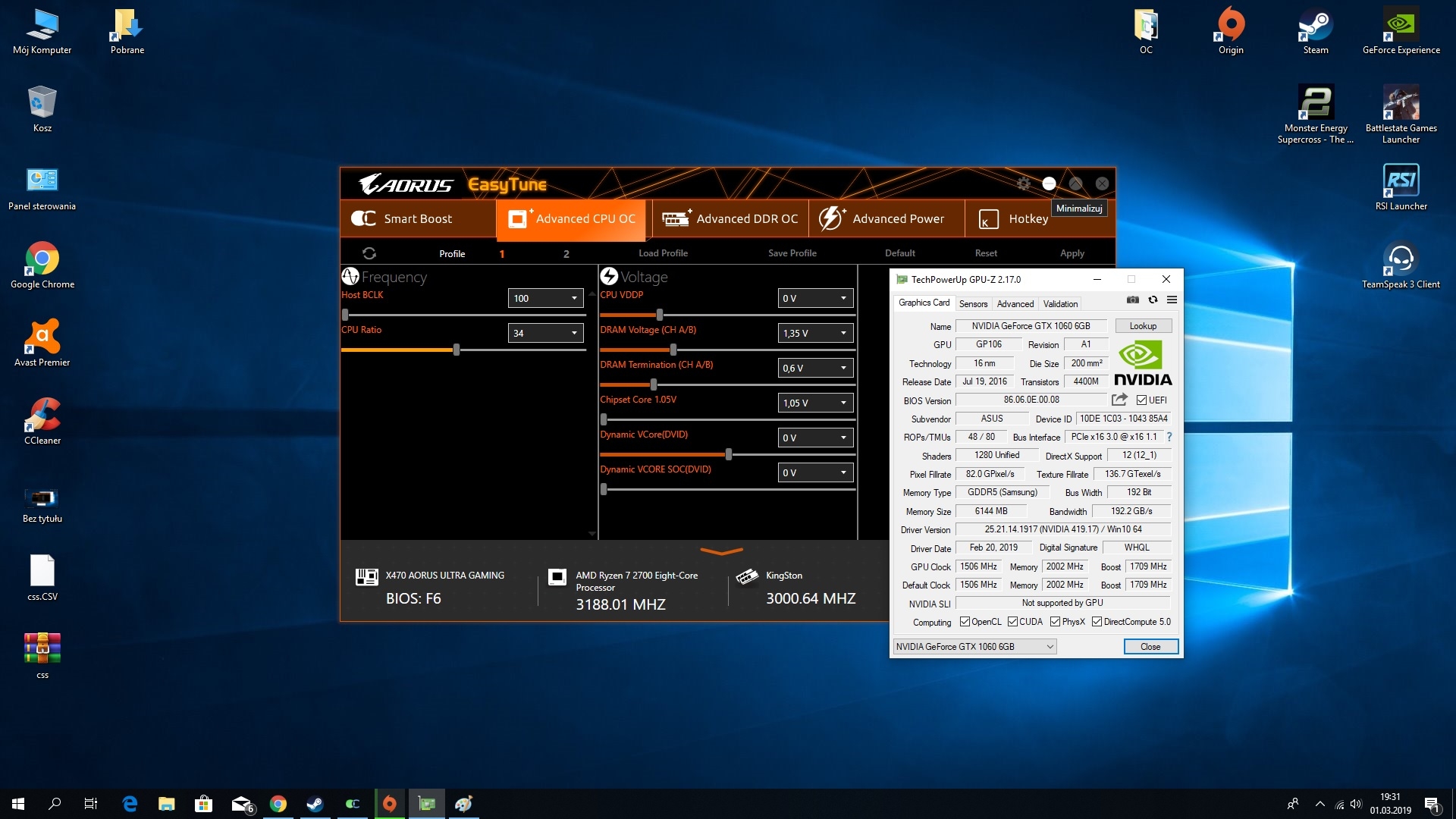

    I prawie bym zapomniał!! porównywałem taktowania gpu i memory z tym co piszą w specyfikacji karty i chyba mam zaniżone wartości... Dlaczego mając Ryzen 7 2700 MAX jest ta sama ilość FPS, co przy i5 2400?
    to jest bez OC

    enhanced napisał:
    W logu masz 2000mhz Rdzeń i 2000mHz pamięć.
    Też nie rozumiem, co to za jednostka mhz?
    mHz to mili herc, czyli 1/1000 Hz, chodzi chyba o MHz.
