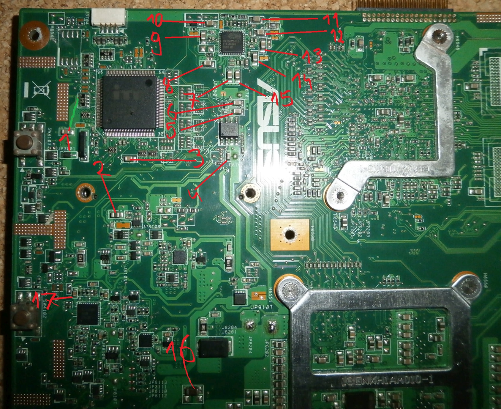

    Pacjent laptop Asus X52J, płyta główna K52JR brak reakcji na zasilanie nie świecą żadne diody. Wcześniej działał ale notorycznie się wyłączał. Po demontażu zrobiłem pomiar rezystancji cewek pomiędzy masą na podłączonym zasilaczu.
    Wyniki
    cewka 1 = brak wskazań
    cewka 2 = brak wskazań
    cewka 3 = 28,7 ohm
    cewka 4 = 13,8 ohm
    cewka 5 = 16,5 ohm
    cewka 6 = 12,3 ohm
    cewka 7 = brak wskazań
    Następnie pomiar napięcia na tranzytorach
    Wyniki
    19,5V jest tylko na tranzystorze 3,6 i 9
    Proszę o sugestie jak można naprawić uszkodzenie. Jakie pomiary jeszcze przeprowadzić. Posiadam miernik UNI-T UT33C i niewielką wiedzę na temat elektroniki;)

    Jaki pobór prądu przez płytę i jakie jego zmiany po naciśnięciu włącznika, Bios nowy wgrałeś programatorem ? KBC jest zasilany ?, napięcie na włączniku masz ?

    Na włączniku napięcie 0,5V po naciśnięciu spada do zera. Na bateryjce 0,6V. Po podpięciu zasilacza z KBC wydobywa się cichy pisk podobnie jak z BD82HM55.
    Pobór przez płytę 0,2Ma po naciśnięciu włącznika bez zmian. Nie wiem na jakim pinie ma być napięcie na KBC by go zmierzyć. Z biosem nic nie było robione. Teraz zauważyłem że po chwili mocno grzeje się (aż parzy) RT8206A.
    Wygląda mi to na nieprawidłowo wykonany pomiar, czy do czarnego kabla z miernika masz przylutowany krokodylek zapięty do metalowej obudowy gniada usb ? Myślę że jest 0,0V
    Na początek pomierz czy masz napięcie 3,3V na kondensatorach ceramicznych wokół układu KBC a potem rezystancje z nich do masy i podaj wyniki pomiarów
    Bez powodu się nie grzeje, zmierz rezystancje na cewkach przy nim względem masy, zaznacz na zrobionym foto i podaj

    Na kondensatorach ceramicznych przy KBC jest napięcie 0,5V czyli takie jak na włączniku. Napięcia 3,3V brak.
    Rezystancję do masy wykazuje z zaznaczonych na zdjęciu:
    kondensator 5 i 6 = 0,28kohm
    kondensator nr. 9 = 3,75kohm
    kondensator nr 16 = 3,20kohm
    kondensator nr 17 = 0,1kohm
    Pomiar poboru robiłem tak, masę wtyku z ładowarki zetknąłem z obudową gniazda w płycie zasilającej czerwony grot wówczas był w środku wtyku ładowarki a czarny dotykałem do środkowego pinu w gnieździe zasilania płyty. Trochę słabo to wyglądało ale chyba pomiar wyszedł poprawnie;)
    Rezystancja cewek w pierwszym poście i zaznaczone w załączniku.

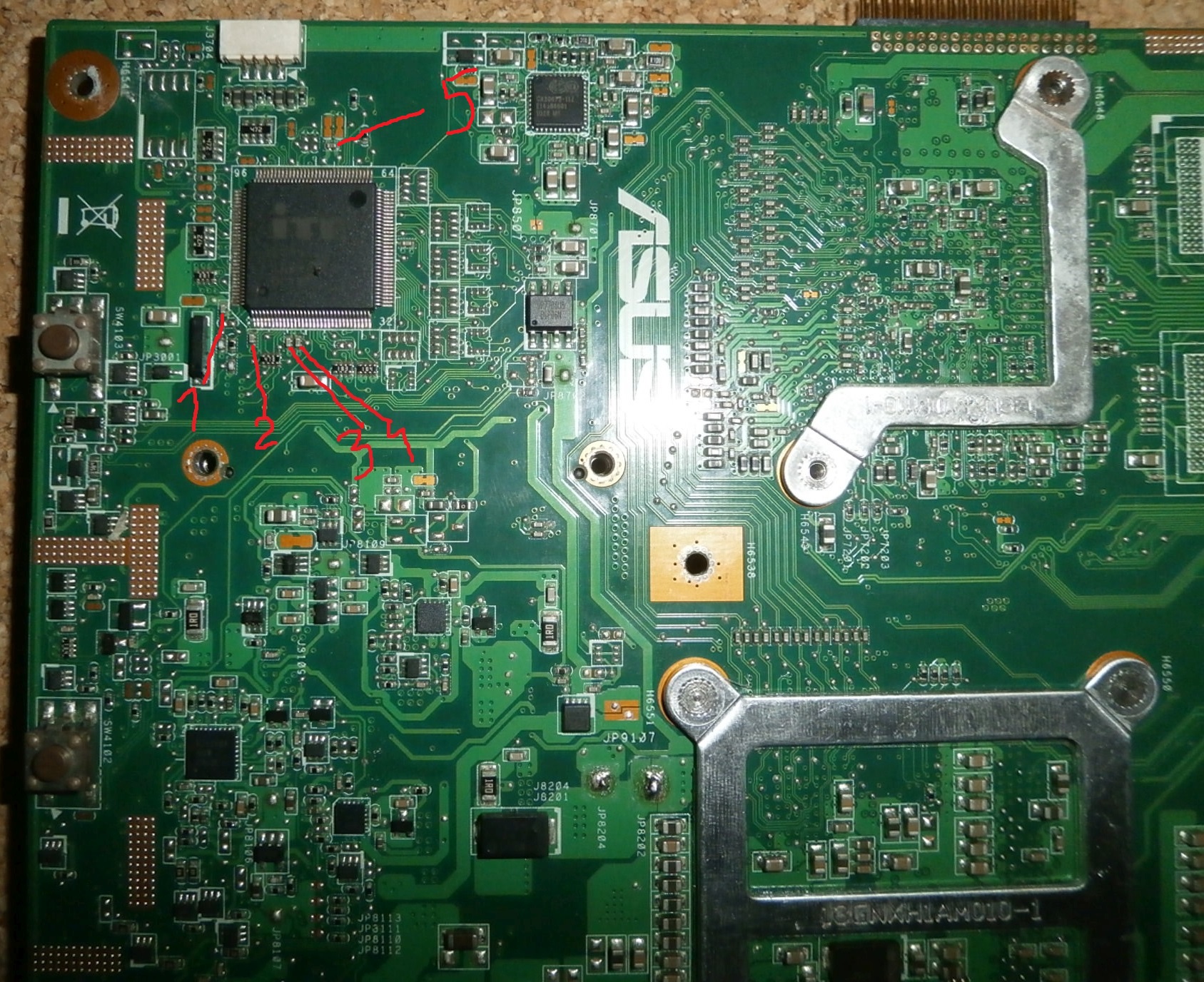

    Widzę dwa kondensatory filtrujące zasilanie dla KBC ,z nich pomiar względem masy jest istotny najlepiej na zakresie 2k ustawionym na mierniku, zrób i podaj
    Potem do wylutowania i do sprawdzenia tranzystory przy RT8206A jeśli sprawne do sprawdzenia linie które zasila ta przetwornica jeśli ok do wymiany układ

    Kondensatory przy KBC zaznaczone na zdjęciach mają rezystancję względem masy:
    wyniki:
    kondensator 1,2,5 = 003
    kondensator 3 = 001
    kondensator 4 = 010

    Domyślam się że to wartości w Ohm i na kondensatorach brak napięcia więc KBC do wymiany,zanim zamówisz nowy ten odlutuj i pomów pomiary

    Tak wartości Ohm miernik ustawiony na 2k.

    Wymiana KBC załatwiła sprawę. Dzięki za pomoc!
