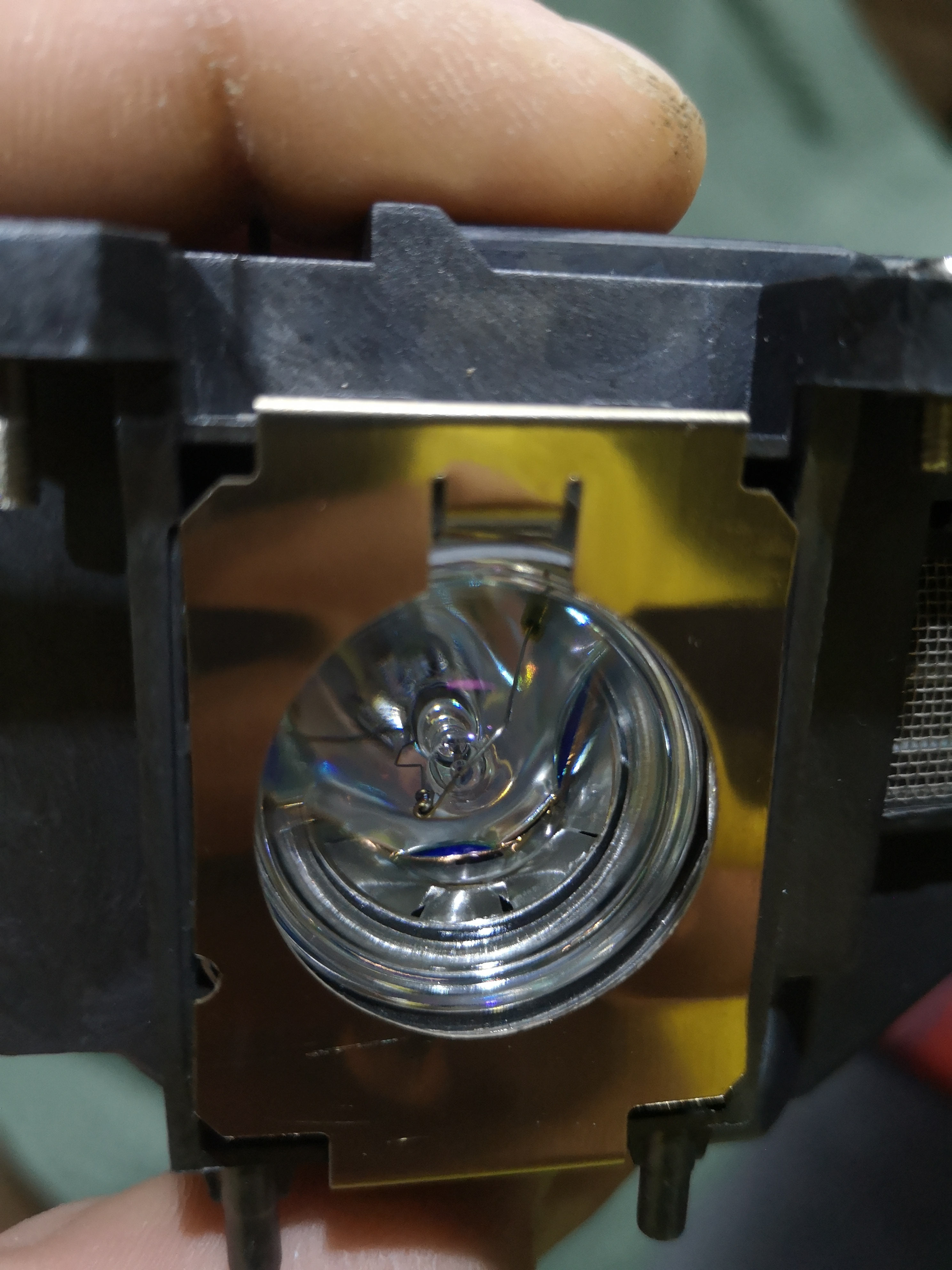

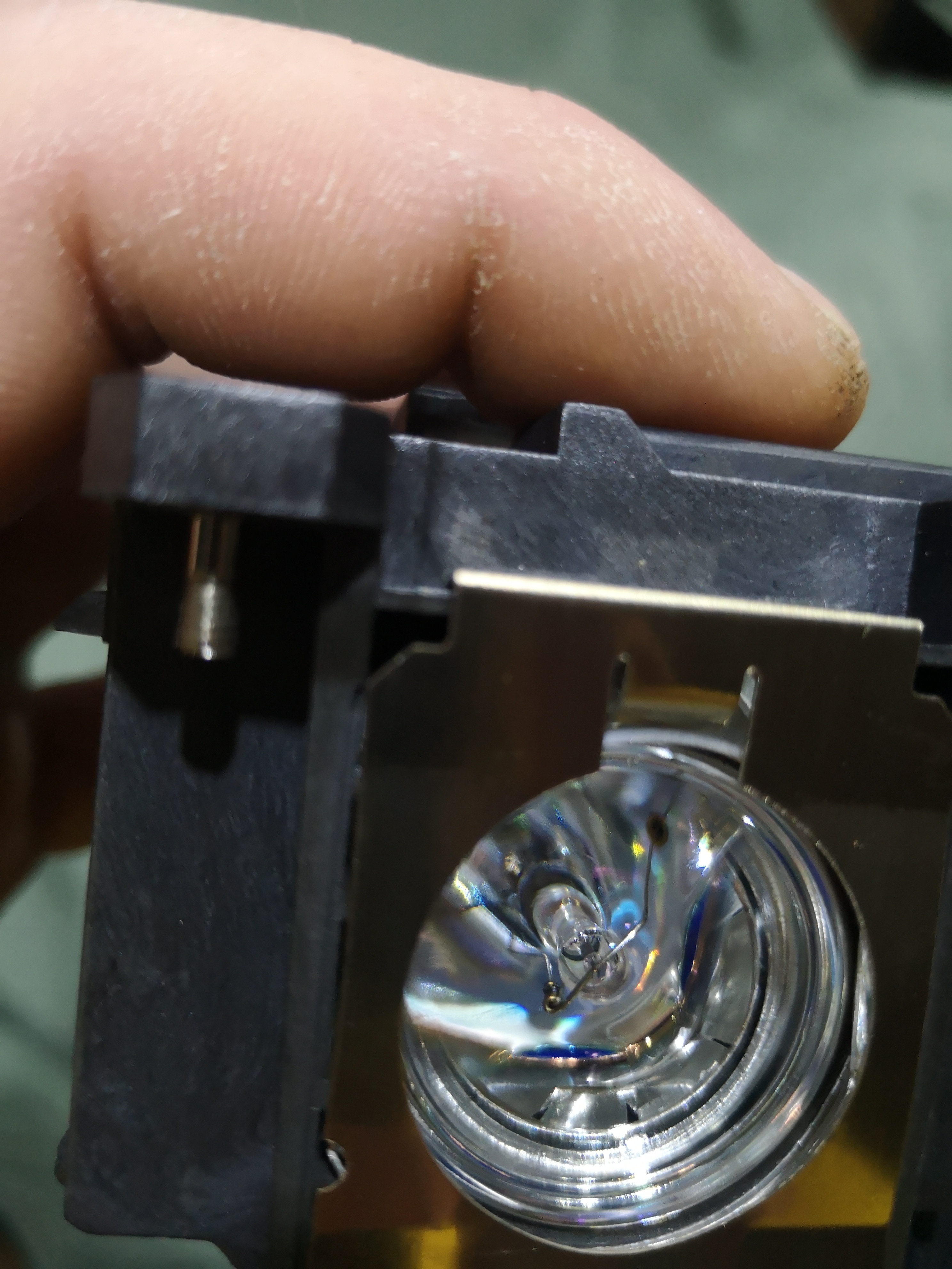

    Witam, jestem posiadaczem projektora Epson EH-TW480, 7 latek po wymianie lampy 3 miesiące temu, około 300h pracy. Problem pojawił się wczoraj, projektor wyłączył się, po czym czerwona dioda led zaczeła świecić, wentylatory zaczeły głośniej chodzić, dodam że problem miałem podpobny z uszkodzoną, poprzednią lampą, lecz po uruchomieniu ponownie, wszystko się uruchamia ale po 10 sekundach znowu to samo. Przy uszkodzonej lampie nic się nie uruchamiało, jedynie czerwona dioda led i głośniejsze wentylatory, obawiam się, że problem tkwi gdzieś indziej niż w lampie, która jest stosunkowo nowa. Czy ktoś miał podobny problem i móglby mi coś doradzić ?? Za wszelką pomoc z góry dziękuje .

    W jakiej pozycji pracuje projektor? Czy lampa jest oryginalna?

    Witam jakieś 2cm tył projektora jest wyżej od przodu.Lampa to zamiennik oryginalnej.

    Pytałem o to, czy pracuje w normalnej czy odwróconej pozycji. Co do zamienników lamp, wiele razy się na nich zawiodłem, mam na myśli bańkę a nie obudowę, nie stosuję nigdy tych bubli, jeżeli nawet świecą to są źle zogniskowane, potem wypalają się elementy będące na drodze strumienia świetlnego, spróbuj odpalić go do góry "nogami".

    Witam w normalnej pozycji na nóżkach.Lampe wysłałem do sklepu gdzie została zakupiona mają mi przysłać nowa wtedy będzie wiadomo czy lampa była feralna.
