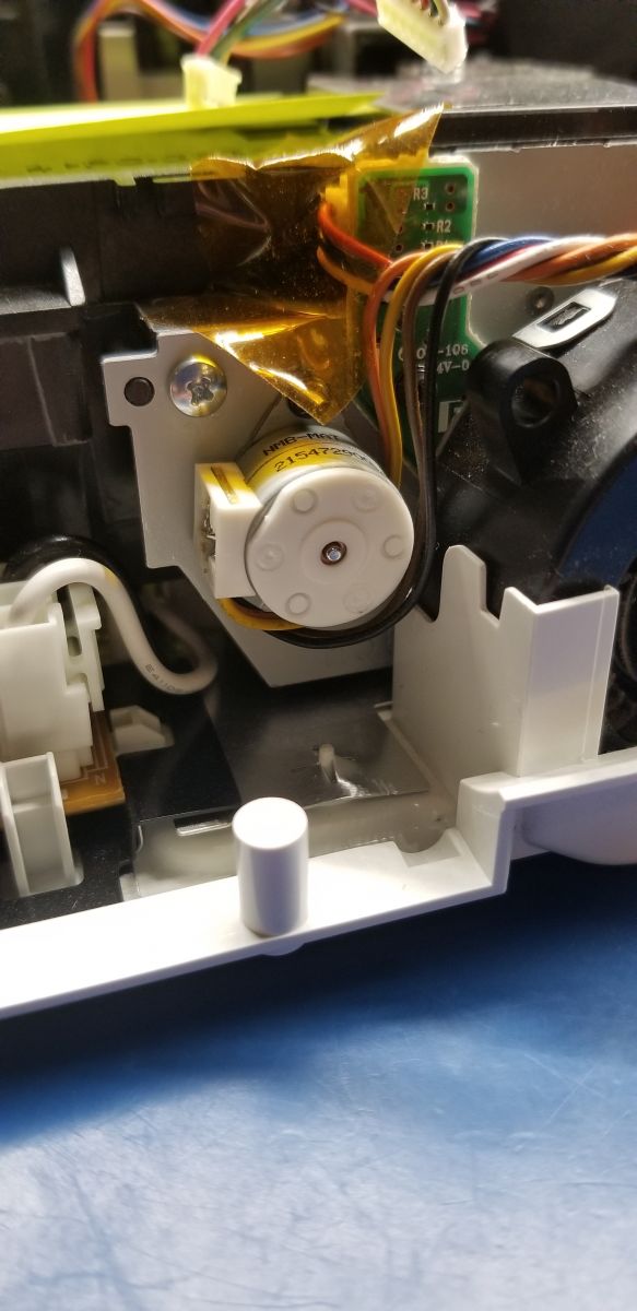

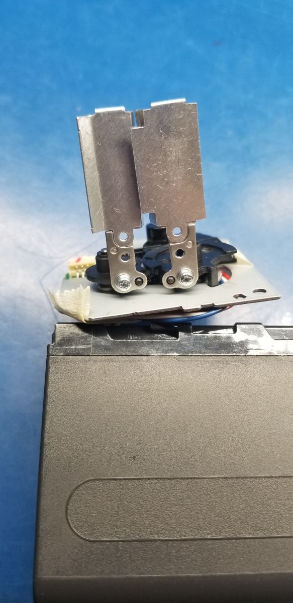

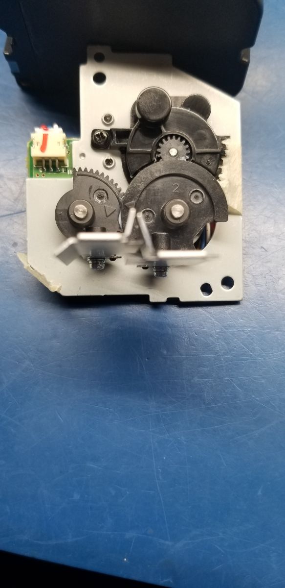

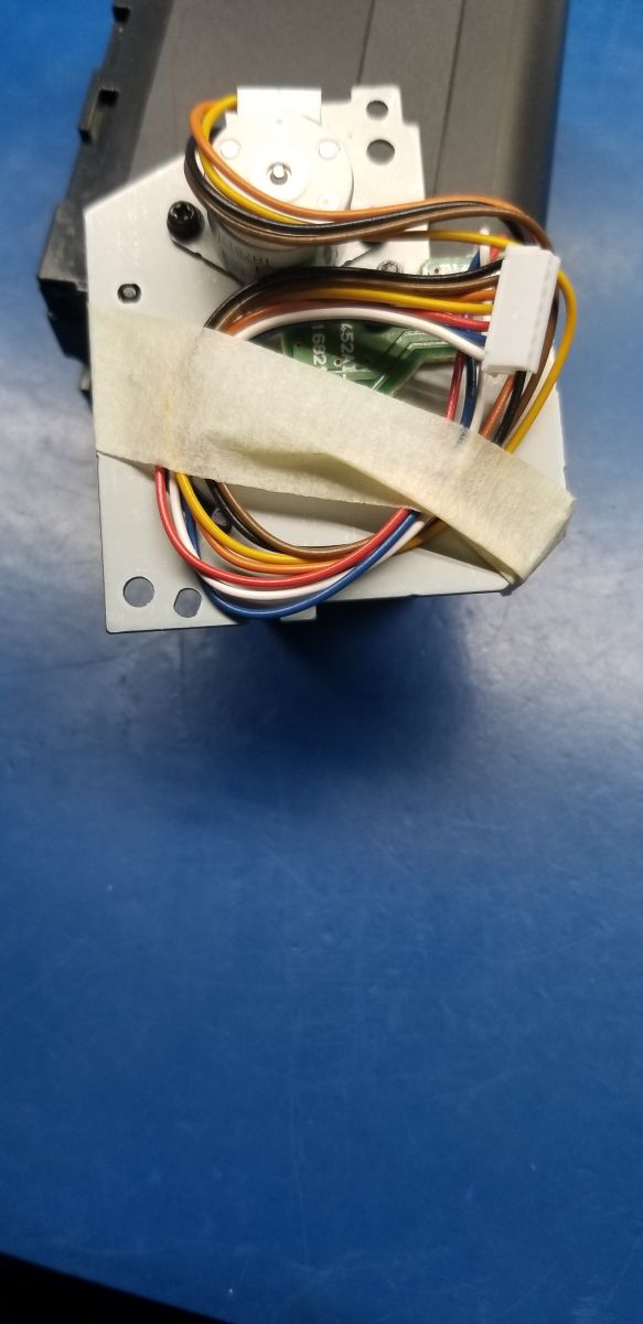

    #9 19404778
    sowa_46
    Poziom 25  
    Posty: 750
    Pomógł: 64
    Ocena: 84
    Nie mam takiego modelu, nie pamiętam też który moduł "IRIS-MOTOR" tam siedzi. Wrzucam kilka fotek, może coś pomogą. Epson TW3200 - Gaśnie obraz, przesłona, wysokie obroty wentylatora, mrugające czerwone diody Epson TW3200 - Gaśnie obraz, przesłona, wysokie obroty wentylatora, mrugające czerwone diody Epson TW3200 - Gaśnie obraz, przesłona, wysokie obroty wentylatora, mrugające czerwone diody Epson TW3200 - Gaśnie obraz, przesłona, wysokie obroty wentylatora, mrugające czerwone diody
  • #10 19404995
    chriso
    Posty: 35
    Ocena: 11
    dziękuję !!! czy te plastikowe trybiki należy czymś przesmarować po ewentualnym rozruszaniu mechanizmu ?
  • #11 19404996
    sowa_46
    Poziom 25  
    Posty: 750
    Pomógł: 64
    Ocena: 84
    Tam nie występują jakieś większe siły ale jest gorąco, dlatego najlepiej pozostawić bez smaru.
