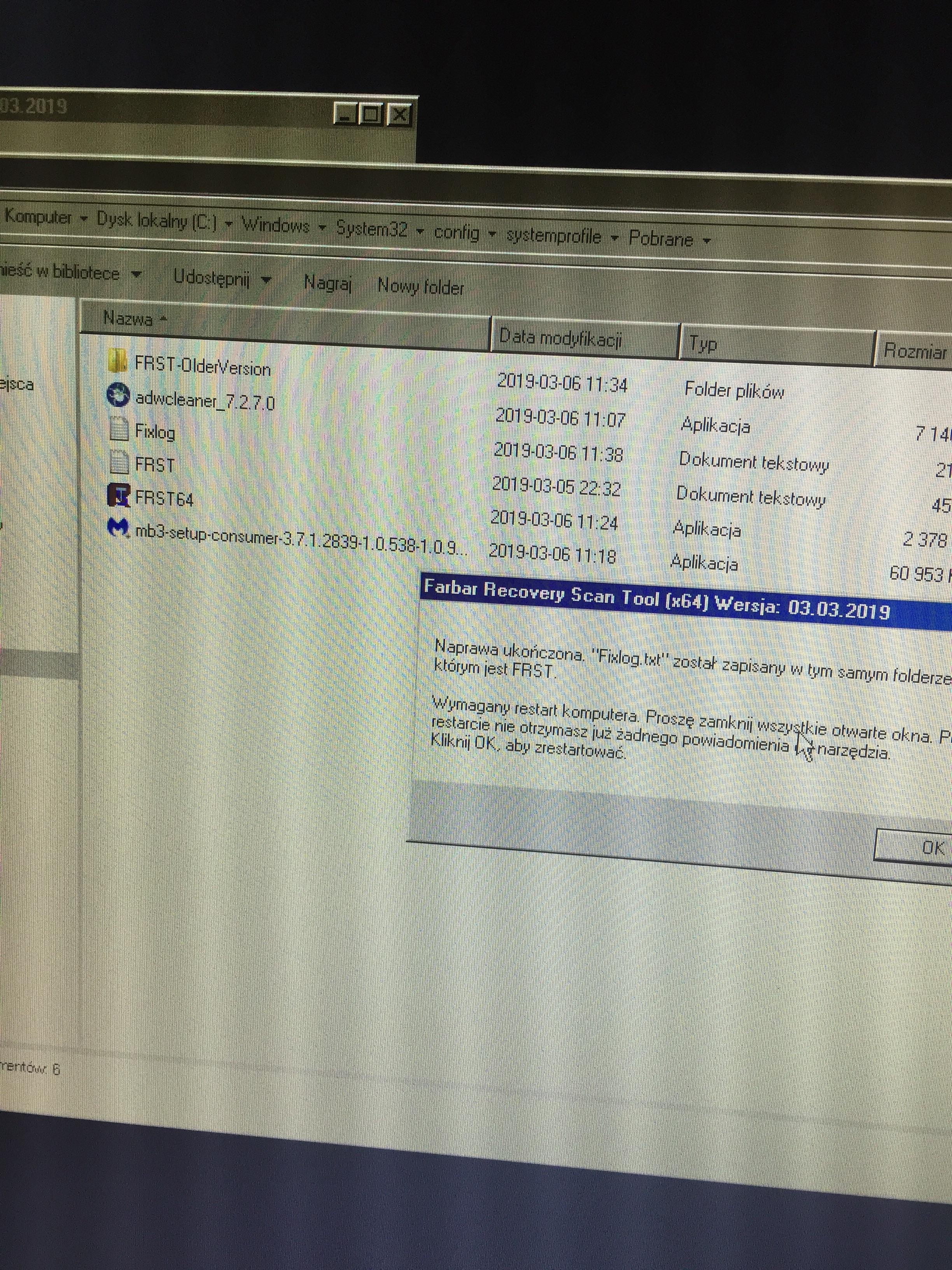

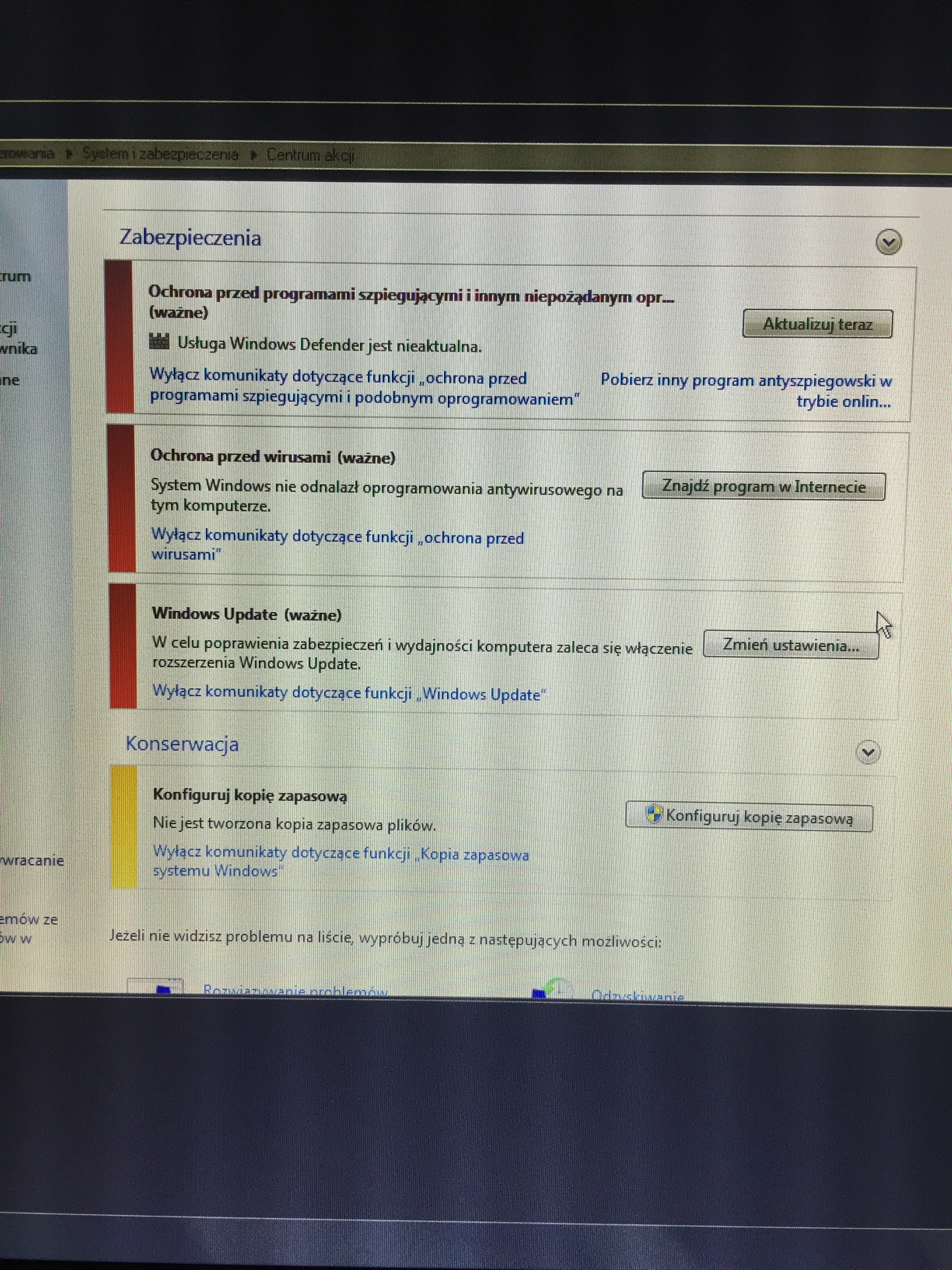

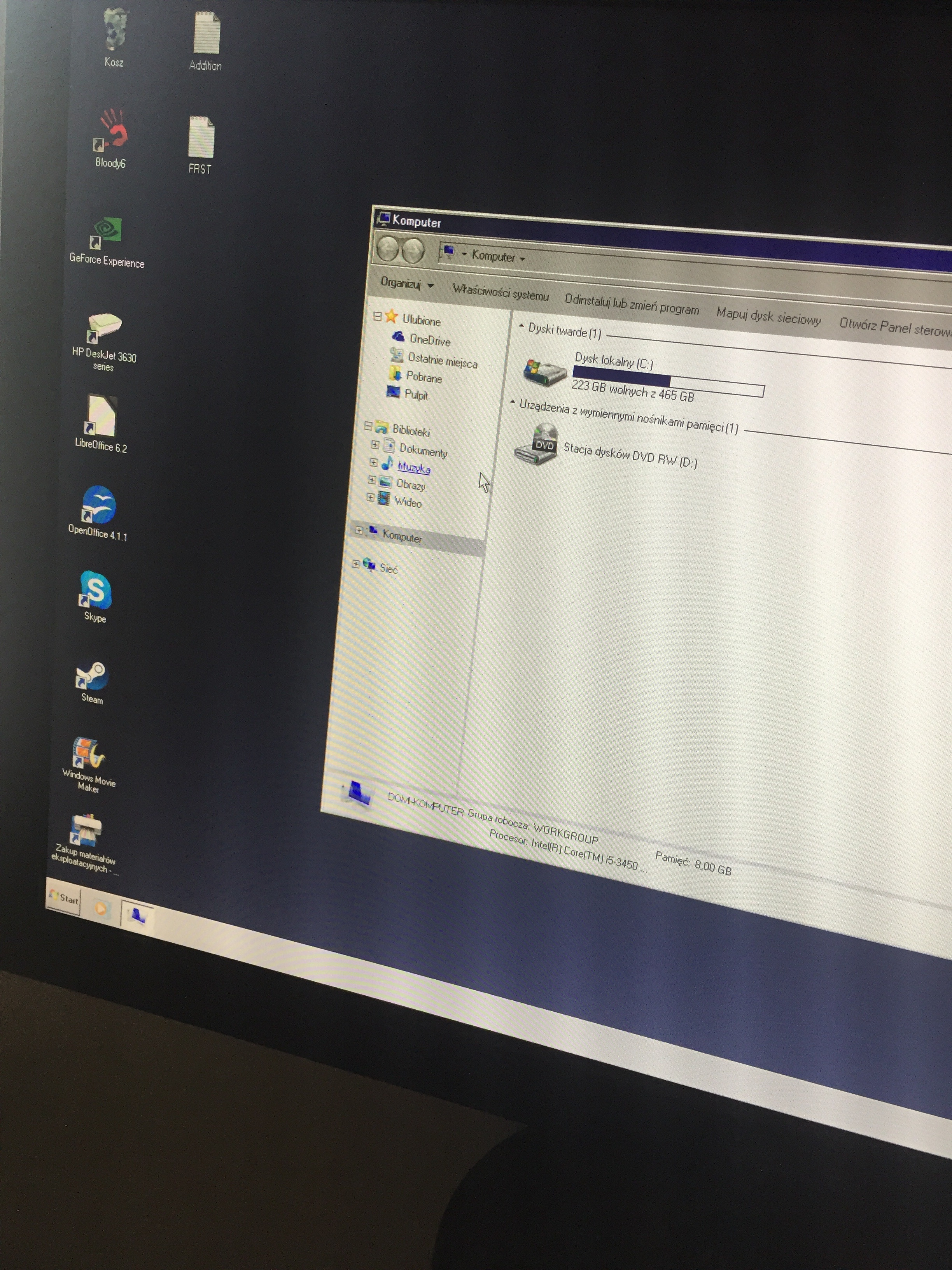

    Problem taki: instaluje sobie gierke z internety (crack) gram ze dwie godziny wylaczam kompa ide jesc wracam wlaczam z powrotem a tu 70% ikon zniknelo grafika jak z win7 wszystkie pliki zniknely owszem... Ale da sie je znalesc niektore po nazwie
    nie wiem co robic przywracanie systemu niemozliwe bo niby nie ma punktow
    W trybie awaryjnym to samo
    A i jeszcze mi sie avast wgral sam to go usunal pewnie przez ta gre moze to on sam cos spierdzilil? Prosze o pilna pomoc dziekuje

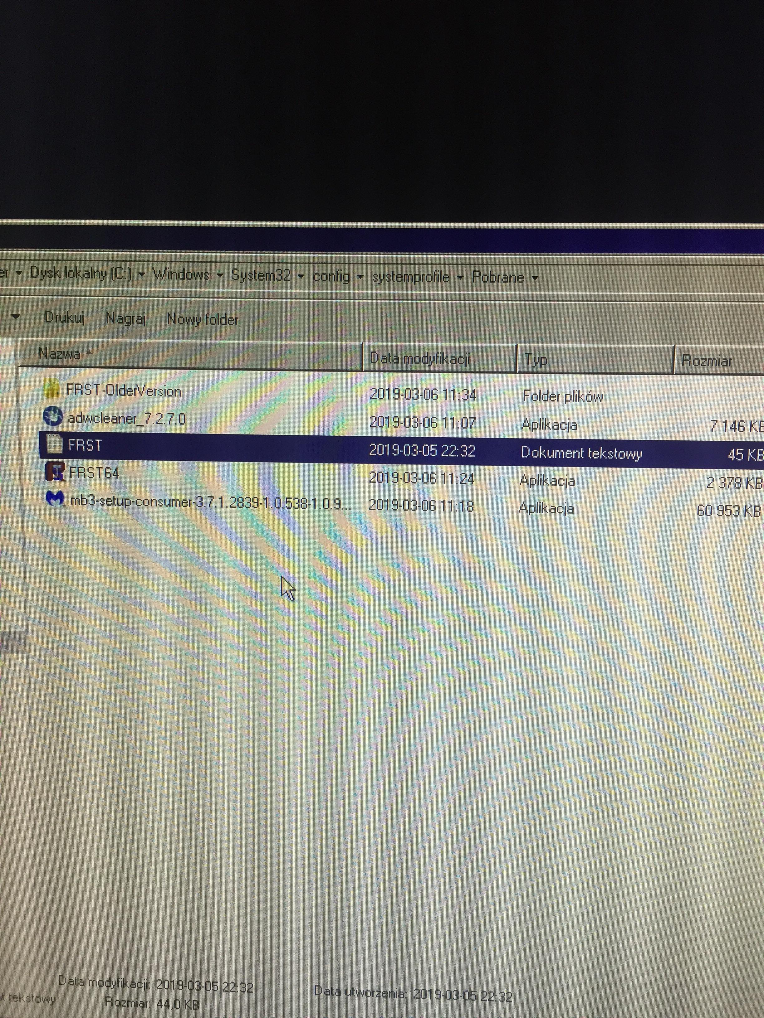

    Juz sie za to biore
    Tak to wyszlo
    Klawiatura tez sie przestawila na qwert
    • FRST.txt (44.09 KB) Musisz być zalogowany, aby pobrać ten załącznik.
    • Addition.txt (57.78 KB) Musisz być zalogowany, aby pobrać ten załącznik.
  • #4 17822767
    dt1
    Admin grupy komputery
    Posty: 48170
    Pomógł: 7300
    Ocena: 8260
    Do odinstalowania:
    amuleC
    WinZip
    Do wykonania fixlist:

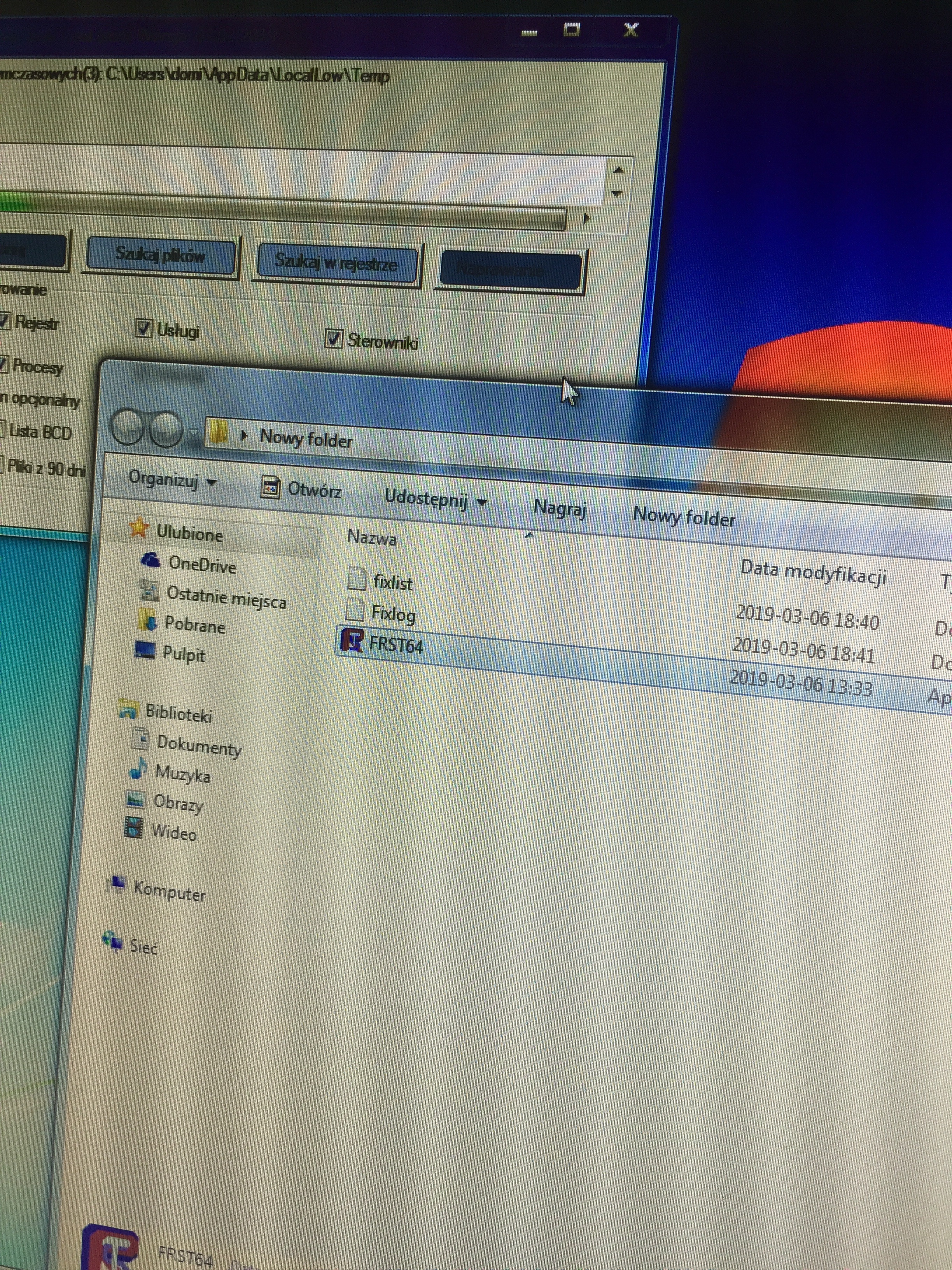

  • #5 17822780
  • #6 17822926
    sedomi1
    Poziom 7  
    Posty: 123
    Pomógł: 2
    Ocena: 7
    To co mam robic to co mi mowi pierwszy czy drugi z was i czy to zmaze mi cos waznego na komputerze ? Co masz na mysli mowiac co bylo robione na tym komputerze np ? Bo nic mi sie wydaje jakiegos strasznego nigdy nie bylo... Dziekuje za odpowiedzi jutro zrobie to co mowicie najpierw to co proponuje pierwsza osoba.

    Komputer przezkanowany i usuniete to co trzeba a teraz taka grafika old school xD
    Skladak znikające ikony i pliki po instalacji gry - GTX 750ti, i5-3450

    Zkopiowalem to do notatnika teraz nie rozumiem gdzie mam to umiescic zapisalem notki na pulpicie
  • #9 17823376
  • #10 17823387
    sedomi1
    Poziom 7  
    Posty: 123
    Pomógł: 2
    Ocena: 7
    Mam to wkleic na plik FRST ?
    • Skladak znikające ikony i pliki po instalacji gry - GTX 750ti, i5-3450 image.jpg (1.8 MB) Musisz być zalogowany, aby pobrać ten załącznik.

    Wlaczam kompa aby zrobic co mowicie i tu takie wiadomosci

    na nowym koncie tak to wyszlo

  • #23 17823670
    sedomi1
    Poziom 7  
    Posty: 123
    Pomógł: 2
    Ocena: 7
    Wrobilem wkleilem to co podane wczoraj
    pisze ze naprawione i to sie pojawilo
    Rezultat naprawy Farbar Recovery Scan Tool (x64) Wersja: 03.03.2019
    Uruchomiony przez Polak (06-03-2019 13:59:08) Run:2
    Uruchomiony z C:\Users\Polak\Desktop\Nowy folder
    Załadowane profile: Polak (Dostępne profile: domi & Polak)
    Tryb startu: Normal
    fixlist - zawartość:
    ==== Koniec Fixlog 13:59:08 ====

  • #25 17824240
    sedomi1
    Poziom 7  
    Posty: 123
    Pomógł: 2
    Ocena: 7
    Nazwalem
    Zrobilem od nowa zrestartowalo mi kompa
    Spoiler:
    Uruchomiony przez Polak (06-03-2019 18:40:51) Run:3
    Tryb startu: Normal
    HKLM-x32\...\Run: [] => [X]
    GroupPolicy: Ograniczenia - Chrome <==== UWAGA
    CHR HKLM\SOFTWARE\Policies\Google: Ograniczenia <==== UWAGA
    HKLM\Software\Microsoft\Internet Explorer\Main,Search Page = hxxp://www.istartsurf.com/web/?type=ds&ts=1438358131&z=0fed71f069220618b270a4eg8z8c0b9c0w2b5e2b0o&from=cornl&uid=WDCXWD5000AAKX-603CA0_WD-WMAYUT52820828208&q={searchTerms}
    HKLM\Software\Wow6432Node\Microsoft\Internet Explorer\Main,Search Page = hxxp://www.istartsurf.com/web/?type=ds&ts=1438358131&z=0fed71f069220618b270a4eg8z8c0b9c0w2b5e2b0o&from=cornl&uid=WDCXWD5000AAKX-603CA0_WD-WMAYUT52820828208&q={searchTerms}
    HKLM\Software\Microsoft\Internet Explorer\Main,Default_Page_URL = hxxp://www.amisites.com/?type=hp&ts=1486222259&z=a8a1edec5c82f1ec8f411bag3z9b5q5oaodoco4w6b&from=archer1028&uid=WDCXWD5000AAKX-603CA0_WD-WMAYUT52820828208
    HKLM\Software\Wow6432Node\Microsoft\Internet Explorer\Main,Default_Page_URL = hxxp://www.amisites.com/?type=hp&ts=1486222259&z=a8a1edec5c82f1ec8f411bag3z9b5q5oaodoco4w6b&from=archer1028&uid=WDCXWD5000AAKX-603CA0_WD-WMAYUT52820828208
    HKLM\Software\Microsoft\Internet Explorer\Main,Default_Search_URL = hxxp://www.istartsurf.com/web/?type=ds&ts=1438358131&z=0fed71f069220618b270a4eg8z8c0b9c0w2b5e2b0o&from=cornl&uid=WDCXWD5000AAKX-603CA0_WD-WMAYUT52820828208&q={searchTerms}
    HKLM\Software\Wow6432Node\Microsoft\Internet Explorer\Main,Default_Search_URL = hxxp://www.istartsurf.com/web/?type=ds&ts=1438358131&z=0fed71f069220618b270a4eg8z8c0b9c0w2b5e2b0o&from=cornl&uid=WDCXWD5000AAKX-603CA0_WD-WMAYUT52820828208&q={searchTerms}
    HKU\S-1-5-19\Software\Microsoft\Internet Explorer\Main,Default_Page_URL = hxxp://www.v9.com/?type=hp&ts=1441019117&from=mych123&uid=wdcxwd5000aakx-603ca0_wd-wmayut52820828208&z=2d8e1271e927a39ddebe831gaz4z2gdefg2t5gbgfm
    HKU\S-1-5-20\Software\Microsoft\Internet Explorer\Main,Default_Page_URL = hxxp://www.v9.com/?type=hp&ts=1441019117&from=mych123&uid=wdcxwd5000aakx-603ca0_wd-wmayut52820828208&z=2d8e1271e927a39ddebe831gaz4z2gdefg2t5gbgfm
    SearchScopes: HKLM -> DefaultScope {425ED333-6083-428a-92C9-0CFC28B9D1BF} URL =
    FF Plugin-x32: @Microsoft.com/GENUINE -> disabled [Brak pliku]
    StartMenuInternet: FIREFOX.EXE - c:\program files (x86)\mozilla firefox\firefox.exe hxxp://www.ourluckysites.com/?type=sc&ts=1495891949&z=efeba7fe40a9293d3b2dae0gczat0w3b8t5g2tcw2c&from=che0812&uid=WDCXWD5000AAKX-603CA0_WD-WMAYUT52820828208
    FF ExtraCheck: C:\Program Files (x86)\mozilla firefox\defaults\pref\ajedijvidmv.js [2019-03-04] <==== UWAGA (Linkuje do pliku *.cfg)
    FF ExtraCheck: C:\Program Files (x86)\mozilla firefox\ajedijvidmv.cfg [2019-03-04] <==== UWAGA
    CHR HKLM\...\Chrome\Extension: [noajmlkipclmeolfcnflkjhijkigpfjh] - C:\Users\domi\AppData\Local\Google\Chrome\User Data\Default\Extensions\noajmlkipclmeolfcnflkjhijkigpfjh.crx <nie znaleziono>
    CHR HKLM-x32\...\Chrome\Extension: [gjmpioofjhhijdaikhaabpkcbjinfnnp] - hxxps://chrome.google.com/webstore/detail/gjmpioofjhhijdaikhaabpkcbjinfnnp
    CHR HKLM-x32\...\Chrome\Extension: [noajmlkipclmeolfcnflkjhijkigpfjh] - C:\Users\domi\AppData\Local\Google\Chrome\User Data\Default\Extensions\noajmlkipclmeolfcnflkjhijkigpfjh.crx <nie znaleziono>
    R3 iThemes5; C:\Program Files (x86)\Common Files\Services\iThemes.dll [459264 2017-02-13] () [Brak podpisu cyfrowego] <==== UWAGA
    R2 Themes; C:\Windows\system32\themeservice.dll [44544 2009-07-14] (Microsoft Windows -> Microsoft Corporation) [DependOnService: iThemes5]<==== UWAGA
    S2 WindowsAppVerifierSvr; C:\ProgramData\Windows\App\Kit\ApplicationVerifier.dll [X]
    S2 winzipersvc; C:\Program Files (x86)\WinZipper\winzipersvc.exe [X] <==== UWAGA
    S1 prodrv06; C:\Windows\SysWOW64\drivers\prodrv06.sys [54272 2004-04-08] (Protection Technology) [Brak podpisu cyfrowego]
    S0 prohlp02; C:\Windows\SysWOW64\drivers\prohlp02.sys [70400 2004-04-08] (Protection Technology) [Brak podpisu cyfrowego]
    S0 prosync1; C:\Windows\SysWOW64\drivers\prosync1.sys [6944 2003-09-06] (Protection Technology) [Brak podpisu cyfrowego]
    S0 sfhlp01; C:\Windows\SysWOW64\drivers\sfhlp01.sys [4832 2003-12-01] (Protection Technology) [Brak podpisu cyfrowego]
    S3 xhunter1; \??\C:\Windows\xhunter1.sys [X]
    ShellIconOverlayIdentifiers: [ SkyDrive1] -> {F241C880-6982-4CE5-8CF7-7085BA96DA5A} => -> Brak pliku
    ShellIconOverlayIdentifiers: [ SkyDrive2] -> {A0396A93-DC06-4AEF-BEE9-95FFCCAEF20E} => -> Brak pliku
    ShellIconOverlayIdentifiers: [ SkyDrive3] -> {BBACC218-34EA-4666-9D7A-C78F2274A524} => -> Brak pliku
    ShellIconOverlayIdentifiers: [###MegaShellExtPending] -> {056D528D-CE28-4194-9BA3-BA2E9197FF8C} => C:\Users\domi\AppData\Local\MEGAsync\ShellExtX64.dll -> Brak pliku
    ShellIconOverlayIdentifiers: [###MegaShellExtSynced] -> {05B38830-F4E9-4329-978B-1DD28605D202} => C:\Users\domi\AppData\Local\MEGAsync\ShellExtX64.dll -> Brak pliku
    ShellIconOverlayIdentifiers: [###MegaShellExtSyncing] -> {0596C850-7BDD-4C9D-AFDF-873BE6890637} => C:\Users\domi\AppData\Local\MEGAsync\ShellExtX64.dll -> Brak pliku
    ShellIconOverlayIdentifiers: [00asw] -> {472083B0-C522-11CF-8763-00608CC02F24} => -> Brak pliku
    ShellIconOverlayIdentifiers-x32: [ SkyDrive1] -> {F241C880-6982-4CE5-8CF7-7085BA96DA5A} => -> Brak pliku
    ShellIconOverlayIdentifiers-x32: [ SkyDrive2] -> {A0396A93-DC06-4AEF-BEE9-95FFCCAEF20E} => -> Brak pliku
    ShellIconOverlayIdentifiers-x32: [ SkyDrive3] -> {BBACC218-34EA-4666-9D7A-C78F2274A524} => -> Brak pliku
    ShellIconOverlayIdentifiers-x32: [###MegaShellExtPending] -> {056D528D-CE28-4194-9BA3-BA2E9197FF8C} => C:\Users\domi\AppData\Local\MEGAsync\ShellExtX64.dll -> Brak pliku
    ShellIconOverlayIdentifiers-x32: [###MegaShellExtSynced] -> {05B38830-F4E9-4329-978B-1DD28605D202} => C:\Users\domi\AppData\Local\MEGAsync\ShellExtX64.dll -> Brak pliku
    ShellIconOverlayIdentifiers-x32: [###MegaShellExtSyncing] -> {0596C850-7BDD-4C9D-AFDF-873BE6890637} => C:\Users\domi\AppData\Local\MEGAsync\ShellExtX64.dll -> Brak pliku
    ContextMenuHandlers1: [###MegaContextMenuExt] -> {0229E5E7-09E9-45CF-9228-0228EC7D5F17} => C:\Users\domi\AppData\Local\MEGAsync\ShellExtX64.dll -> Brak pliku
    ContextMenuHandlers4: [###MegaContextMenuExt] -> {0229E5E7-09E9-45CF-9228-0228EC7D5F17} => C:\Users\domi\AppData\Local\MEGAsync\ShellExtX64.dll -> Brak pliku
    Task: {442378EA-3E23-46FF-BDA3-D2F580987AD9} - \LefttoeUpdateTaskMachineUA -> Brak pliku <==== UWAGA
    Task: {451E5B5A-99EA-4BA2-8BE9-1856E4DEC572} - System32\Tasks\{D4ECBF0B-1CCB-47E5-976D-59D93C8DE724} => C:\Windows\system32\pcalua.exe -a D:\Setup.exe -d D:\
    Task: {49F0762D-1C09-450C-8FEE-B8D780B38234} - System32\Tasks\Microsoft\Windows\Application Experience\ProgramDataUpdater => Command(1): %windir%\system32\rundll32.exe -> aepdu.dll,AePduRunUpdate
    Task: {49F0762D-1C09-450C-8FEE-B8D780B38234} - System32\Tasks\Microsoft\Windows\Application Experience\ProgramDataUpdater => Command(2): %windir%\system32\rundll32.exe -> invagent.dll,RunUpdate
    Task: {5CDC2B0C-D149-4F7C-8D6A-CC5A0817F888} - \HisarahUpdateTaskMachineUA -> Brak pliku <==== UWAGA
    Task: {684CF19D-FC3F-4DBE-98BC-E46A86CF70F2} - System32\Tasks\HPCustPartic.exe_{1E420216-B7FB-408D-A5F4-A5CEC038B48A} => C:\Program Files\HP\HP DeskJet 3630 series\Bin\HPCustPartic.exe (Hewlett Packard -> HP Inc.)
    Task: {796F1C03-DAD1-4E56-9DE9-4C804711F37E} - System32\Tasks\{77DF1496-3681-49E3-AF70-92ECAF767124} => C:\Windows\system32\pcalua.exe -a "C:\Call of Duty 4 Modern Warfare\CoD4 PB\pb\pbsetup.exe" -d "C:\Call of Duty 4 Modern Warfare\CoD4 PB\pb"
    Task: {7D095100-1426-46CA-87FD-6661BFC47F65} - \HisarahUpdateTaskMachineCore -> Brak pliku <==== UWAGA
    Task: {97F0BA54-E028-4A67-BA6E-ECD3D43ACAE2} - \LefttoeUpdateTaskMachineCore -> Brak pliku <==== UWAGA
    Task: {9A56E9DF-406A-4D05-9753-DFBF818DA7CC} - System32\Tasks\HPCustParticipation HP DeskJet 3630 series => C:\Program Files\HP\HP DeskJet 3630 series\Bin\HPCustPartic.exe (Hewlett Packard -> HP Inc.)
    Task: {E17FDD53-6F07-4944-9161-CAAC4FC79413} - System32\Tasks\{BC855566-A998-4FED-8B59-1D3AE7FDF0D8} => C:\Windows\system32\pcalua.exe -a C:\Users\domi\AppData\Roaming\sweet-page\UninstallManager.exe -c -ptid=cor
    AlternateDataStreams: C:\Windows\Temp:$DATA [16]
    EmptyTemp:
    "HKLM\Software\WOW6432Node\Microsoft\Windows\CurrentVersion\Run\\" => nie znaleziono
    "C:\Windows\system32\GroupPolicy\Machine" => nie znaleziono
    HKLM\SOFTWARE\Policies\Google => nie znaleziono
    HKLM\Software\\Microsoft\Internet Explorer\Main\\Search Page => Wartość pomyślnie przywrócono
    HKLM\Software\Wow6432Node\Microsoft\Internet Explorer\Main\\Search Page => Wartość pomyślnie przywrócono
    HKLM\Software\\Microsoft\Internet Explorer\Main\\Default_Page_URL => Wartość pomyślnie przywrócono
    HKLM\Software\Wow6432Node\Microsoft\Internet Explorer\Main\\Default_Page_URL => Wartość pomyślnie przywrócono
    HKLM\Software\\Microsoft\Internet Explorer\Main\\Default_Search_URL => Wartość pomyślnie przywrócono
    HKLM\Software\Wow6432Node\Microsoft\Internet Explorer\Main\\Default_Search_URL => Wartość pomyślnie przywrócono
    "HKU\S-1-5-19\Software\Microsoft\Internet Explorer\Main\\Default_Page_URL" => nie znaleziono
    "HKU\S-1-5-20\Software\Microsoft\Internet Explorer\Main\\Default_Page_URL" => nie znaleziono
    HKLM\SOFTWARE\Microsoft\Internet Explorer\SearchScopes\\DefaultScope => Wartość pomyślnie przywrócono
    HKLM\Software\Wow6432Node\MozillaPlugins\@microsoft.com/GENUINE => nie znaleziono
    HKLM\SOFTWARE\Clients\StartMenuInternet\FIREFOX.EXE\shell\open\command\\Default => Wartość pomyślnie przywrócono
    "C:\Program Files (x86)\mozilla firefox\defaults\pref\ajedijvidmv.js" => nie znaleziono
    "C:\Program Files (x86)\mozilla firefox\ajedijvidmv.cfg" => nie znaleziono
    HKLM\SOFTWARE\Google\Chrome\Extensions\noajmlkipclmeolfcnflkjhijkigpfjh => nie znaleziono
    HKLM\SOFTWARE\Wow6432Node\Google\Chrome\Extensions\gjmpioofjhhijdaikhaabpkcbjinfnnp => nie znaleziono
    HKLM\SOFTWARE\Wow6432Node\Google\Chrome\Extensions\noajmlkipclmeolfcnflkjhijkigpfjh => nie znaleziono
    iThemes5 => serwis nie znaleziono.
    "HKLM\System\CurrentControlSet\Services\Themes\\DependOnService" => nie znaleziono
    WindowsAppVerifierSvr => serwis nie znaleziono.
    winzipersvc => serwis nie znaleziono.
    prodrv06 => serwis nie znaleziono.
    prohlp02 => serwis nie znaleziono.
    prosync1 => serwis nie znaleziono.
    sfhlp01 => serwis nie znaleziono.
    xhunter1 => serwis nie znaleziono.
    HKLM\Software\Microsoft\Windows\CurrentVersion\Explorer\ShellIconOverlayIdentifiers\ SkyDrive1 => nie znaleziono
    HKLM\Software\Classes\CLSID\{F241C880-6982-4CE5-8CF7-7085BA96DA5A} => nie znaleziono
    HKLM\Software\Microsoft\Windows\CurrentVersion\Explorer\ShellIconOverlayIdentifiers\ SkyDrive2 => nie znaleziono
    HKLM\Software\Classes\CLSID\{A0396A93-DC06-4AEF-BEE9-95FFCCAEF20E} => nie znaleziono
    HKLM\Software\Microsoft\Windows\CurrentVersion\Explorer\ShellIconOverlayIdentifiers\ SkyDrive3 => nie znaleziono
    HKLM\Software\Classes\CLSID\{BBACC218-34EA-4666-9D7A-C78F2274A524} => nie znaleziono
    HKLM\Software\Microsoft\Windows\CurrentVersion\Explorer\ShellIconOverlayIdentifiers\###MegaShellExtPending => nie znaleziono
    HKLM\Software\Classes\CLSID\{056D528D-CE28-4194-9BA3-BA2E9197FF8C} => nie znaleziono
    HKLM\Software\Microsoft\Windows\CurrentVersion\Explorer\ShellIconOverlayIdentifiers\###MegaShellExtSynced => nie znaleziono
    HKLM\Software\Classes\CLSID\{05B38830-F4E9-4329-978B-1DD28605D202} => nie znaleziono
    HKLM\Software\Microsoft\Windows\CurrentVersion\Explorer\ShellIconOverlayIdentifiers\###MegaShellExtSyncing => nie znaleziono
    HKLM\Software\Classes\CLSID\{0596C850-7BDD-4C9D-AFDF-873BE6890637} => nie znaleziono
    HKLM\Software\Microsoft\Windows\CurrentVersion\Explorer\ShellIconOverlayIdentifiers\00asw => nie znaleziono
    HKLM\Software\Classes\CLSID\{472083B0-C522-11CF-8763-00608CC02F24} => nie znaleziono
    HKLM\Software\Wow6432Node\Microsoft\Windows\CurrentVersion\Explorer\ShellIconOverlayIdentifiers\ SkyDrive1 => nie znaleziono
    HKLM\Software\Wow6432Node\Classes\CLSID\{F241C880-6982-4CE5-8CF7-7085BA96DA5A} => nie znaleziono
    HKLM\Software\Wow6432Node\Microsoft\Windows\CurrentVersion\Explorer\ShellIconOverlayIdentifiers\ SkyDrive2 => nie znaleziono
    HKLM\Software\Wow6432Node\Classes\CLSID\{A0396A93-DC06-4AEF-BEE9-95FFCCAEF20E} => nie znaleziono
    HKLM\Software\Wow6432Node\Microsoft\Windows\CurrentVersion\Explorer\ShellIconOverlayIdentifiers\ SkyDrive3 => nie znaleziono
    HKLM\Software\Wow6432Node\Classes\CLSID\{BBACC218-34EA-4666-9D7A-C78F2274A524} => nie znaleziono
    HKLM\Software\Wow6432Node\Microsoft\Windows\CurrentVersion\Explorer\ShellIconOverlayIdentifiers\###MegaShellExtPending => nie znaleziono
    HKLM\Software\Wow6432Node\Classes\CLSID\{056D528D-CE28-4194-9BA3-BA2E9197FF8C} => nie znaleziono
    HKLM\Software\Wow6432Node\Microsoft\Windows\CurrentVersion\Explorer\ShellIconOverlayIdentifiers\###MegaShellExtSynced => nie znaleziono
    HKLM\Software\Wow6432Node\Classes\CLSID\{05B38830-F4E9-4329-978B-1DD28605D202} => nie znaleziono
    HKLM\Software\Wow6432Node\Microsoft\Windows\CurrentVersion\Explorer\ShellIconOverlayIdentifiers\###MegaShellExtSyncing => nie znaleziono
    HKLM\Software\Wow6432Node\Classes\CLSID\{0596C850-7BDD-4C9D-AFDF-873BE6890637} => nie znaleziono
    HKLM\Software\Classes\*\ShellEx\ContextMenuHandlers\###MegaContextMenuExt => nie znaleziono
    HKLM\Software\Classes\CLSID\{0229E5E7-09E9-45CF-9228-0228EC7D5F17} => nie znaleziono
    HKLM\Software\Classes\Directory\ShellEx\ContextMenuHandlers\###MegaContextMenuExt => nie znaleziono
    "HKLM\SOFTWARE\Microsoft\Windows NT\CurrentVersion\Schedule\TaskCache\Tasks\{442378EA-3E23-46FF-BDA3-D2F580987AD9}" => nie znaleziono
    "HKLM\SOFTWARE\Microsoft\Windows NT\CurrentVersion\Schedule\TaskCache\Tree\LefttoeUpdateTaskMachineUA" => nie znaleziono
    "HKLM\SOFTWARE\Microsoft\Windows NT\CurrentVersion\Schedule\TaskCache\Tasks\{451E5B5A-99EA-4BA2-8BE9-1856E4DEC572}" => nie znaleziono
    "C:\Windows\System32\Tasks\{D4ECBF0B-1CCB-47E5-976D-59D93C8DE724}" => nie znaleziono
    "HKLM\SOFTWARE\Microsoft\Windows NT\CurrentVersion\Schedule\TaskCache\Tree\{D4ECBF0B-1CCB-47E5-976D-59D93C8DE724}" => nie znaleziono
    "HKLM\SOFTWARE\Microsoft\Windows NT\CurrentVersion\Schedule\TaskCache\Tasks\{49F0762D-1C09-450C-8FEE-B8D780B38234}" => nie znaleziono
    "C:\Windows\System32\Tasks\Microsoft\Windows\Application Experience\ProgramDataUpdater" => nie znaleziono
    "HKLM\SOFTWARE\Microsoft\Windows NT\CurrentVersion\Schedule\TaskCache\Tree\Microsoft\Windows\Application Experience\ProgramDataUpdater" => nie znaleziono
    "HKLM\SOFTWARE\Microsoft\Windows NT\CurrentVersion\Schedule\TaskCache\Tasks\{5CDC2B0C-D149-4F7C-8D6A-CC5A0817F888}" => nie znaleziono
    "HKLM\SOFTWARE\Microsoft\Windows NT\CurrentVersion\Schedule\TaskCache\Tree\HisarahUpdateTaskMachineUA" => nie znaleziono
    "HKLM\SOFTWARE\Microsoft\Windows NT\CurrentVersion\Schedule\TaskCache\Tasks\{684CF19D-FC3F-4DBE-98BC-E46A86CF70F2}" => nie znaleziono
    "C:\Windows\System32\Tasks\HPCustPartic.exe_{1E420216-B7FB-408D-A5F4-A5CEC038B48A}" => nie znaleziono
    "HKLM\SOFTWARE\Microsoft\Windows NT\CurrentVersion\Schedule\TaskCache\Tree\HPCustPartic.exe_{1E420216-B7FB-408D-A5F4-A5CEC038B48A}" => nie znaleziono
    "HKLM\SOFTWARE\Microsoft\Windows NT\CurrentVersion\Schedule\TaskCache\Tasks\{796F1C03-DAD1-4E56-9DE9-4C804711F37E}" => nie znaleziono
    "C:\Windows\System32\Tasks\{77DF1496-3681-49E3-AF70-92ECAF767124}" => nie znaleziono
    "HKLM\SOFTWARE\Microsoft\Windows NT\CurrentVersion\Schedule\TaskCache\Tree\{77DF1496-3681-49E3-AF70-92ECAF767124}" => nie znaleziono
    "HKLM\SOFTWARE\Microsoft\Windows NT\CurrentVersion\Schedule\TaskCache\Tasks\{7D095100-1426-46CA-87FD-6661BFC47F65}" => nie znaleziono
    "HKLM\SOFTWARE\Microsoft\Windows NT\CurrentVersion\Schedule\TaskCache\Tree\HisarahUpdateTaskMachineCore" => nie znaleziono
    "HKLM\SOFTWARE\Microsoft\Windows NT\CurrentVersion\Schedule\TaskCache\Tasks\{97F0BA54-E028-4A67-BA6E-ECD3D43ACAE2}" => nie znaleziono
    "HKLM\SOFTWARE\Microsoft\Windows NT\CurrentVersion\Schedule\TaskCache\Tree\LefttoeUpdateTaskMachineCore" => nie znaleziono
    "HKLM\SOFTWARE\Microsoft\Windows NT\CurrentVersion\Schedule\TaskCache\Tasks\{9A56E9DF-406A-4D05-9753-DFBF818DA7CC}" => nie znaleziono
    "C:\Windows\System32\Tasks\HPCustParticipation HP DeskJet 3630 series" => nie znaleziono
    "HKLM\SOFTWARE\Microsoft\Windows NT\CurrentVersion\Schedule\TaskCache\Tree\HPCustParticipation HP DeskJet 3630 series" => nie znaleziono
    "HKLM\SOFTWARE\Microsoft\Windows NT\CurrentVersion\Schedule\TaskCache\Tasks\{E17FDD53-6F07-4944-9161-CAAC4FC79413}" => nie znaleziono
    "C:\Windows\System32\Tasks\{BC855566-A998-4FED-8B59-1D3AE7FDF0D8}" => nie znaleziono
    "HKLM\SOFTWARE\Microsoft\Windows NT\CurrentVersion\Schedule\TaskCache\Tree\{BC855566-A998-4FED-8B59-1D3AE7FDF0D8}" => nie znaleziono
    "C:\Windows\Temp" => ":$DATA" ADS nie znaleziono.
    =========== EmptyTemp: ==========
    BITS transfer queue => 8388608 B

    sedomi1
    Poziom 7  
    Posty: 123
    Pomógł: 2
    Ocena: 7
    Nadal dzieje? ale co masz w ogole na mysli w jakim stylu rzeczy?
    To nie rozwiazalo problemu ikon dalej nie ma ani plikow...
    Polecasz mi format w takim razie czy czekac az ktos inny moze cos wymysli ?
    Na moje pierwsze konto wracac napewno nie bede jest w zlym stanie graficznym i takie omolone i jest jeszcze mniej plikow tez nic robic na nim nie moge dziwne to
    No i inny niekomfortozy problem klaziature jest na polski ale noi tak pisze jak qwerty chociaw przestawilem...
    na klucz USB moge ?
