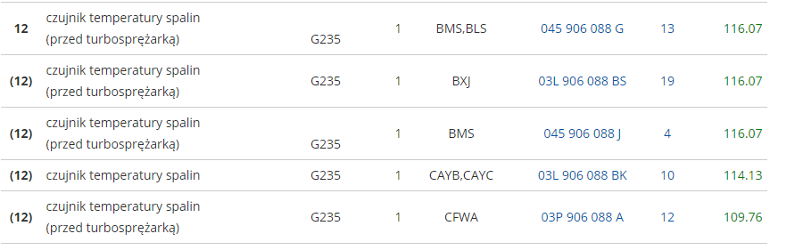

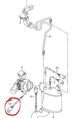

    Chciałbym prosić o pomoc w prawidłowym zrozumieniu i namierzeniu problemu dotyczącego kodu błędu P2080 (uniwersalny obd2 czytnik i aplikacja na telefonie Torque). Błąd jak do tej pory w ciągu 2 miesięcy pojawił się dwa razy. Bez problemu można go skasować.
    Auto nie traci mocy ani nie odczuwa się różnicy w jeździe.
    Czy dobrze określiłem błąd jako czujnik G235? W moim przypadku będzie to według etka cześć o kodzie 03L906088BK.
    Ibiza 6J 1.6TDI 90KM CAYB - Czujnik temperatury spalin G235 - błąd P2080
    Czy czujnik ten jest naprawiany (np. poprzez czyszczenie) czy bardziej trzeba zaopatrzyć się w inny nowy egzemplarz?
    Auto na tą chwilę zbliża się do 325tys, km i nie objawia jakiś problemów z DPF - wypala się po jeździe po mieście średnio co 400-500km.
    Silnik to 1.6 TDI CAYB.

    Tak. To jest błąd podstawowy z protokołu OBD II, dotyczy czujnika temperatury spalin nr 1.
    Zanim go jednak wymienisz sprawdź przewody pod kątem ewentualnych uszkodzeń i stan pinów w kostce.

    Niestety mam problem z wymianą tego czujnika w Ibize turbina jest zaraz blisko grodzi i czujnik jest jakby za turbiną a blisko grodzi. Dostęp od góry mało przyjemny i raczej nie możliwy do odkręcenia. Nie wiem czy od dołu będzie dostęp do tego czujnika.
  • #4 17929605
    emswisnia
    Posty: 593
    Pomógł: 2
    Ocena: 146
    Udało się samodzielnie wymienić czujnik.
    Wymiana bez fachowych i specjalostycznych narzędzi zajęła około 3 godzin siłowanie się z powodu braku łatwego dostępu. Odkrecanie czujnika od góry natomiast przykrecenie od dołu auta.
