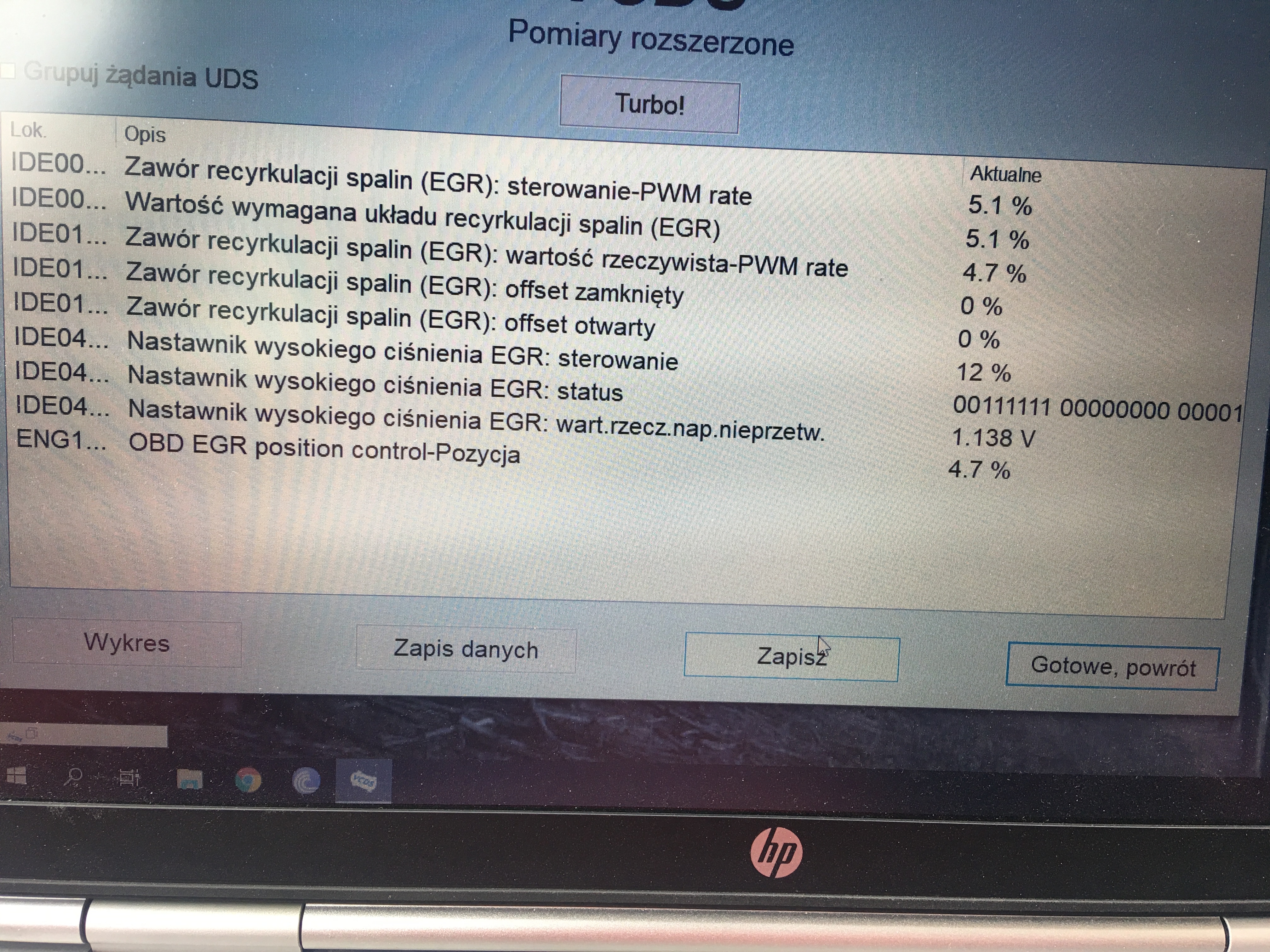

    Witam mam pytanie gdzie szukać przyczyny wywala mi kontrolkę mil czasami i błąd 15536 czujnik temp w układzie spalin G98 P0405 00 [175] zaobserwowałem ze jak kontrolka mil się nie zapala to mam takie wskazania egr
    Ibiza 1,2 tdi cr 2013 rok egr - G98 czujnik temp. W układzie spalin
    a jak wywali błąd to mam takie wskazania Ibiza 1,2 tdi cr 2013 rok egr - G98 czujnik temp. W układzie spalin
    Co może być przyczyna zawiesza się zawór czy coś może nie łączyć we wtyczce ?
    pomiary zrobione na włączonym silniku na biegu jałowym

    dość powszechne uszkodzenie czujnika temperatury EGR. zintegrowany z zaworem i chłodnicą spalin.

    można to jakoś ogarnąć czy konieczna wymiana całego zespołu egr z chodniczka ? czy to na pewno nie będzie jakiś problem z połańczaninem elektrycznym z tym czujnikiem bo jest okres np 2 3 dni bez błędu. i czy ewentualna wymiana tego zespołu na używany wiąże sie z koniecznością jakiegoś kodowania itp

    ewentualna wymiana na używany wiąże się z koniecznością wymiany znów - bo te czujniki padają często.

    zastanawia mnie tylko jedno czemu raz działa i nie ma błędu a innym razem wywala błąd?czy nie jest trak jak by był walnięty czujnik to by cały czas był błąd ?

    a to nie jest ten czujnik co jest wkręcony w kolektor koło turbo?

    mam to samo w passat cc silnik CFFB 2011 tdi, nawet podmieniłem czujnik na inny, ale błąd nie zniknął , spróbuję podłączyć jeszcze nowy czujnik na sucho (tylko do wtyczki ) i z nim pojeździć ...wcześniej miałem P0403, ale po spryskaniu płynem WD chodzi ładnie a tak zębatka stała w miejscu, bo rozebranie egr chłodzonego płynem to grubsza operacja .
