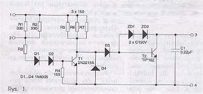

    Czy ktos zrobil kit Vellemana "uklad elektronicznego zaplonu samochodowego" z oferty AVT ?
    Czy ma moze obraz scierzek?
    Moze jakis dokladniejszy opis.
    Ja mam tylko schemat.
    Pozdrawiam Settem

    Układ chodzi z czujnikiem hallotronowym od 3 lat bezbłędnie.
    Płytkę zrobiłem EAGLEm. Jest sprawdzona bo na nej chodzi.
    PS. Zamiast TIP162 użyłem BU508D.

    Masz do tego jeszcze jakis dokladniejszy opis, schemat, nie chce mi sie robic schematu z plytki, jakie to rezystor?

    Jeśli to ten sam który był w EP to ja też go robiłem. Musiałem użyć TIP 162 (TIP)!!! ???? :) bo tranzystory wyciągane z telewizorów po podłączeniu cewki WN nie wytrzymywały prądowo. Tranzystor posadziłem (ale nie TIP 162) zdejmując "fajkę" świecy podczas pracy silnika. Powód: praca bez zenerek - brak było odpowiednich pod ręką.
    Po dopracowaniu układ działał wyśmienicie.
