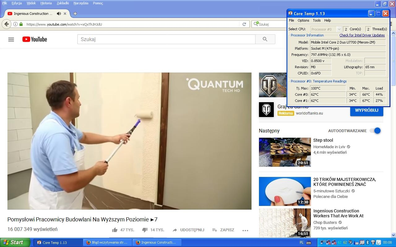

    Jestem po wymianie i powiem tak:
    Naprawa w 100% dana .Temperatura po starcie to 41 stopni.Po obejrzeniu 30 minutowego vloga na yt z ustawioną wysoką rozdzielczością maksymalna temperatura to 68 stopni, od momentu wyłączenia YT ,zalogowania się na elektrodę to teraz kiedy piszę jest po 52 stopnie na każdym rdzeniu. Różnica jest powalająca ,przed wymianą było tak jak pisałem wyżej więc wnioski nasuwają się same.
    Co do użycia pasty to nie chciałem wcześniej tego rozpisywać tylko sprawdzić to u siebie i moja teoria się sprawdziła; mianowicie jaka pasta?Po co skoro idzie nowy termopad?!! Nie wiem czy takie rady są cele żeby kogoś wprowadzić w błąd czy wtf? Ja tak czy siak pastę sobie darowałem ,bo już z logiki wydawało mi się to przekąbinowywaniem.
    Nie zrobiłem testu o jaki prosiłeś ale tylko dlatego że i bez tego widzę że jest niebo a ziemia do tego co było.
    Na pocieszenie załączam screen po półgodzinnym korzystaniu z YT z włączonym Core Temp ,mam nadzieję że to wystarczy i upewni że nie mówię bo sobie mówię.
    Tak czy siak dziękuję bardzo za pomoc z wymiarami i grubością i zachęcam do wymiany na wiadomo (nie będę robił reklamy ,ale wspominiany wyżej produkt warto kupić ).

    Fajnie, że temperatury zeszły, ale nie wiem, czy zwróciłeś uwagę - zegar masz ograniczony o 40%, również mocno ograniczone zostało napięcie - przy takim stanie rzeczy z działającym wentylatorem to nic nadzwyczajnego.
    Na takie napięcie to schodził mi procesor po wyłączeniu wentylatora w trybie serwisowym (Kombinacja klawiszy Shift+Fn + 5 1 3 2 4, i dalej Fn+R). Wtedy również pojawiał się throttling do ~700MHz i komputer działał sobie pasywnie w okolicy 80C
    Jeśli nic nie kombinowałeś, to odczyt jest zastanawiający, o ile nie niepokojący.

    Tak zwróciłem na to uwagę ale , wcześniej grzał się już przy takich nastawieniach więc nie będe się niepokoił skoro wszystko chodzi. Tak naprawdę ten komputer jest tylko notatnikiem i nawigacją i właśnie nie mam zbyt wiele oczekiwań - oby tylko się nie grzał a nie grzeje się i jest ok.
    Poza tym zegar taktowania nie jest cały czas na tak niskim poziomie bo nie wiem czy to jest oszczedzanie energii czy co, ale w miarę zapotrzebowania skacze do góry.Komputer się nie zacina działa plynnie i nie będę teraz szukał dziury w całym chociaż dzięki za troskę 😉 Szkoda że wczoraj było tak późno bo bym porobił trochę wiecej screenów.
    Przeczytaj https://www.notebookcheck.pl/Recenzja-Dell-Latitude-D430.7903.0.html
    I zobacz załączone screeny odnośnie pracy procesora.Wszystko jest w normie moim zdaniem 😀
    Nawet bym powiedział że u mnie taktowanie jest przy ciut niższym napięciu takie jak w testowanym przez nich egzemplarzu więc co ja mam wiecej od niego wymagać?😜
