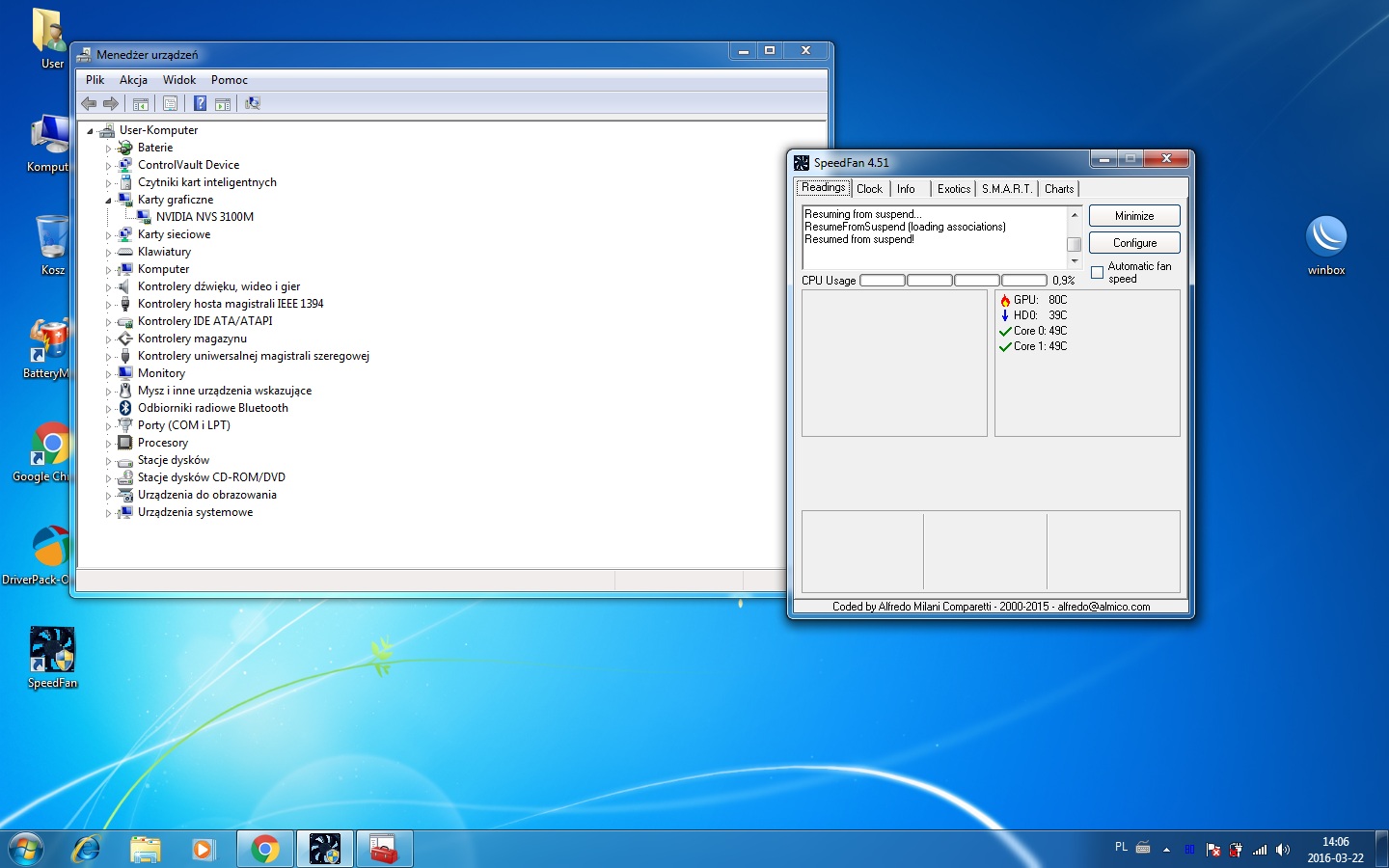

    Witajcie, od jakiegoś czasu miałem problem z temperaturą ww laptopa. Postanowiłem dobrać się do chłodzenia.
    Po zdjęciu radiatora zobaczyłem suchą pastę na CPU (core i7) i rozkruszone termopady na grafice i chipsecie.
    Czy możecie podpowiedzieć jakiej grubości i firmy termopad zastosować? 1mm? 1,5mm?
    Co do pasty to wyczytałem że dobra jest GELID Solutions GC-Extreme Thermal Compound i taką też zamówiłem

    Mam inną konfiguracje bo grafika jest zintegrowana z procesorem i5. Z tego co pamiętam to po wymianie przy dłuższym oglądaniu/obciążeniu w HD miałem 76-78 stopni. A z twojego opisu wnioskuje , że masz jeszcze dedykowaną (Quadro NVS 3100M ).

    Tak mam ta grafikę, podczas normalnego użytkowania w necie mam 85st. Jak włączę film skacze do 100.
    Zamówiłem już termo pada Phobya Thermopad XT taśma termo pad 120x20x1mm 7W, zobaczymy jak się spisze.
    Dell E6410 - Jakiej firmy i grubości termopad na mostek i grafikę?
    EDIT
    Dla potomnych:
    Rozebrałem laptopa i zmierzyłem szczelinomierzem odległości na grafice i mostku.
    Grafika 0,3-0,4, mostek 0,8. Zastosowałem podkładki miedziane o takiej grubości + pasta. Jest o niebo lepiej.

    Na termopadzie miałem ok 74-78 przy normalnym użytkowaniu, na filmie 87-95. Po zmianie na płytki miedziane mam ok 60st. W stresie dochodzi do 80.
    EDIT
    A więc tak...
    temperatury są już ok ale laptop dalej działa źle, mam wrażenie że coś przegrzałem tymi próbami, potrafi stanąć na kilkanaście sekund i się zawiesić, potem sam zaczyna w miarę normalnie pracować. W miarę bo jak dla mnie mój dual core działa lepiej... czy można podmienić ten i7 na jakiś inny na próbę?
