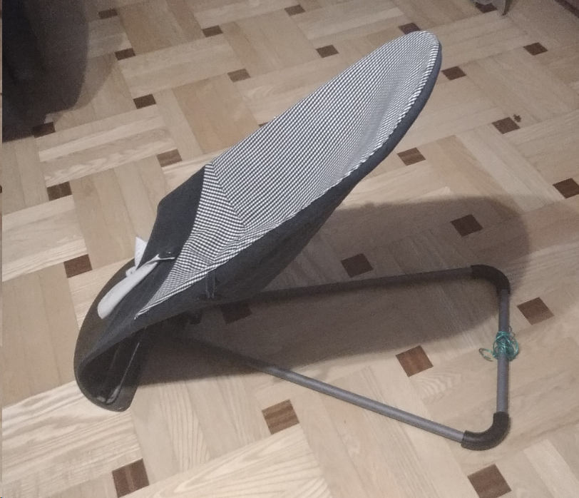

Posiadam bujaczek dla dziecka jak na zdjęciu niżej. Zasada działania polega po prostu na ruchu sprężynującym odgiętej ramy (a nie typowy - bujany na biegunach).
Generalnie poprzez różne problemy zdrowotne dziecko często się wybudza w nocy. Na tym bujaku lepiej śpi, więc wpadłem na pomysł, żeby zamontować jakiś silniczek lub siłownik, który poruszałby w nocy bujakiem zamiast nas.
Zwracam się po poradę, ponieważ moja pierwsza koncepcja nie zadziałała.

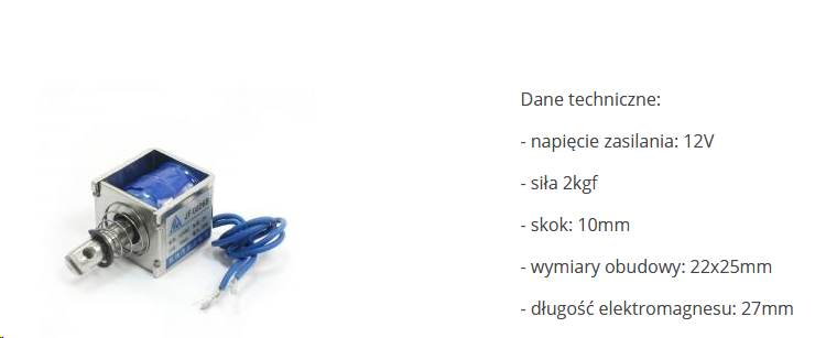

Kupiłem generator impulsów, przekaźnik SSR i nieduży elektromagnes ciągnący na 12 VDC. Elektromagnes okazał się jednak za słaby, pomimo tego że wydawało się że poruszenie dziecka na bujaku nie wymaga siły (zamocowanie było na szczycie bujaka). Do tego bardzo się grzeje i przy pracy (jak mu pomogę) to słychać jego metaliczne dźwięki.
Jakieś porady co mogę zrobić/poprawić?
Użyć innego elektromagnesu, siłownika lub silnika? Inna koncepcja?
Wymagania to:
- bezpieczne napięcie
- bezgłośna praca
