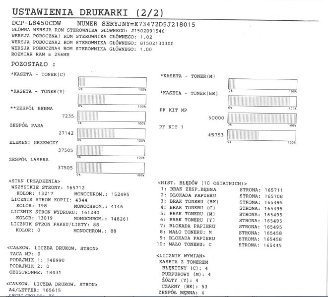

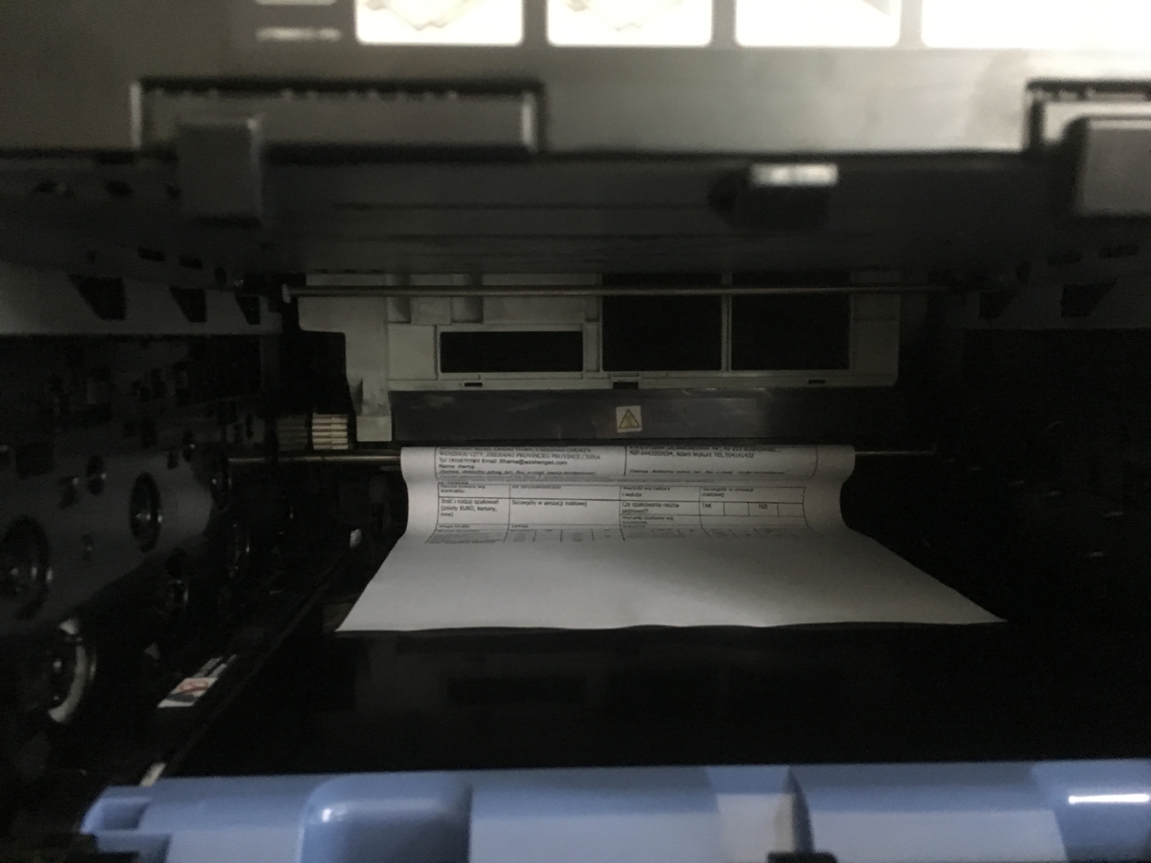

    cześć,
    mam brothera dcp l8450. Problem jest następujący, przy drukowaniu często kartka zacina się przed wejściem do fusera. Po wyciągnięciu bębna z tonerami, kartka wygląda tak jak w załączniku. Jest "przyklejona" do pasa transferu. Wszystko jest naelektryzowane, bo przy dotknięciu słychać strzały :D
    Co może być powodem? Bęben? Rolka transferowa? Od czego zacząć? Stany materiałów również w załączniku.
    pozdrawiam

    Kartka powinna być przyklejona do pasa transferowego - naturalny objaw. Sprawdź dlaczego kartka nie przechodzi przez zespół utrwalania. Coś musi ją blokować.

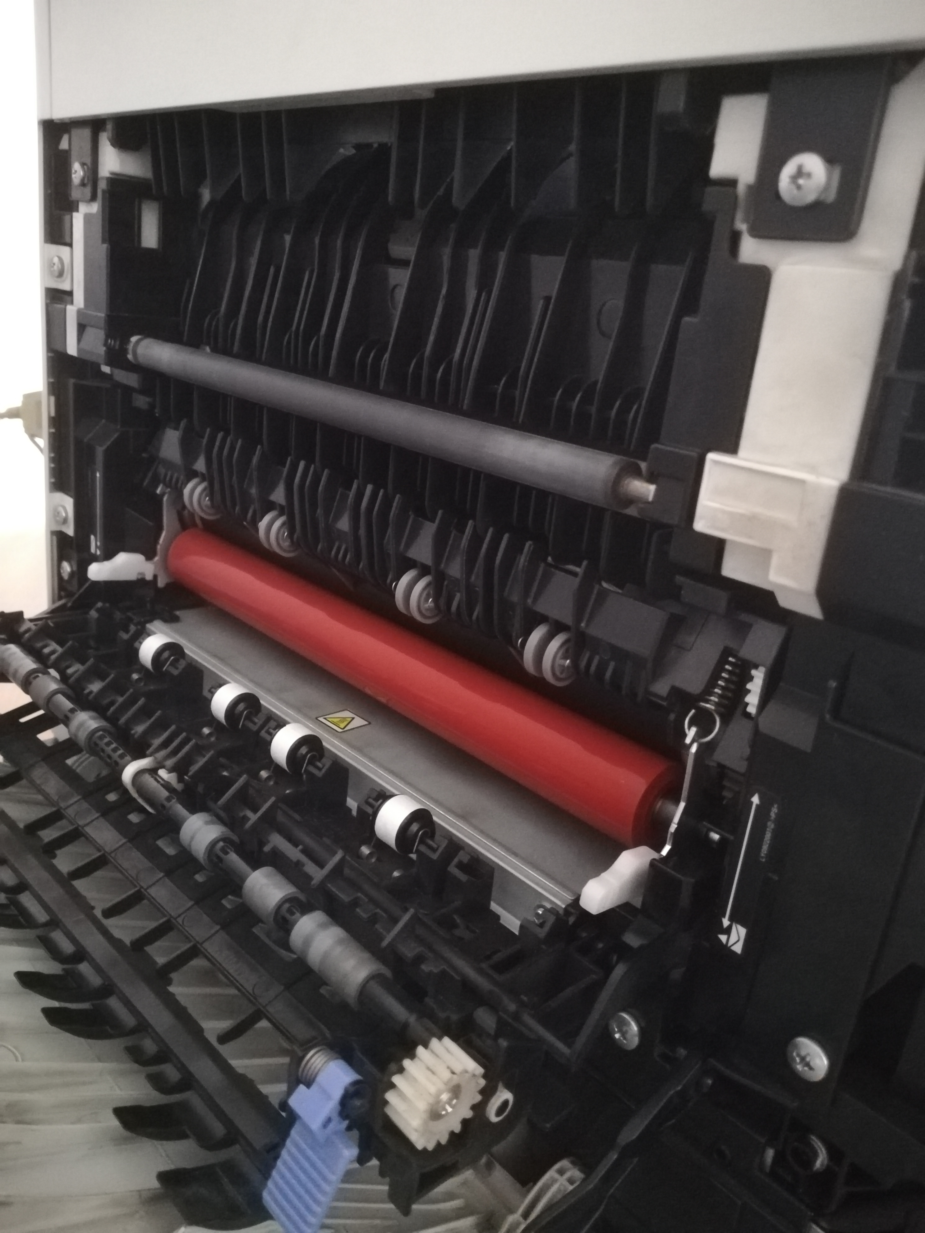

    po dokładniejszej diagnozie okazuje się, że w losowych sytuacjach nie startuje zupełnie cały napęd drukarki związany z wyjściem kartki i fuserem
    czyli jak jest wszystko ok to działa tak że:
    - klikasz kopiuj, z tyłu drukarki zaczynają się kręcić rolki + fuser, kartka jest najpierw pobierana (cały czas kręcą się wałki z tyłu) jak dochodzi do fusera przechodzi przez niego i jest wypluwana
    - jak ma w danej chwili nie zadziałać to:
    - zaraz po kliknięciu kopiuj rolki z tyłu się nie kręcą (te wyprowadzające papier jak i fuser), karta jest pobierania dochodzi do fusera no i wiadomo jak fuser stoi to nie idzie dalej tylko się blokuje,
    ktoś miał coś takiego ?
    czy wymiana fusera rozwiąże problem ? (inwestycja 500 - 600 zł) więc tylko po to żeby okazało się, że nie to dość ryzykowna

    Nikt tu nie jest jasnowidzem, sprawdzi dlaczego utrwalacz się nie kręci. Wyjmij go, może teflon się omyka na zębatce. Może silnik nie kręci.

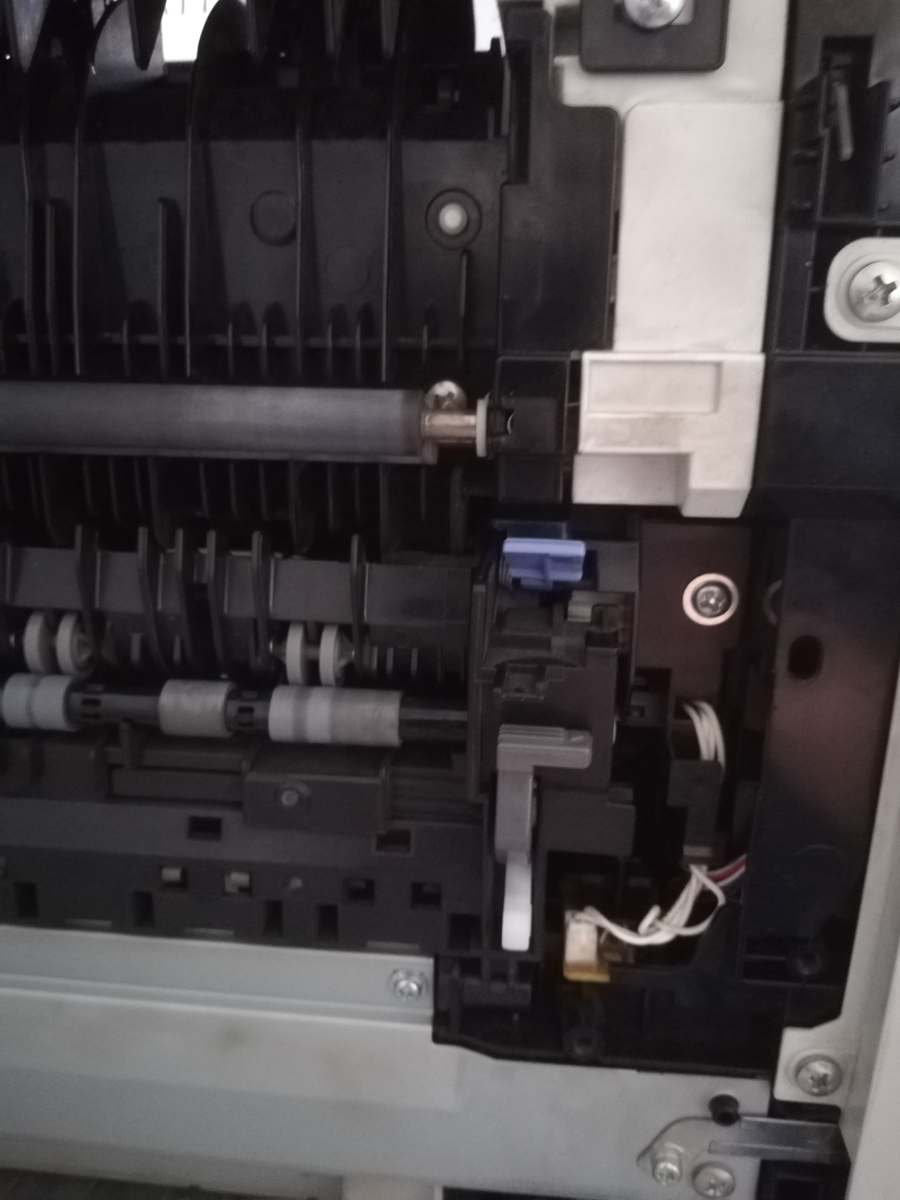

    Sprawdź elektrosprzęgła, może one nie zawsze załączają, może się klei jakiś elektromagnes.

    No raczej nie. Fuser jest napędzany silnikiem przez jakąś przekładnie kół zębatych. I tam może być jakieś elektrosprzęgło.

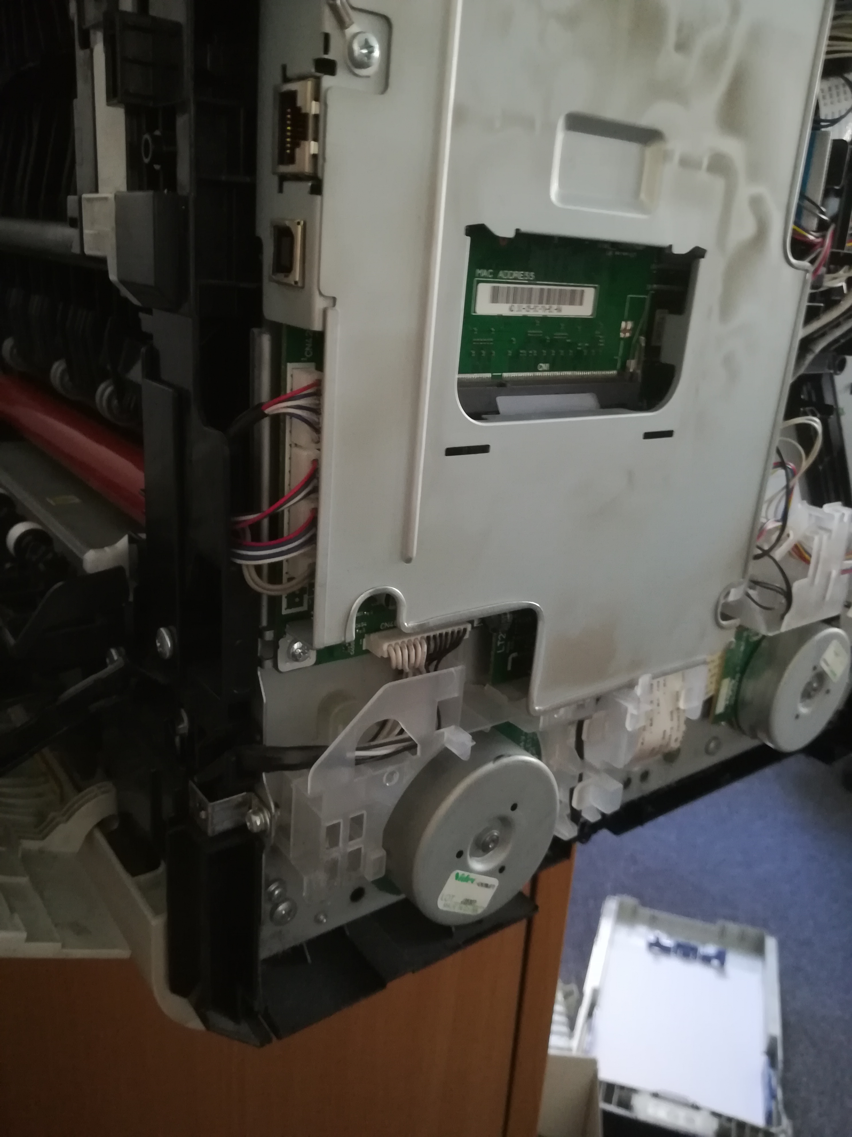

    Klient zaryzykował i kazał wymienić sobie fuser, niestety wymiana nie przyniosła rezultatu, dalej losowo tak jakby nie odpalał tył drukarki (a drukarka pobiera papier i pcha go do modułu fusera), czyli cały mechanizm działa od pobierania papieru do nakładania tonera i transport pasem transferu a dalej (fuser + rolki wyjściowe itd. się nie załącza)
    w linku poniżej objawy, przy poprawnym działaniu cały tył maszyny zaczyna się już kręcić w zasadzie zanim karta zostaje pobrana z podajnika, jak nie załapie no to nie kręci się wcale. Na filmie np. dwa wałki gumowe nad fuserem nie są już elementem fusera a one też się kręcą.
    Obejrzałem również drukarkę i nie widać aby były tam jakieś elektromagnesy które mechanicznie miałyby startować ten tył drukarki.

    Musi coś zaprzęgać i rozprzęgać napęd, bo gdyby nie było, to by nawet silnik nie kręcił a poza tym jak by działało drukowanie dwustronne.

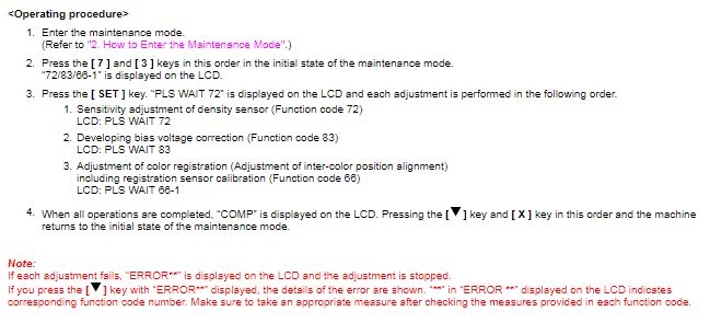

    Spójrz na coś takiego jak Registration Mark Sensor Unit.
    Spróbuj zrobić procedurę :
    BROTHER DCP-L8450CDW - Zacina papier, kartka się elektryzuje
