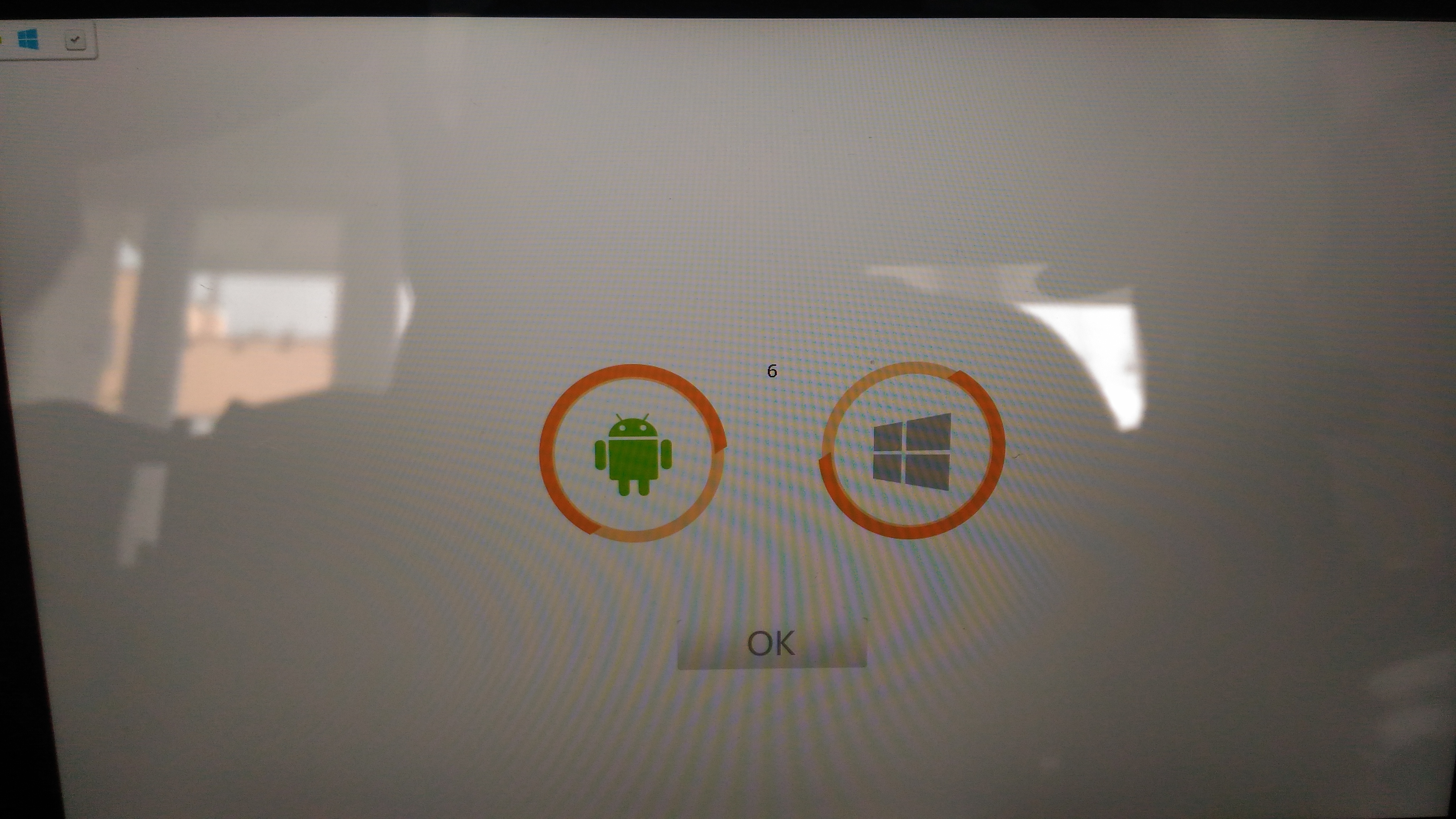

    Zainstalowałem Ubuntu obok Windows 10 jednak nie chce się on odpowiednio wyświetlić na tablecie.
    Przypuszczam że źle umieściłem jego lokalizacje.
    Miejsce programu rozruchowego ustawiłem na sda (cały dysk) a powinien - jak mniemam - umieścić go na partycji sda2 (dokładnie tam gdzie jest windows boot loader).
    W jaki sposób przenieść gruba w to miejsce?
    Czy grub na partycji na której jest windows bootloader nie zepsuje mi ładowania samego Windowsa 10?
    Dzięki!

    Ale , moge ją przenieść ?
    Dlaczego chce to zrobić ? Otóż nie wiedzieć czemu niektóre linuxy się uruchamiają poprawnie a niektóre nie. Dodam że tablet korzysta z czegoś na wzór reFind (chyba) tzn najpierw wyświetla się strona z logiem Windowsa oraz Androida.
    przy manjaro czy lubuntu po kliknięciu w ikonkę androida normalnie wyświetla się grub i jest ok.
    natomiast wiele dystrybucji nie działa. Klikam na ikonke androida ,wyświetla się bardzo krótko błąd boot/efi/gruba.
    Dlatego zastanawiam się skąd to sie bierze. Logiczne wydaje mi się właśnie spróbować i przenieść tego gruba tam gdzie jest windows bootloader.

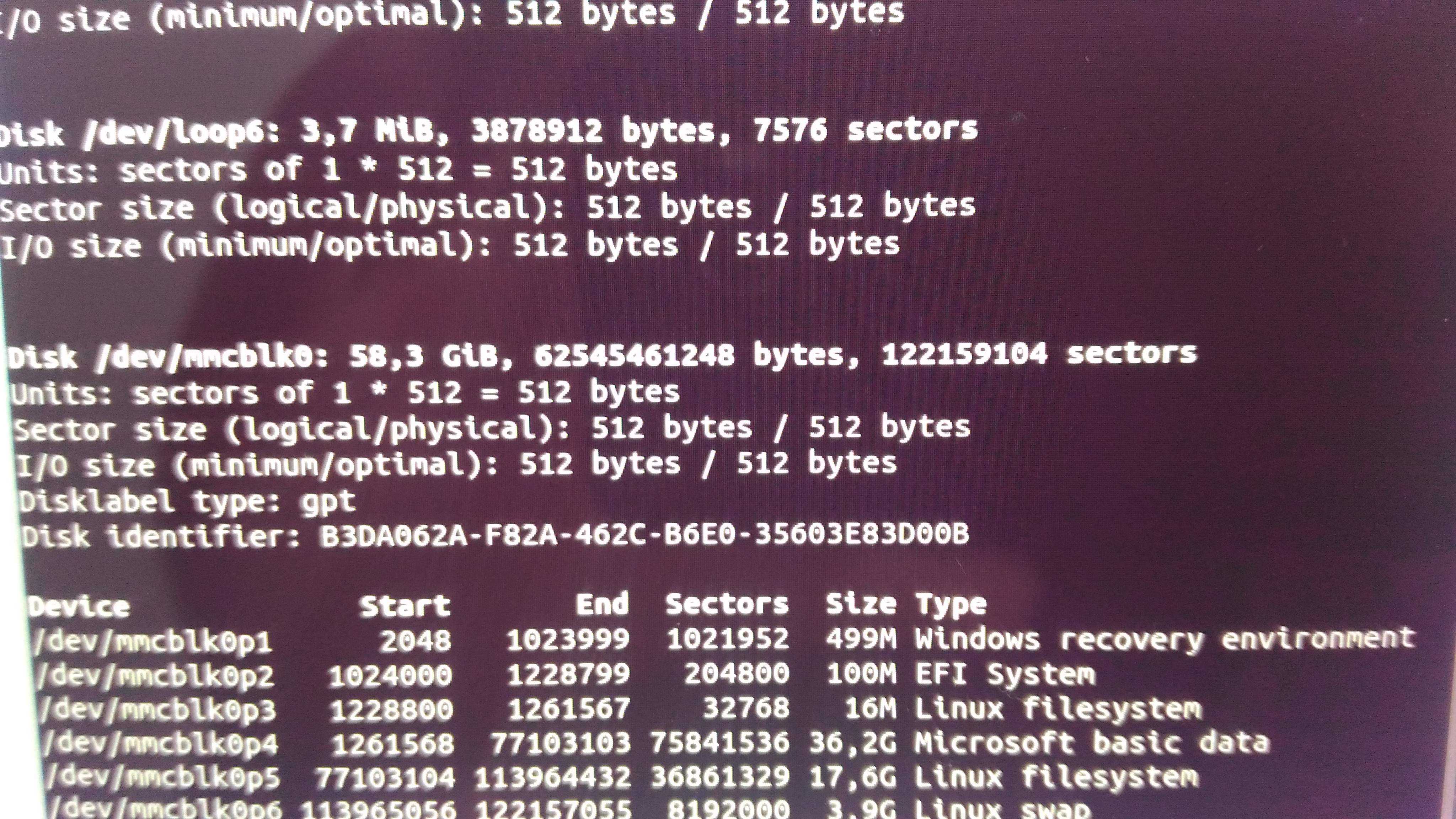

    1. Wklej wynik polecenia:
    Kod: Bash
    Zaloguj się, aby zobaczyć kod
    Z dodatkowym opisem jaki system znajduje się na jakiej partycji.
    Kod: bash Rozwiń Zaznacz wszystko
    fdisk -l /dev/sda
    2. Wklej zawartość pliku grub.cfg

    spróbowałem doinstalować gruba tam gdzie jest EFI czyli na
    sudo grub-install /dev/mmcblk0p2
    ale niestety nie pomogło..

    Czy bootowanie jest ustawione trybie "Legacy BIOS" czy UEFI?
    W samej konfiguracji nie widać, żadnych nieprawidłowości.
    Problemów z niektórymi dystrybucjami upatrywałbym raczej w samych dystrybucjach lub sposobie ich uruchamiania tj. czy sama instalacja uruchamiana jest w trybie UEFI, czy Legacy.
    Co to dokładnie za tablet? Na egzotycznych sprzętach niektóre dystrybucje mogą wymagać dodatkowej konfiguracji lub nie dać się uruchomić wcale.

    I gwoli ścisłości chodzi mi o to okno (ono wyskakuje zawsze przed wyborem windowsa lub androida) -->
    Jak przenieść program rozruchowy (grub) w inne miejsce?
    Zwyczyjnie niektóre dystrybycje odnajdują gruba pod ikonką androida a drugie nie.. Nie wiem o co chodzi.
