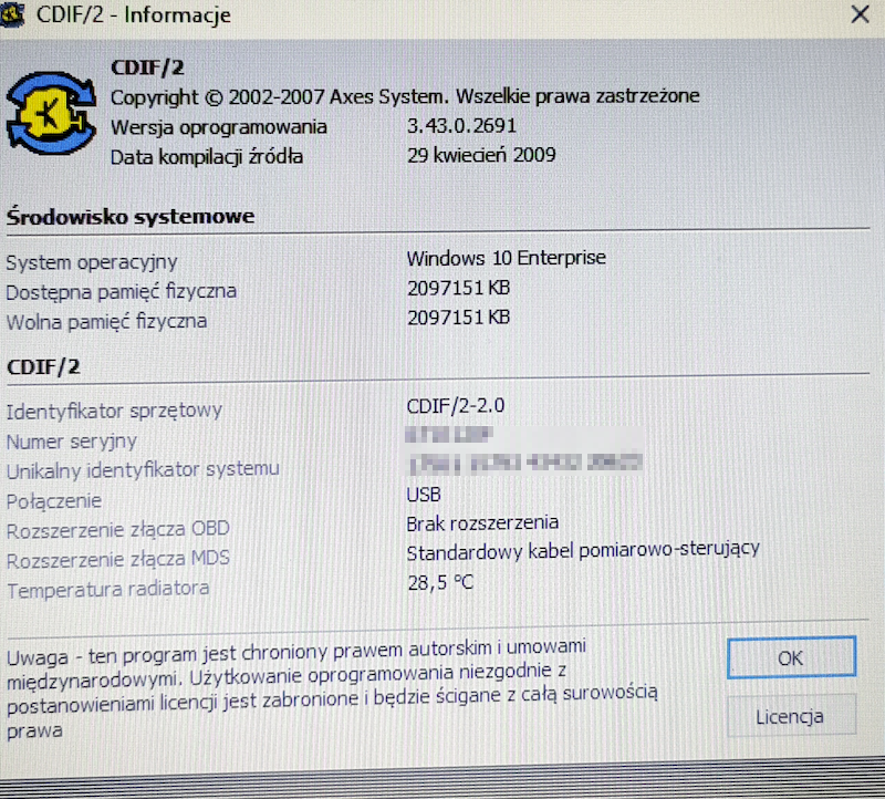

    _prusak_ napisał:
    Oprogramowanie instaluje na windows 10 64 bit. Czy wersja windowsa nie ma znaczenia?
    Odgrzeję kotleta, ale może komuś się ta informacja przyda. Ostatnio w moje ręce wpadł CDIF/2 i mogę potwierdzić, że wersja 4/2009 działa pod Windows 10 x64, są tylko 2 małe "ale" - trzeba uruchamiać jako administrator (tryb zgodności z WinXP nie jest niezbędny) oraz trzeba ręcznie zainstalować sterownik do urządzenia CDIF/2 - tak na prawdę jest to sterownik VCP (wirtualnego portu COM) CP2102 od Silicon Labs, do pobrania tutaj: https://www.silabs.com/developers/usb-to-uart-bridge-vcp-drivers?tab=downloads.
    Podczas instalacji nie jest potrzebny żaden klucz. Jeśli instalator jest od innej (nowszej) wersji, niż była poprzednio używana, to potrzebny jest plik odblokowujący (C2U) dla nowej wersji.
    Mnie udało się przenieść oryginalną instalację systemu na inny laptop, ale Windows XP jest pod tym względem bardzo problematyczny, szczęśliwie stary laptop udało mi się uruchomić na tyle, by uruchomić narzędzie sysprep. Aktywacją Windowsa XP bym się zbytnio nie przejmował, bo dawno została złamana. Potem zrobiłem aktualizację z wersji 12/2008 do 4/2009 (instalator był na dysku laptopa, którego dostałem z interfejsem), po pierwszym uruchomieniu program zaktualizował interfejs (korzystając z pliku C2U) i już później, korzystając z tego samego instalatora mogłem bez problemu zainstalować CDIF/2 także na innym laptopie z Windows 10.
    Zrzut ekranu informacji o programie CDIF/2 na Windows 10 Enterprise.
