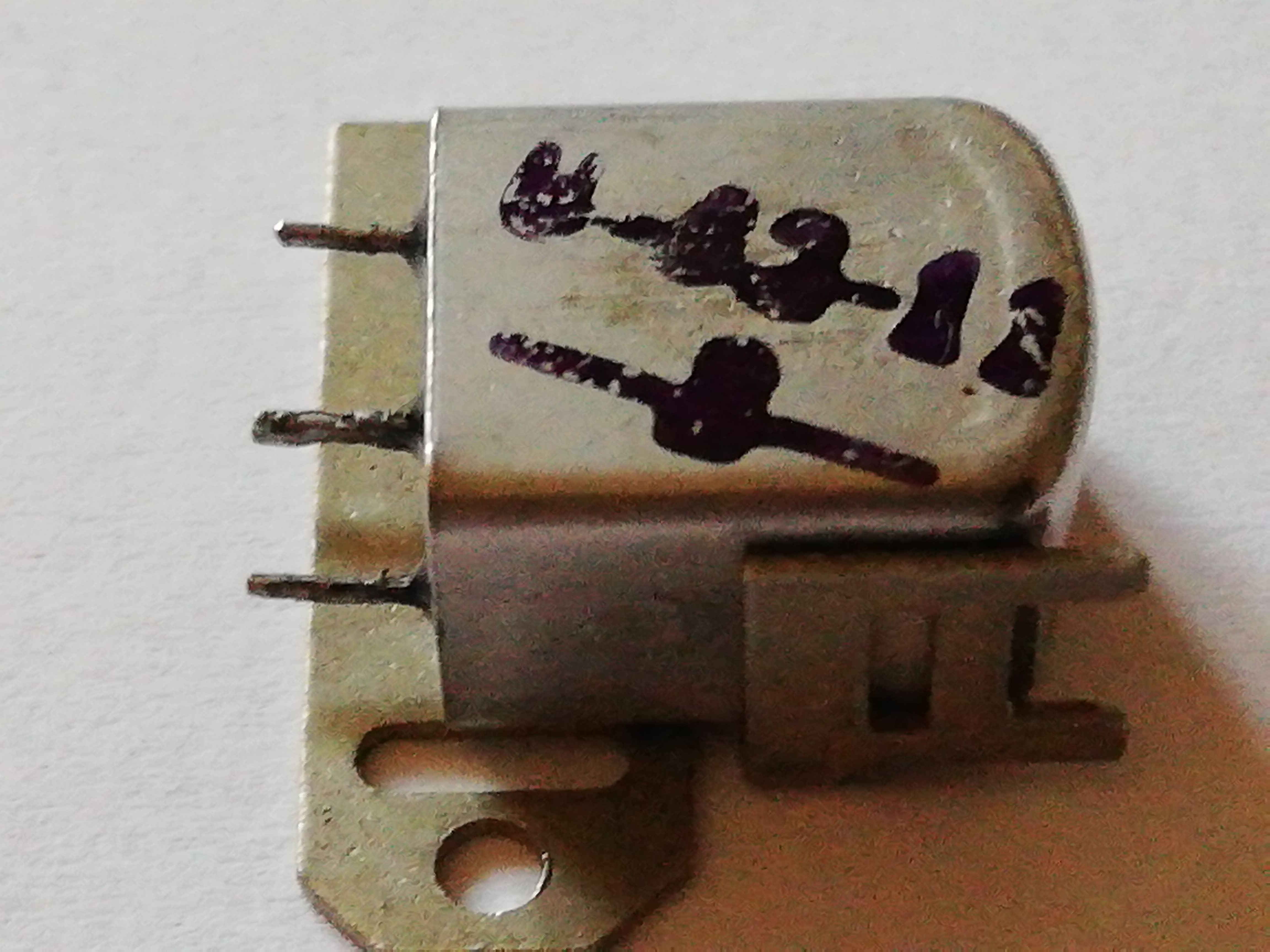

    Mam coś takiego.
    • [Kupię] Kupię głowice ZRK 105.1 do DECK UNITRA ZRK GŁOWICA.jpg (712.04 KB) Musisz być zalogowany, aby pobrać ten załącznik.
  • #6 17855952
    piterpd
    Poziom 8  
    Posty: 89
    Ocena: 5
    Taką właśnie posiadam tj. 104.1 no nic dziękuje ślicznie
