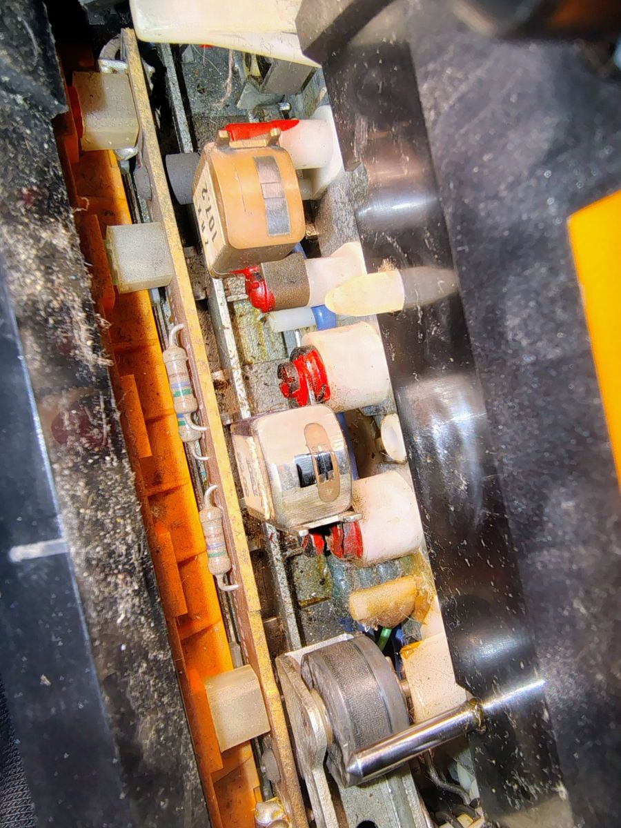

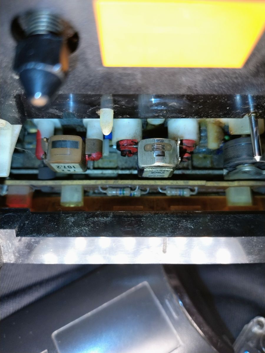

    Witam, wiem, że ten temat już się tu przewijał, ale niedawno rozpocząłem swoją przygodę z magnetofonami, więc chciałbym zasięgnąć bardziej profesjonalnej opinii. Mianowicie chodzi o wymianę głowic w sprzęcie UNITRA M3016, która, jak myślę, nie jest w najlepszym stanie (a przynajmniej ZRK 105.1). Przeglądałem podobne tematy na forum, jednak mają one już kilka lat, wiele linków i stron już zniknęło, a ja jestem jeszcze dosyć zielony i nie chcę zakupić bubla, dlatego proszę kolegów o doradzenie, gdzie mogę kupić możliwie najlepsze głowice do tego modelu. Wiem, że najbardziej polecane są ALPS-y, jednak ja nie jestem bardzo wymagającym słuchaczem, więc wezmę pod uwagę wszystkie propozycje. Z góry dzięki. : )
    Poniżej załączam zdjęcia głowic.
    Zdjęcie wnętrza magnetofonu z widocznymi głowicami, przewodami i innymi elementami elektronicznymi. Zbliżenie na głowice magnetofonu UNITRA M3016 w obudowie urządzenia.

    Przed wymianą głowic warto sprawdzić luz na wałku, bo rolka dociskowa wygląda jakby dotykała wąskim paskiem od środka.

    Moim zdaniem ALPS jest nieco przereklamowany, były lepsze głowice i wcale nie droższe. Natomiast niestety obecnie z uwagi na niewielką ofertę na rynku trudno coś innego polecić. Ważne by ten ALPS był oryginalny a nie podróbka jak to już bywało. Rolka wymaga umycia ewentualnie delikatnego przeszlifowania bieżni na drobnoziarnistym papierze ściernym a być może nawet wymiany.

    Wszystkim dziękuję za pomoc, za niedługo postaram się przywrócić sprzęt do życia. ;)
