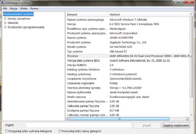

    Podaj proszę model płyty głównej.
  • #10 17853440
    batjan10
    Poziom 6  
    Posty: 37
    Klawiatura nie działa podczas próby wejścia do biosu
    nie wiem czy tutaj to jest
    Nie wiem, zauważyłem że podczas uruchamiania komputera KAŻDA klawiatura włącza się tak na pół sekundy i wtedy da się włączyć BIOS, ale potem już jest bezużyteczna bo wyłącza się. @ak6 wiesz może co zrobić?

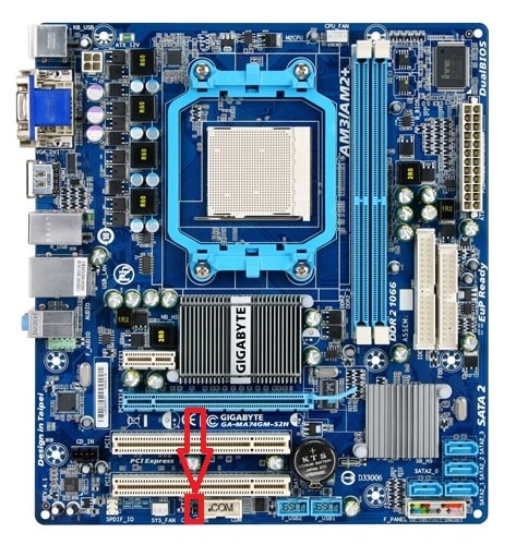

    Po pierwsze zrób clear CMOS zworką na płycie lub poprzez wyjęcie baterii biosu przy odłączonym komputerze od sieci i spróbuj ponownie wejść do BIOS.
    Na zdjęciu poniżej pokazałem gdzie masz zworkę do resetu biosu (clear cmos). Przestaw ją na chwilę przy wyłączonym zasilaniu komputera.

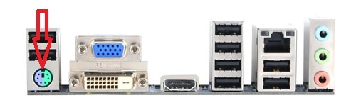

    Po drugie twoja płyta główna ma jedno złącze PS2:
    Najpewniej będzie wpiąć się klawiaturą na kablu do tego właśnie gniazda.
    Dziękuję za pomoc, wpięcie się klawiaturą na kablu do gniazda PS2 jest w moim przypadku jedynym rozwiązaniem. Temat zamykam.
