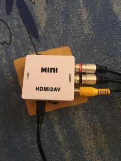

    Posiadam taki konwerter który zamienia sygnał cyfrowy HDMI na RCA:
    Honda Accord VIII - Jak usunąć BRUM przy użyciu konwertera HDMI na RCA?
    - czarny przewód to zasilanie i jest podłączony pod USB
    - cinch żółty prowadzi do wyświetlacza samochodowego
    - cinch czerwony i czarny prowadzi do gniazda AUX w który auto jest wyposażone seryjnie
    Przy takim połączeniu nawet jeśli nie podłącze jeszcze nic na wejściu do konwertera słyszę efekt "BRUM" taki jak tutaj (może trochę ciszej jest u mnie):
    https://www.youtube.com/watch?v=THD79hmODlQ
    Po podłączeniu na wejściu sygnału z HDMI nic się nie zmienia - "brum" jest dalej.
    Gdy odłączę cinch video "brum" zanika. Gdy odłączę cinch od dźwięku ( czarny +czerwony) "brum" również znika.
    Podłączałem konwerter także pod USB w PowerBank ale "brum" nie znika.
    Jak to rozwiązać? Czy taki izolator masy może pomóc? Czy to konwerter jest słabej jakości?

    Powstaje pętla masy między urządzeniem RCA a HDMI, bo zasilanie już sam wykluczyłeś podłączając banka.
    Nie wiem co to za urządzenia, skąd brum w samochodzie ?? Masz coś zasilane z przetwornicy 230V?, w samochodzie to raczej świsty i trzaski a nie brum..
    Separatory by pomogły ale pamiętaj że do audio i video są inne izolatory.
    Audio jest do 20kHz a composit to ponad 2Mhz (inne transformatory są w separatorach).
    Gdybyś szukał to szukaj pod "composite video isolator" a później już po polsku sobie doszukasz a audio to wiadomo, bo tego jest na pęczki ;)

    Izolator masy dla audio pomógł dużo i obecnie da się słuchać muzykę. Teraz tylko przy maksymalnym ustawieniu głośności w samochodzie słychać trochę BRUM. Izolator kosztował jakieś grosze ( 23 zł ). Czy lepszej jakości izolator masy całkowicie mógłby mi usunąć BRUM ??
    Żeby nie było tak różowo to został jeszcze jeden problem. Obecnie używam do zasilania USB z PowerBank i nie ma zakłóceń od zasilania. Kupiłem oryginalną ładowarkę samochodowo SAMSUNG EP-LN920 2A Adaptive Fast Charging. Niestety ta ładowarka też zakłóca a czytałem w necie że to jedyna ładowarka która nie sieje zakłóceń od ładowania.
    Jaką ładowarkę USB samochodową kupić żeby nie siała zakłóceń ?

    bestboy21 napisał:
    No dobra ale co z sygnałem video, on w cale nie zwiększa zakłóceń?
    Kurde wszystko się wyjaśniło. Miałem dziwny przewód audio ( podwójny cinch- jack )
    Dziś przyszedł nowy przewód z Allegro i zero BRUM. Izolator masy nie jest już potrzebny.
    Także to wina przewodu jack-cinch a ja tyle dni zmarnowałem :)

    Wymieniłem przewód który prowadził sygnał audio od źródła sygnału do gniazda AUX w samochodzie. W moim przypadku to był taki przewód:
    https://mediamarkt.pl/rtv-i-telewizory/kabel-...pGgLPyJIgNW1yoMBezhoC83kQAvD_BwE&gclsrc=aw.ds
    Jak Ci nie pomorze wymiana przewodu to izolator masy powinien załatwić sprawę: ( o ile masz efekt BRUM bo izolator masy likwiduje tylko BRUM)
