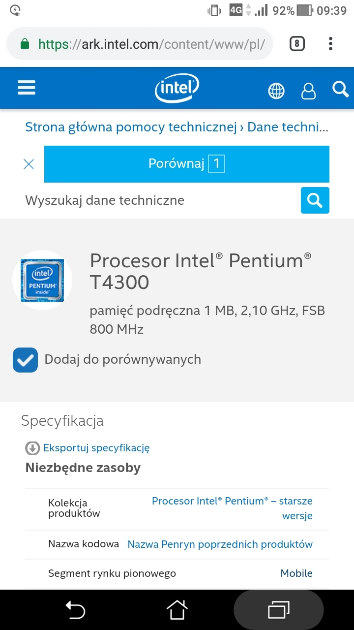

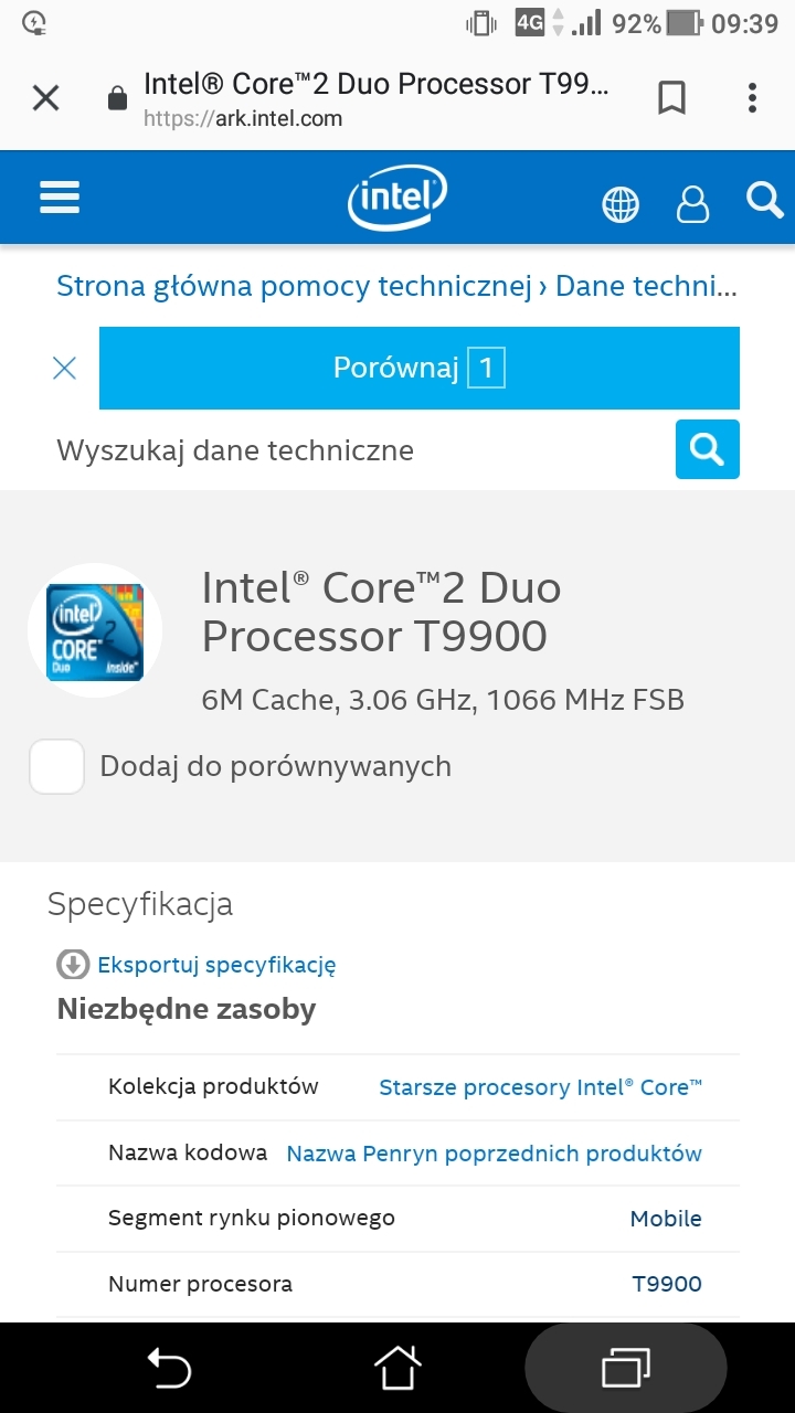

    Witam,Chciałbym wymienić na szybszy procesor.Dodałem dwa rzuty foto link.Czy bedzie możliwa wtmiana.Laptop to Acer Aspire 7736G

    http://www.cpu-upgrade.com/mb-Intel_(chipsets)/GM45_Express.html
    Wypadało by zajrzeć jakie są pamięci w laptopie bo jak 800Mhz to też wypadało by wymienić na 1066.
    Dysk na SSD też by wypadało ;)
    Wymieniać procesor średni na drugi średni szybszy o 10% , szkoda pieniędzy, chyba że serio masz tam Celerona M to wtedy gra warta zabawy.

    Dysk wymienny na sąd kości pamięci na DDR3 4GB PC1600 CL11 obecny procesor T4300 Intel

    W tym wypadku to faktycznie jakikolwiek sens to ma.
    Jak już się babrać to raczej celował bym w coś co ma 6Mb cache.
    T9900
    T9400
    Zanim zaczniesz wymianę wgraj najnowszy BIOS.
    Zdajesz sobie sprawę że w grach i tak nie poczujesz różnicy? GF210M to jednakowoż kalkulator a nie grafika ;)

    Stawiam na T9900.A co z tym biosem.Wgrać na obecnym profesor?I czy taki proces jest trudny do zrobienia?
