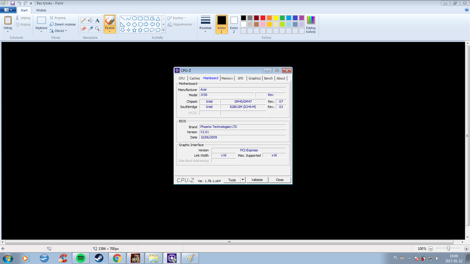

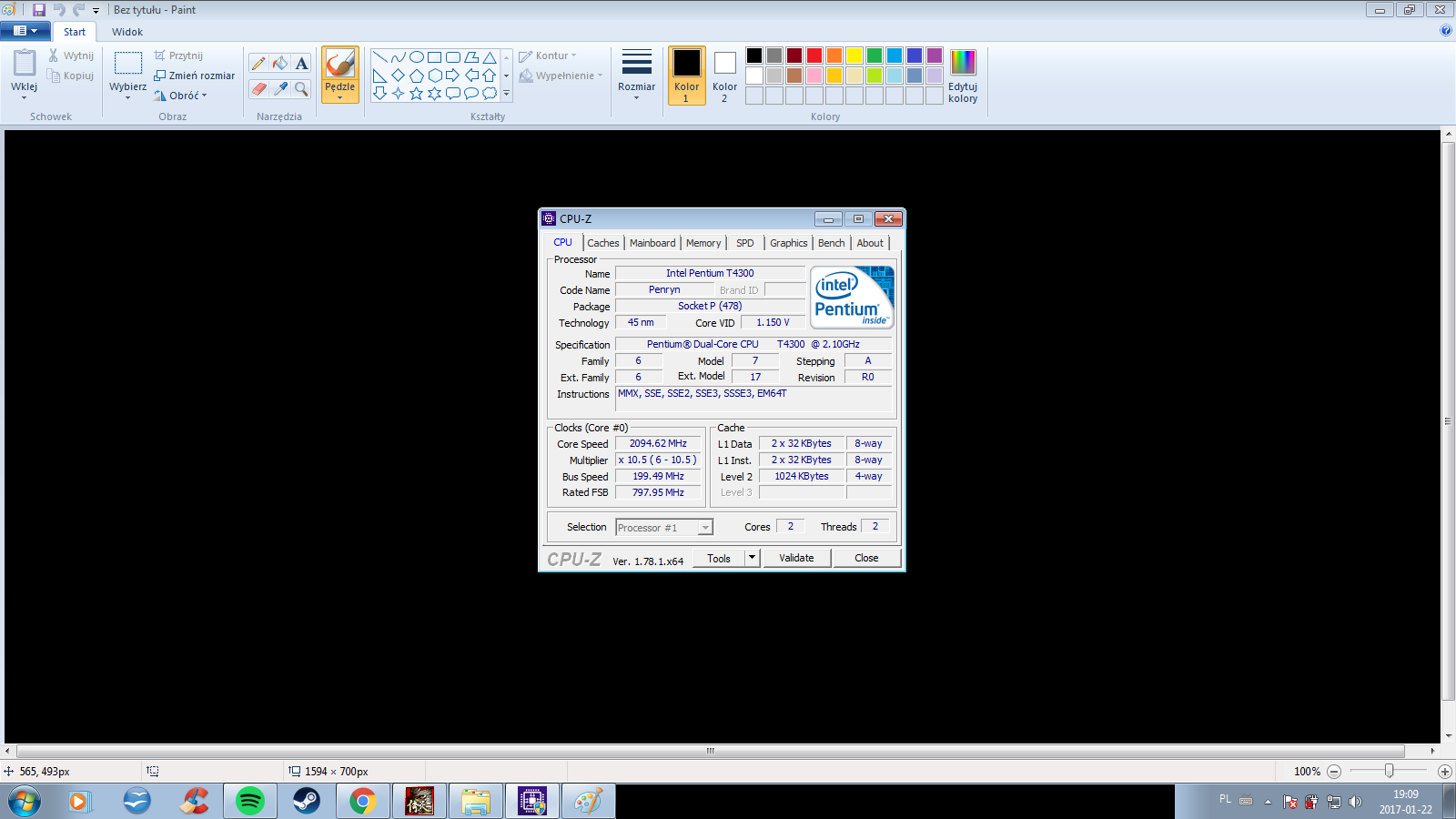

    Witam chce wymienić procesor w moim staruszku ( obecny procesor t4300)
    Płyta główna JV50 (U2E1)
    Chipset GM45/47
    Prosiłbym o dobranie o ile się tylko da mocnego procesora do tego laptopa żeby wszystko ładnie śmigało.
    Myślałem nad p9700 ale czy on będzie kompatybilny z moim sprzętem? Chyba ze są jeszcze mocniejsze pasujące do tego lapka?
    Pomóżcie proszę.

    P9700 podejdzie bez problemu, ale tańszy i o tej samej wydajności jest T9600, jedynie ma wyższe TDP o 10W, a więc P9700 będzie się mniej grzał. Mocniejsze to tylko T9800 i T9900, ale cena kosmiczna, a przyrost wydajności nieznaczny.
