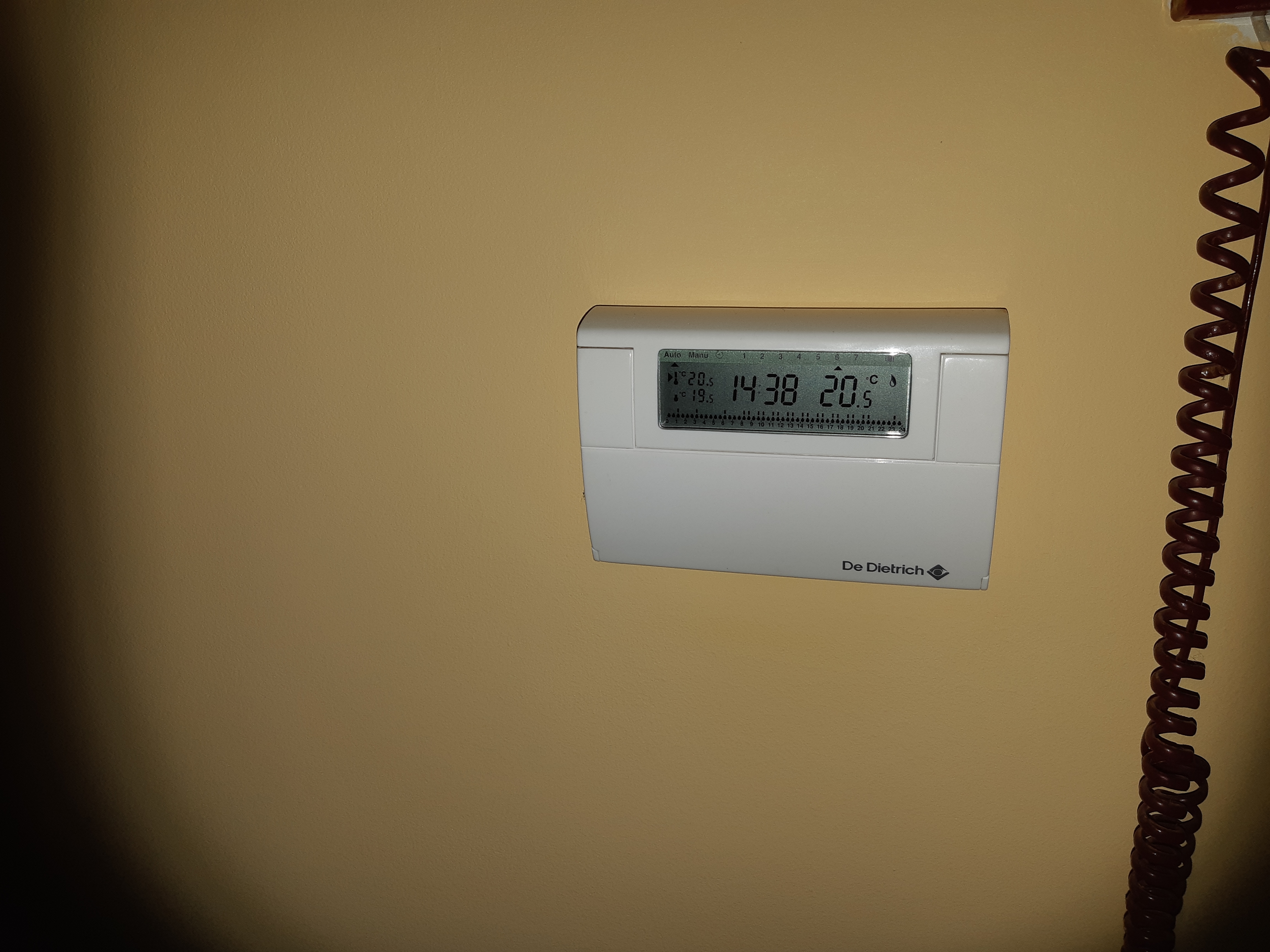

    Ale o ile wyjazd na ferie 2 tygodnie i obniżenie w tym czasie temperatury w mieszkaniu/domu do np 10 stopni ma jakiś sens ekonomiczny (przez 2 tygodnie bardzo niskie zużycie gazu) o tyle obniżanie temperatury nocnej (lub na czas kilkugodzinnej nieobecności) o więcej jak 2 stopnie jest pozbawiane sensu co wielu użytkowników kotłów gazowych udowodniło. Cierpi też na tym odczuwalna temperatura.
    Osobiście mam ustawioną komfort 20,5 i 19,5 w nocnej. I to nie aby w nocy faktycznie mieć ten stopień mniej. Po prostu mój programator nie ma regulowanej histerezy i potrafi tuż po wyłączeniu kotła (programator on/off) włączyć go ponownie (co mnie niezmiernie denerwuje). W godzinach mojej bytności w mieszkaniu mam cykle godzina komfort - pól godziny nocna. Celem jest jak najdłuższa praca kotła jednym ciągiem.
    Gdy jest bardzo zimno, kocioł wykorzystuje zwykle te godziny komfortu na grzanie CO. Im jest cieplej tym kocioł mniej wykorzystuje godzinę komfortu na grzanie i grzeje np tylko 15 minut zamiast całej godziny.
    Godziny bez mojej obecności (lub w nocy) to pół godzinny cykl komfortu co 2-3 godziny. Daje to efekt średnio 0,5 stopnia mniej w nocy.
    Gdybym miał programator z regulowaną histerezą, to bym nawet nie bawił się w obniżanie nocne. Ale mam AD 247, a on nie ma regulacji histerezy.

    Osobiście mam ustawioną komfort 20,5 i 19,5 w nocnej. I to nie aby w nocy faktycznie mieć ten stopień mniej. Po prostu mój programator nie ma regulowanej histerezy i potrafi tuż po wyłączeniu kotła (programator on/off) włączyć go ponownie (co mnie niezmiernie denerwuje). Istota regulacji polega na przerywanym cyklu grzania . Te nawyki z pieca węglowego!
    Co to za dziwaczne nastawy? Po co ci jakieś histerezy w tym regulatorze, on ma co mu jest potrzebne.
    By były efekty ekonomiczne oraz komfort to różnica winna być np. 4 stopnie , a nie 1 stopień i wpisany logiczny program grzania ( lub fabryczny).
    Bo jaki tu można wogóle użyć do tego program, bez sensu. Z tego opisu wynika że nie wykorzystujesz w pełni możliwości tego regulatora.
    Tak użytkując ten regulator to widzę że lepsze efekty regulacji byłyby zwykłym termostatem pokojowym, bo nie mógłbyś nić zmienić oprócz nastawy 1 temperatur.
    Z opisu wynika że ogranicznik gałki temperatury na piecu masz jeszcze nastawiony w pobliżu np. 50 %. lub zawór termostatyczny koło regulatora skręcony na ...... (a powinien być na ful lub najlepiej zdemontowany)
    To co to będzie za regulacja, gdy regulator chce swoje, zawór chce swoje, a piec ma ograniczenie swoje, a ty potrzebujesz jeszcze histerezy?
    Wszyscy w takiej regulacji kłócą ze sobą nawzajem i stąd tak mierne efekty.

    Czy ja pisałem, że głównym celem obniżenia nocnego w moim przypadku jest ekonomia (w sensie obniżenie spalania gazu)? NIE. U mnie celem jest sterowanie kotłem aby zapewnić jak najdłuższe cykle grzania (co najmniej kilkanaście minut, ideał to godzina) oraz aby temperatura w mieszkaniu między załączeniami nie wahała się zbyt mocno (po to mam co godzinę cykl 0,5h nocnej).
    Strasznie chaotycznie cytowałeś i trochę herezje głosisz. Różnica 4 stopnie i ekonomia z komfortem? Po załączeniu się kotła dłużej trwa podnoszenie temperatury z np 16 do 20 stopni niż z 19 do 20. Chłód odczuwalny od wychłodzonych ścian sprawia, ze nawet jak już dobijesz pierwszym sposobem do 20 stopni, to odczuwalnie będzie trochę chłodniej niż w drugim wariancie. Powietrze będzie miało 20 stopni ale już ściany wewnętrzne, meble, wyposażenie, nie.
    Kolejne. Kondensat ustawiasz jak najniżej się da z temperaturą zasilania co powoduję, że grzejniki bardzo wolno rozgrzewają mieszkanie (ideałem jest gdy masz sterowanie pogodowe i kocioł z niską modulacją dostarcza cały czas tyle energii cieplnej do mieszkania ile ucieka).
    Ostatnie. Jeśli masz programator modulujący to już całkiem brak ekonomi przy stosowaniu dużych różnic komfortu i nocnej. Taki programator będzie dążył do szybkiego podniesienia temperatury z 16 do 20 co spowoduje że podniesie sobie temperaturę zasilania na CO przykładowo z 45 na 65-70 stopni (o ile mu nie zabronisz). Przy kondensacie to może być spora różnica w sprawności (ekonomia). Jeśli ograniczysz go np do max 55 stopni na zasilaniu to dłużej zajmie mu nagrzanie mieszkania (komfort).
    Z instrukcji mojego programatora:
    Statyczna różnica załączenia: < 0,3 stopnia (nieregulowana w opcjach)
    Odnoszę wrażenie ze jest to 0,1-0,2 max. Tak jak pisałem wcześniej, przy nastawionym komforcie na cały czas gdy jestem w mieszkaniu, dosłownie 2-3 minuty po wyłączeniu kotła (trwający jeszcze wybieg pompy) programator potrafi ponownie zewrzeć styki aby kocioł znowu pracował. To już jest nieekonomiczne (kondensat) i skracające żywotność kotła. Do tego ciągi pracy kotła były krótkie przez załączający i wyłączający się co kilka minut programator. A tak, jak już włączy się kocioł, przez 5-8 minut rozgrzewa CO na mocy 10kW do 48 stopni (zdławiony o połowę), po czym powoli moduluje do mocy minimalnej (5,2). Poruszam się miedzy 20 a 40 % mocy kotła, przy czym większość czasu pracy to jest 20% (od około 15 minuty grzania CO, kocioł działa na mocy minimalnej).
    Sam programator mimo niby stałej histerezy 0,3 stopnia stopniuje wyświetlana temperaturę co pól stopnia.
    U mnie podniesienie temperatury o 1 stopień to w zależności od warunków na dworze od 1 godziny do 3 godzin ciągłego grzania na CO 48 stopni na zasilaniu. Mam kocioł dwufukcyjny (20kW na CO i 24kW na CWU) z modulacją od 5,2kW ( i tyle oddają ciepła grzejniki na 48 stopniach, 80 żeberek aluminiowych) wiec nie mogę sobie pozwolić na ciągłe grzanie z najniższą mocą bo mieszkanie ma mniejsze zapotrzebowanie. Może na mrozy -20, ale w tym roku nie było okazji sprawdzić.
