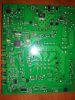

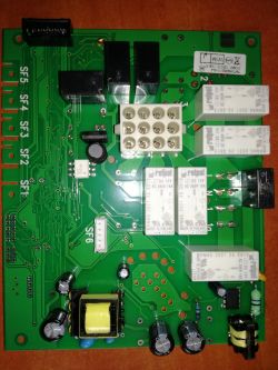

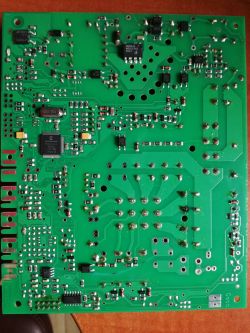

    Podłączyłem się do tego tematu bo mam taki sam problem z piekarnikiem - czyli wszystko się uruchamia łącznie z wentylatorem termoobiegu, ale nie grzeje żadna z grzałek. Wrzucam zdjęcia uruchomionego panelu i elektroniki.
    Proszę o pomoc.

    Jeszcze raz, i ostatni. Termik. Po polsku wyłącznik termiczny.

    Termik jest sprawny, dla pewności nawet go omijałem i nic się nie zmiana...
    Edit:
    Temat rozwiązany - info dla potomnych.
    Przypadkowo włączony został tryb demo - brak jakiejkolwiek informacji o tym na panelu. Instrukcja oczywiście nic nie mówi na ten temat. Wyłączenie trybu demo dla tego modelu:
    Piekarnik w trybie czuwania.
    Naciskamy i przytrzymujemy jednocześnie sensory temperatury i timera, trzymając wciśnięte jednocześnie dwukrotnie dotykamy sensor czyszczenia pierwszy od prawej w dolnym rzędzie (ten z symbolem kropelki) jak usłyszymy piknięcie to tryb demo został usunięty.
