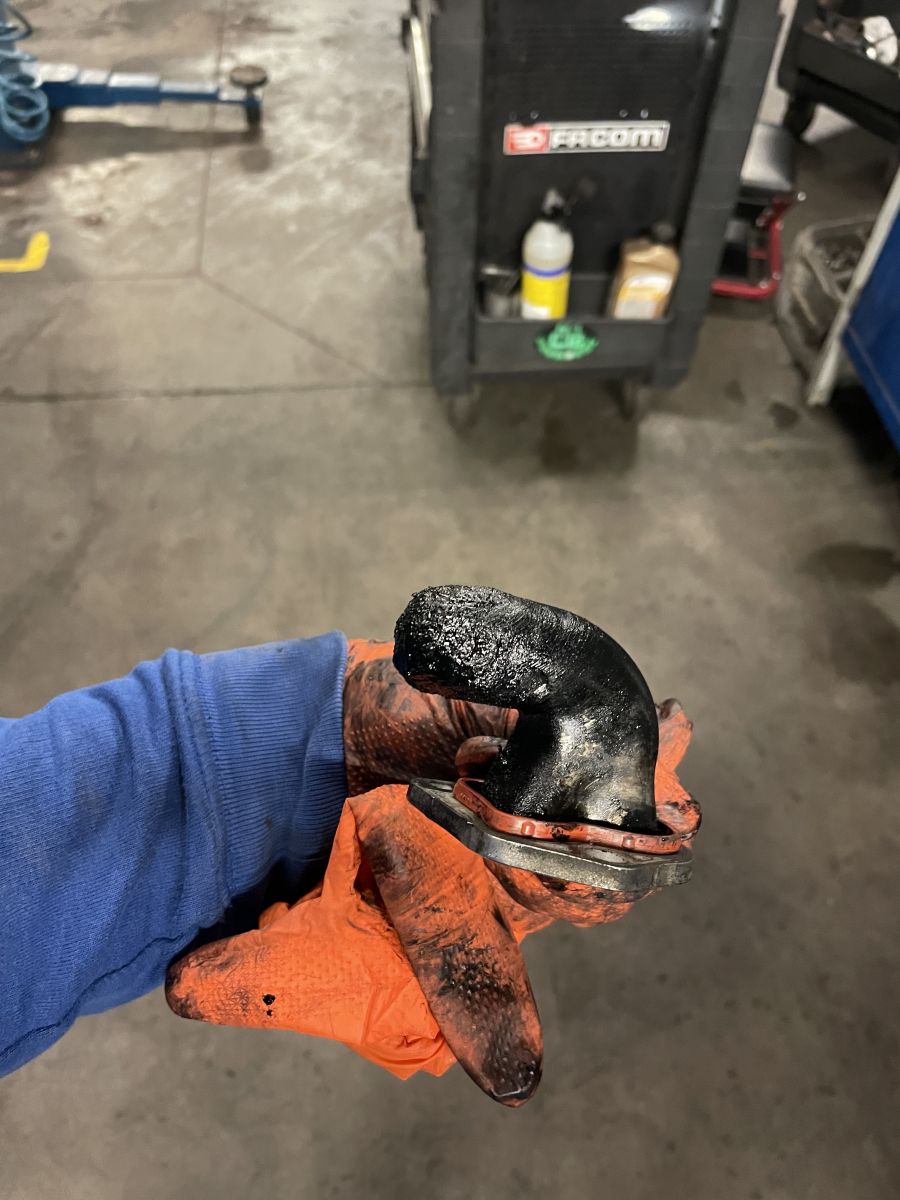

    W212 3.0 V6 CDI - Czujnik temperatury na wlocie turbosprężarki / EGR
    U mnie przepustnica nie pracowała płynnie - miała wyraźne przycięcia.
    Umyłem dokładnie i zaczęła pracować jak nowa.
    Ale to też nie ona była bezpośrednią przyczyną błędu !!!

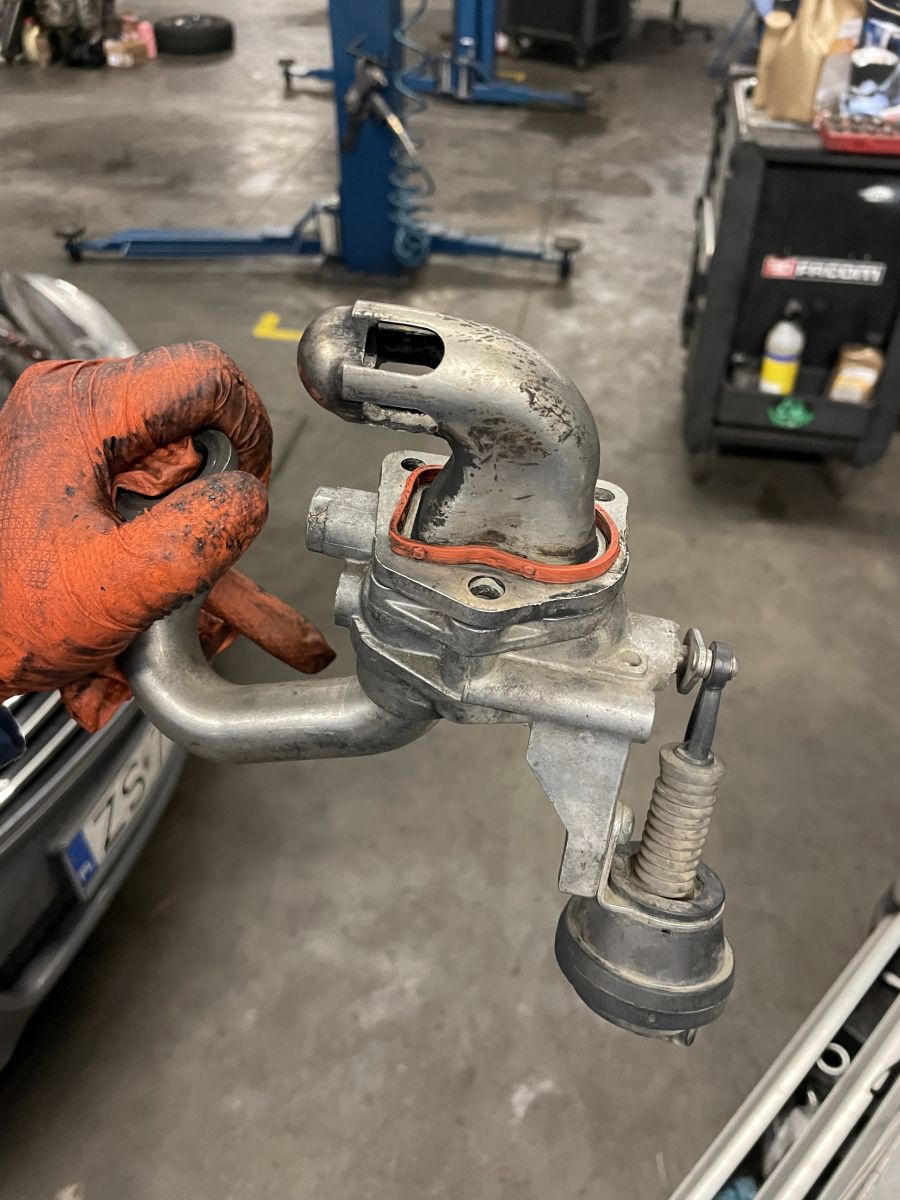

    Przyczynę znalazłem jeszcze dalej - był to praktycznie całkowicie zatkany nagarem smok znajdujący się tuż za tą przepustnicą.
    Tak wygląda:
    U mnie po demontażu tych czterech otworów na końcu praktycznie nie było - zostały całkowicie zatkane przez nagar.
    Po wyczyszczeniu jeżdżę już ponad tydzień - błąd się nie pojawia - samochód zachowuje się jak powinien.
    Mam nadzieję że moja ponad dwu miesięczna walka z problemem i wydatek ponad 1500 złotych (całkowicie na darmo) komuś w przyszłości się przyda.
    Pozdrawiam użytkowników Mercedesa z OM642.

    Gratuluję samozaparcia. Daj jeszcze fotki lub opis jak się do tego smoka zabrać. Dodam tylko że nagar tworzy się z oparów olejowych z odmy. Oil catch tank powinien opóźnić zatykanie się dolotu egr i dpf.
  • #13 19127119
    Pittec
    Poziom 7  
    Posty: 9
    Ocena: 8
    Oto fotka przewodu o którym mowa:
    Za nim jest przepustnica a dalej rzeczony smok.
    Dostęp nie ukrywam że dość trudny - trzeba troszkę ręce poobcierać - ale w tydzień wszystko się zagoi a Mesio powinien śmigać jak za dawnych dobrych lat.
    Powodzenia i pozdrawiam.

    >>19127119
    Witam! Potwierdzam doświadczenie kolegi, spotkałem się z identycznym problemem. Osoba w pomarańczowej rękawicy trzyma zabrudzony element metalowy w warsztacie. Metalowy element z uszczelką w warsztacie samochodowym. Element samochodowy trzymany w pomarańczowej rękawicy.
Użytkownicy forum zmagają się z problemem związanym z Mercedesem W212 3.0 V6 CDI, który często przeprowadza wypalanie DPF, szczególnie w wysokich temperaturach otoczenia. Po wystąpieniu błędu 14A600, dotyczącego zaworu recyrkulacji spalin (EGR), wielu z nich wymieniło EGR, filtr DPF oraz czujniki, jednak problem nie ustępuje. Wskazania czujnika temperatury na wlocie turbosprężarki są nieprawidłowe, co sugeruje problemy z drożnością układu dolotowego. Użytkownicy podnoszą również kwestie związane z przepływomierzem oraz zatykaną rurką przed chłodniczką EGR. Ostatecznie, jeden z użytkowników zidentyfikował przyczynę problemu jako zatkany nagarem smok za przepustnicą, co zostało potwierdzone przez innych uczestników dyskusji.
