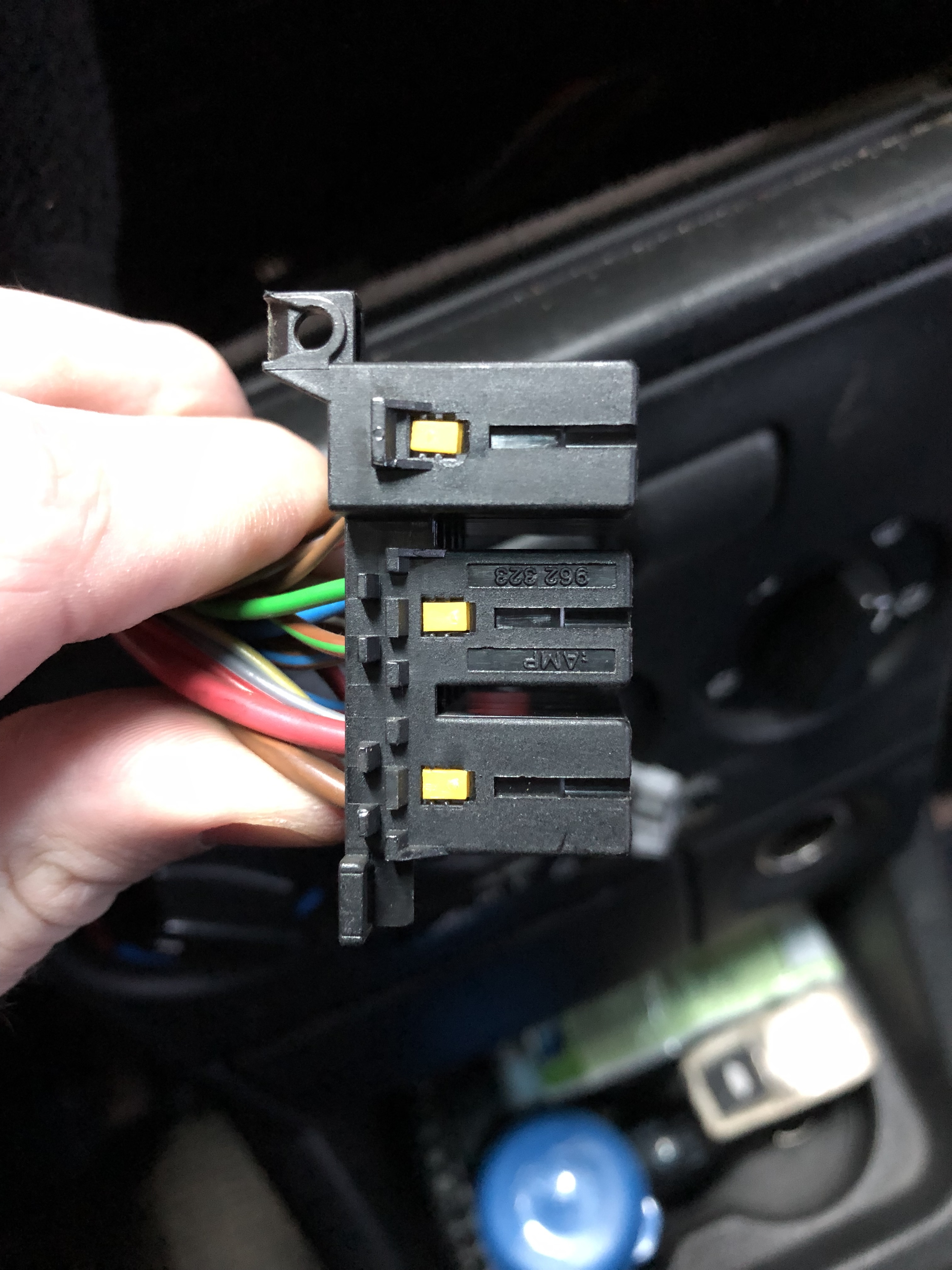

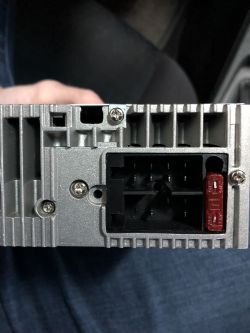

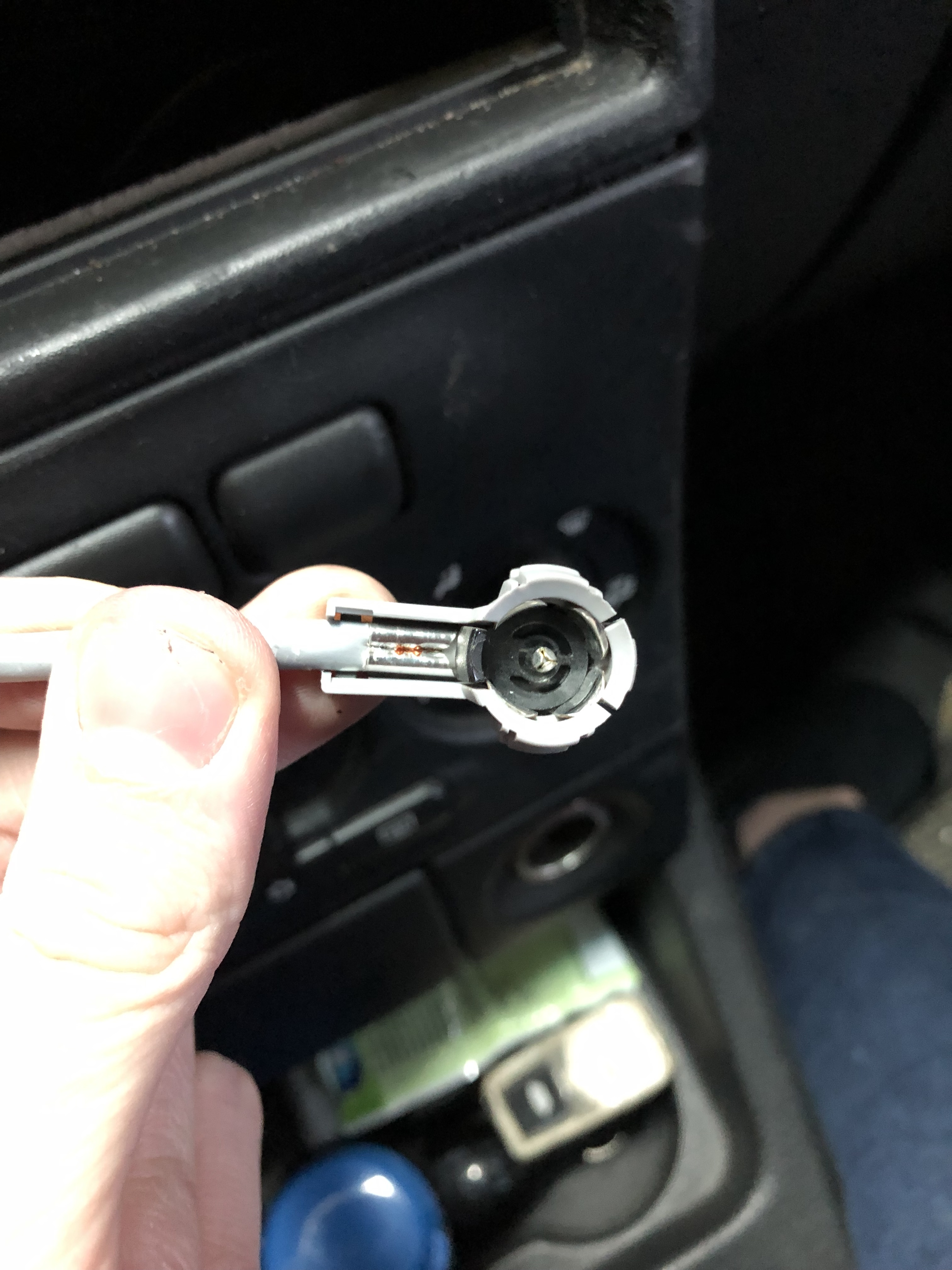

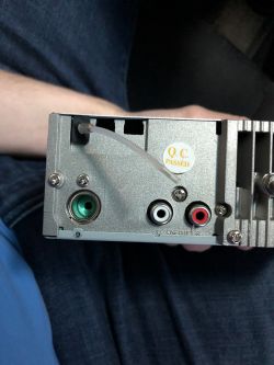

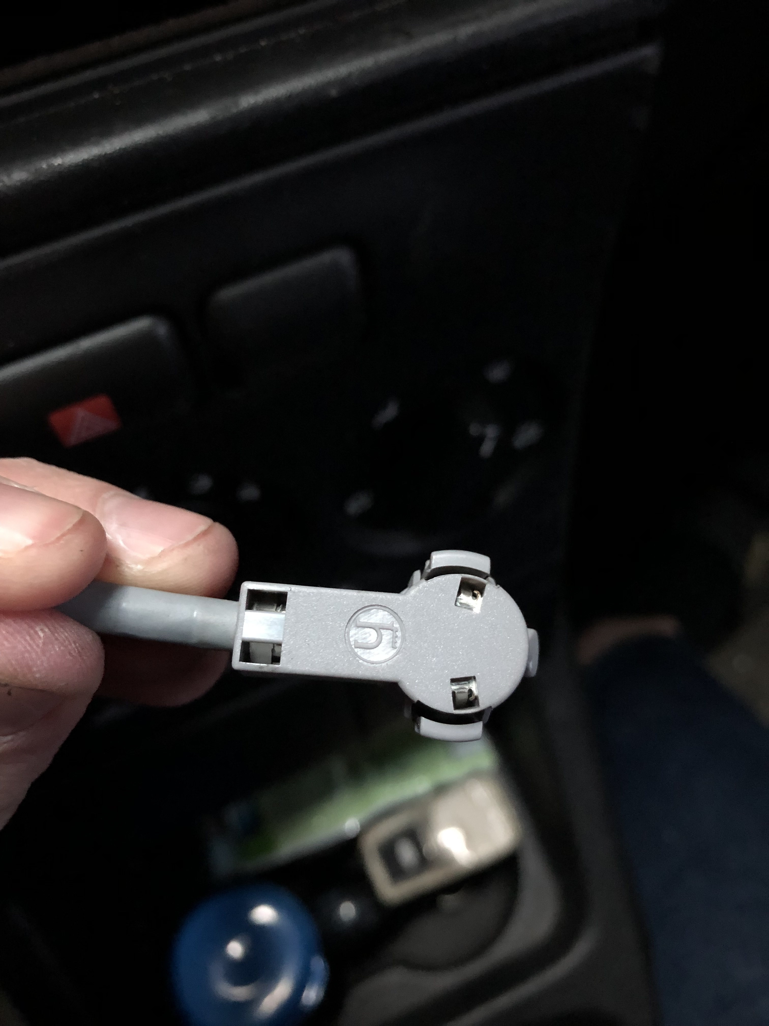

    W moim oplu posiadam takie złacza do radia jak na zdjeciu. Czy jest mozliwosc podlaczenia radia ktore jest na kolejnych zdjeciach do tego samochodu? Jakie przejsciowki beda potrzebne? Jedna do zasilania chyba bo mam jakas z trzema zlaczami a w radiu potrzeba 2, i jakas do podlaczenia (chodzi o te okragle zlacze) [/img]

    Ten najszerszy wtyk pozostaw wolny ,jest on do zmieniarki.Pozostałe pasują do radia .Aby się nie pomylić to każdy wtyk ma z boku wystający trzpień i tak podłącz do radia.Zasilanie jest w trzech punktach.1.plus, 2.masa .3.plus do podtrzymania pamięci.Wtyk okrągły to antena.Kup przedłużkę do anteny,bo gniazdo antenowe jest wpuszczane .W sprzedaży jest gniazdko antenowe na przewodzie z wtykiem antenowym,Kostki powinny mieć podłączenie uniwersalne do każdego radia.

    Wtyk masz na Allegro.Wpisz ADAPTER ANTENOWY BOLEC WTYK DO RADIA SAMOCHODOWEGO.
    Wtyk szeroki jest do zmieniarki.podłączaj te węższe.

    Ale chodzi o to ze kabel zasilajacy jest zlaczony w jedna czesc, tzn. ze nie mogle go rozlozyc na 3 pojedyncze. Mam przeciac ten plastik pomiedzy szerokim a waskim wtykiem czy jakas przejsciowke kupic?
    Jak nie chcesz ciąć to kup przejscie iso - iso.
