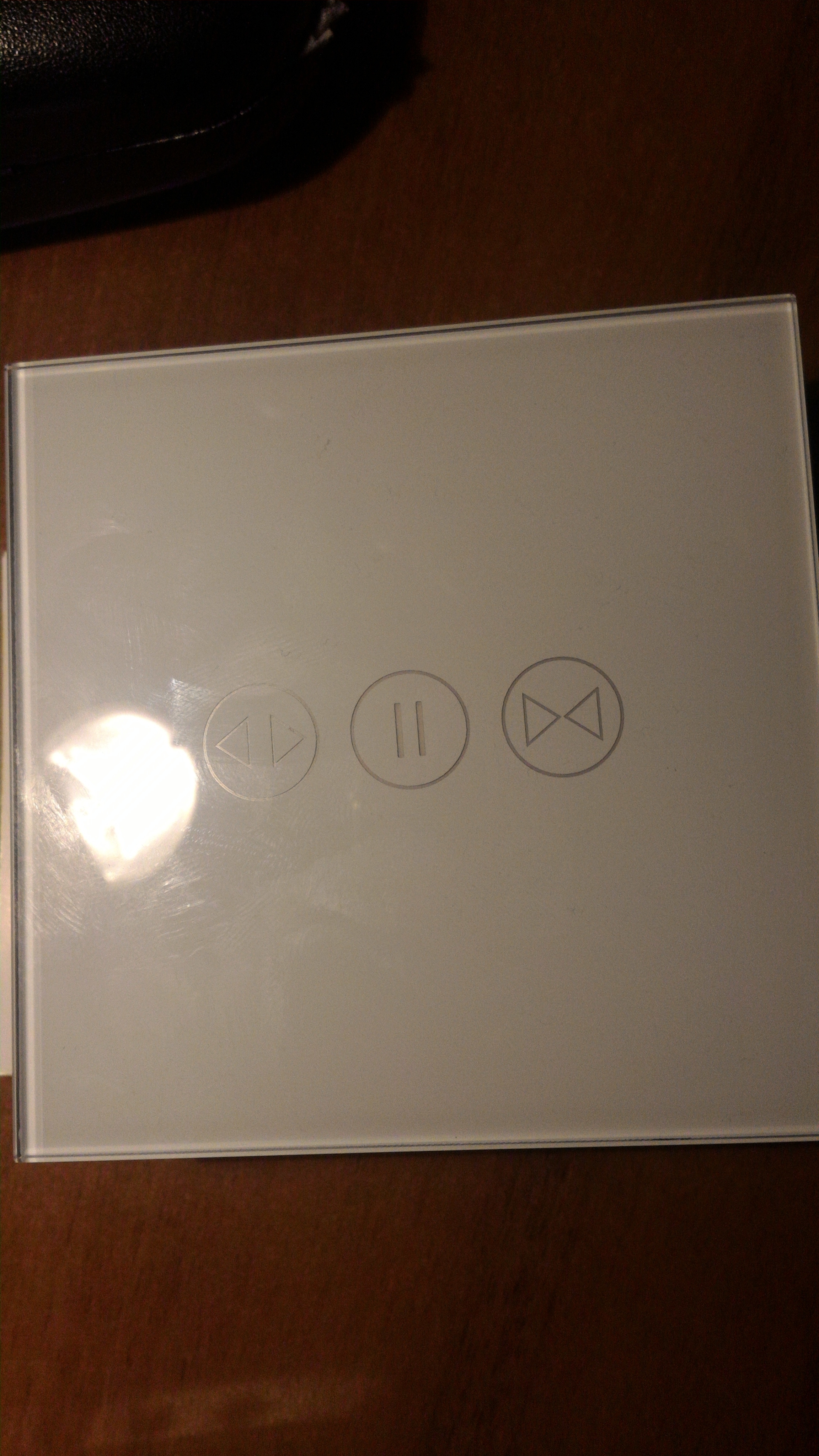

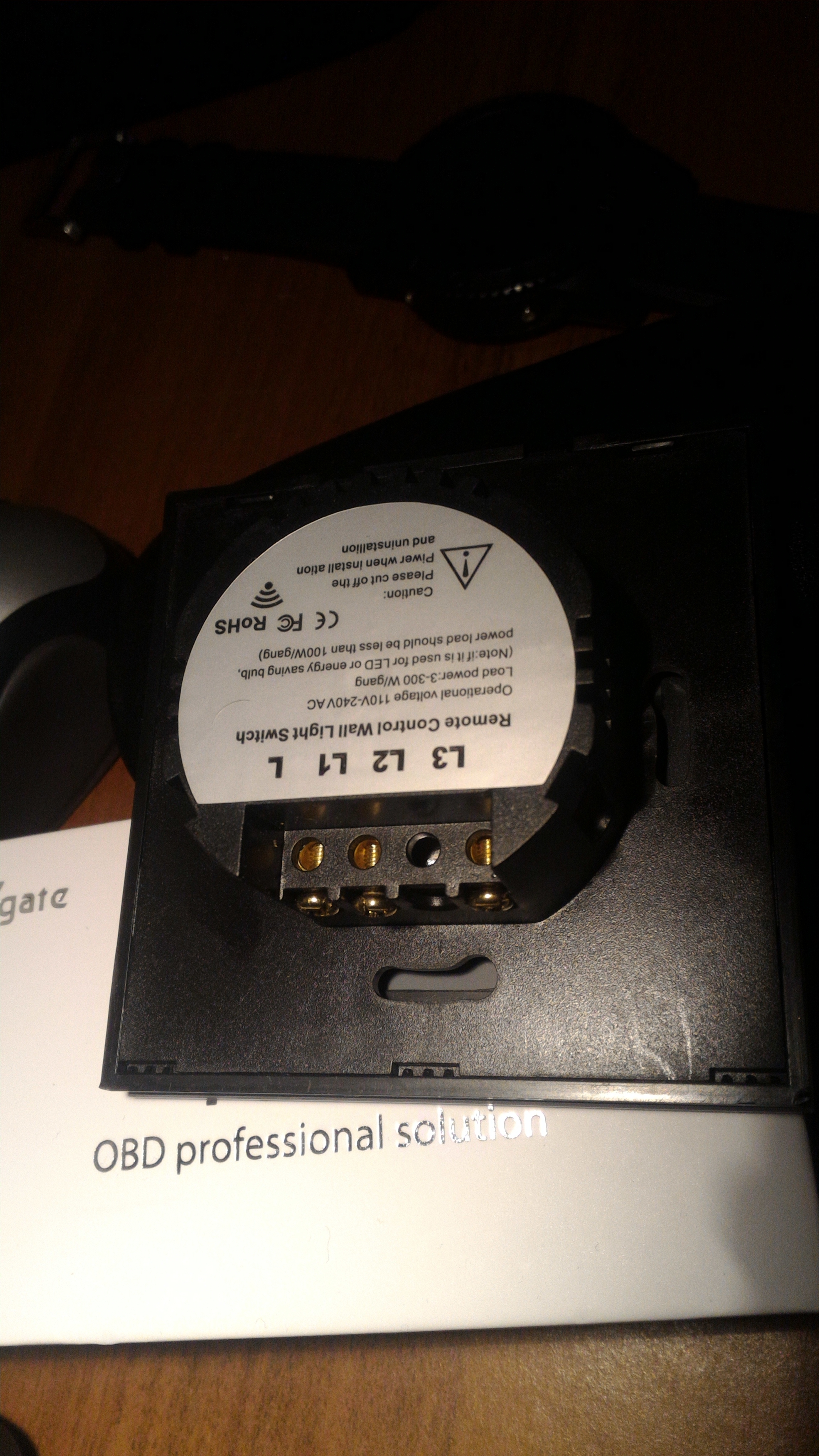

Zamówiłem taki przełącznik do rolet, sterowany radiowo. Jeżeli w środku jest elektronika, a on ma tylko 3 wejścia na kabel.
L - wejście zasialania, L1 - wyjście na napęd rolety, L3 - wyjście na napęd rolety.
A gdzie minus?
Nie minus tylko N!
L czyli prawdopodobnie brązowy kabel w instalacji przechodzi przez załącznik, który kupiłeś a N (czyli Twój niepoprawnie nazwany "minus" niebieski kolor) idzie bezpośrednio do rolety.
