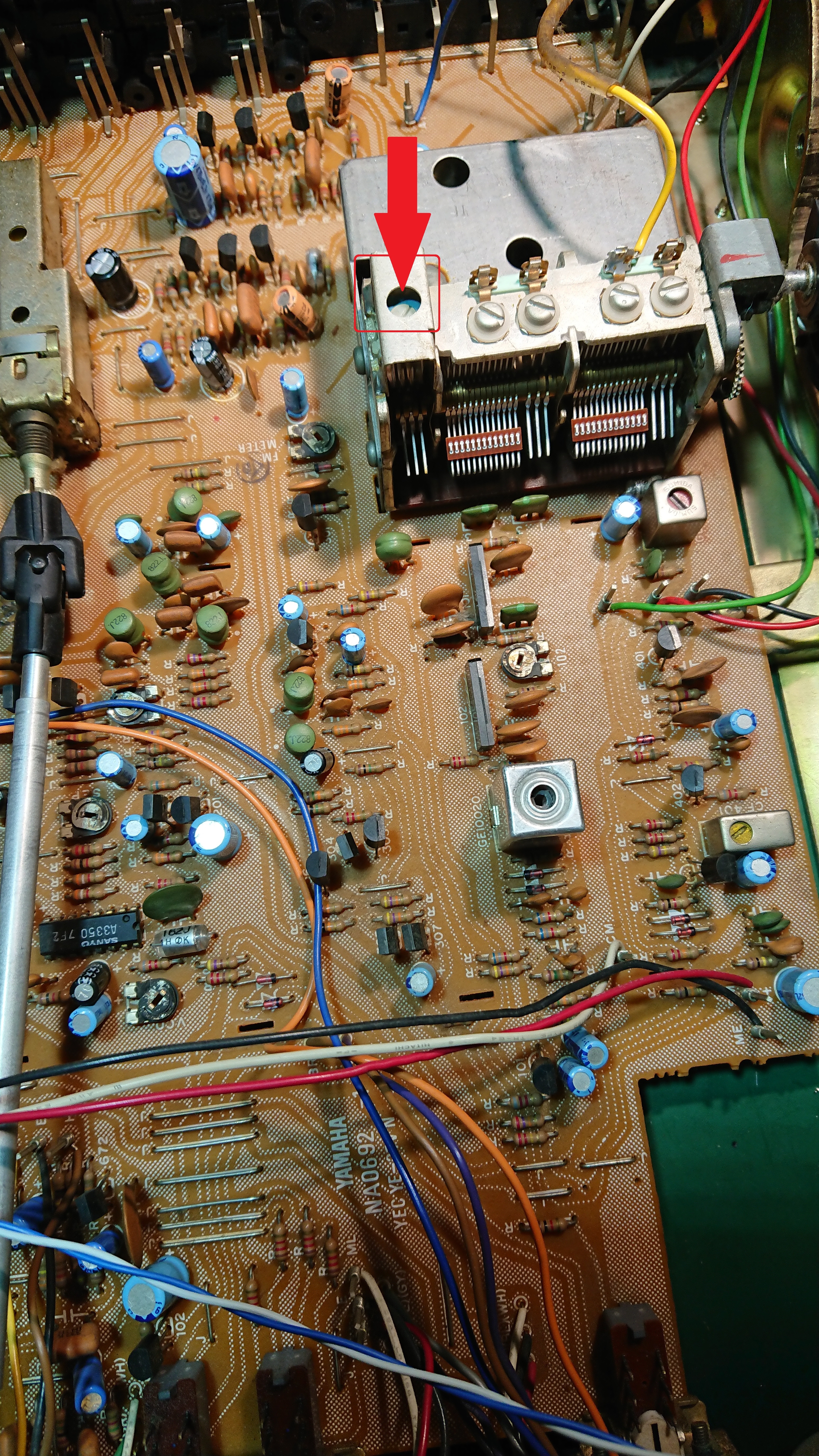

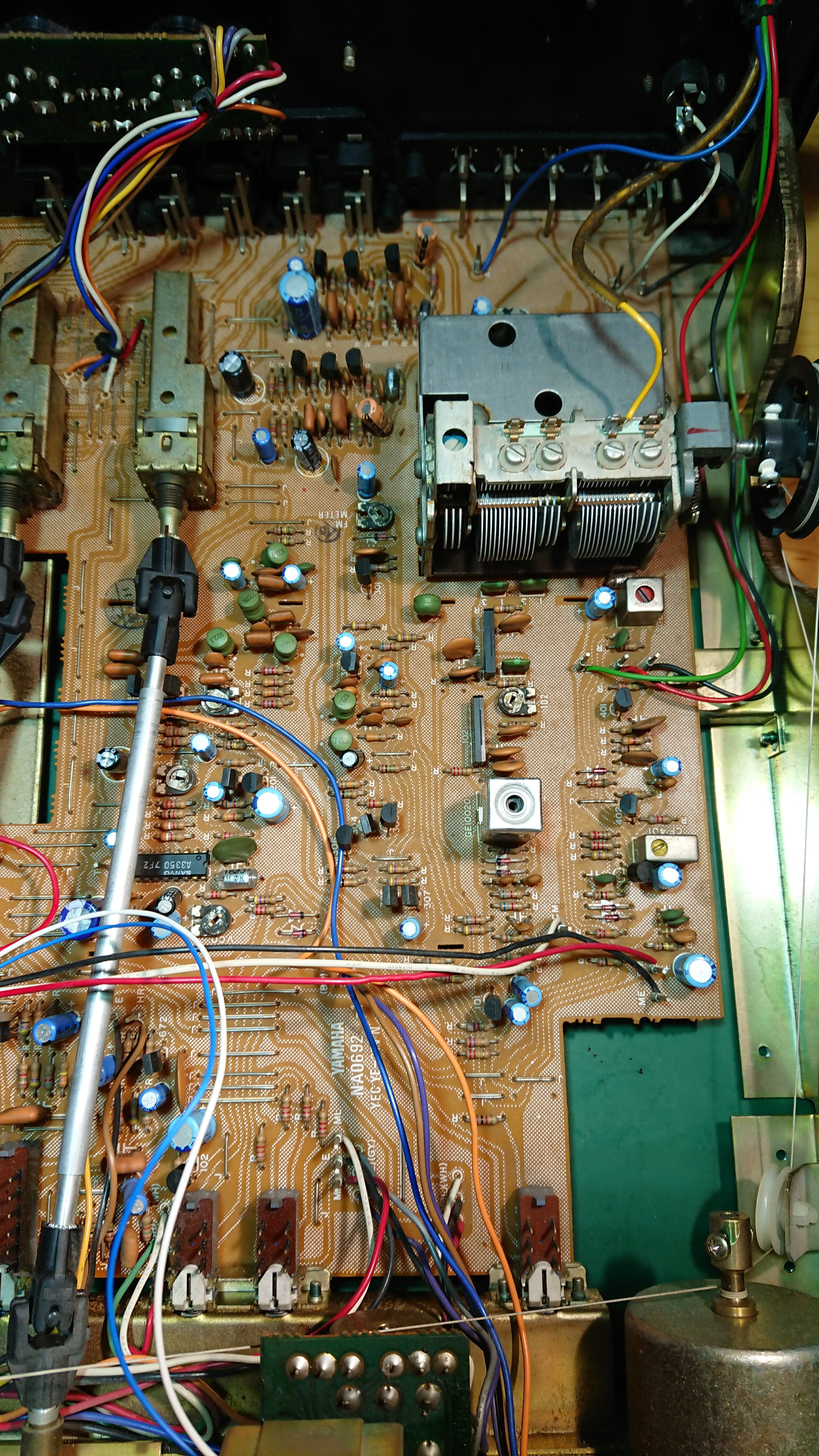

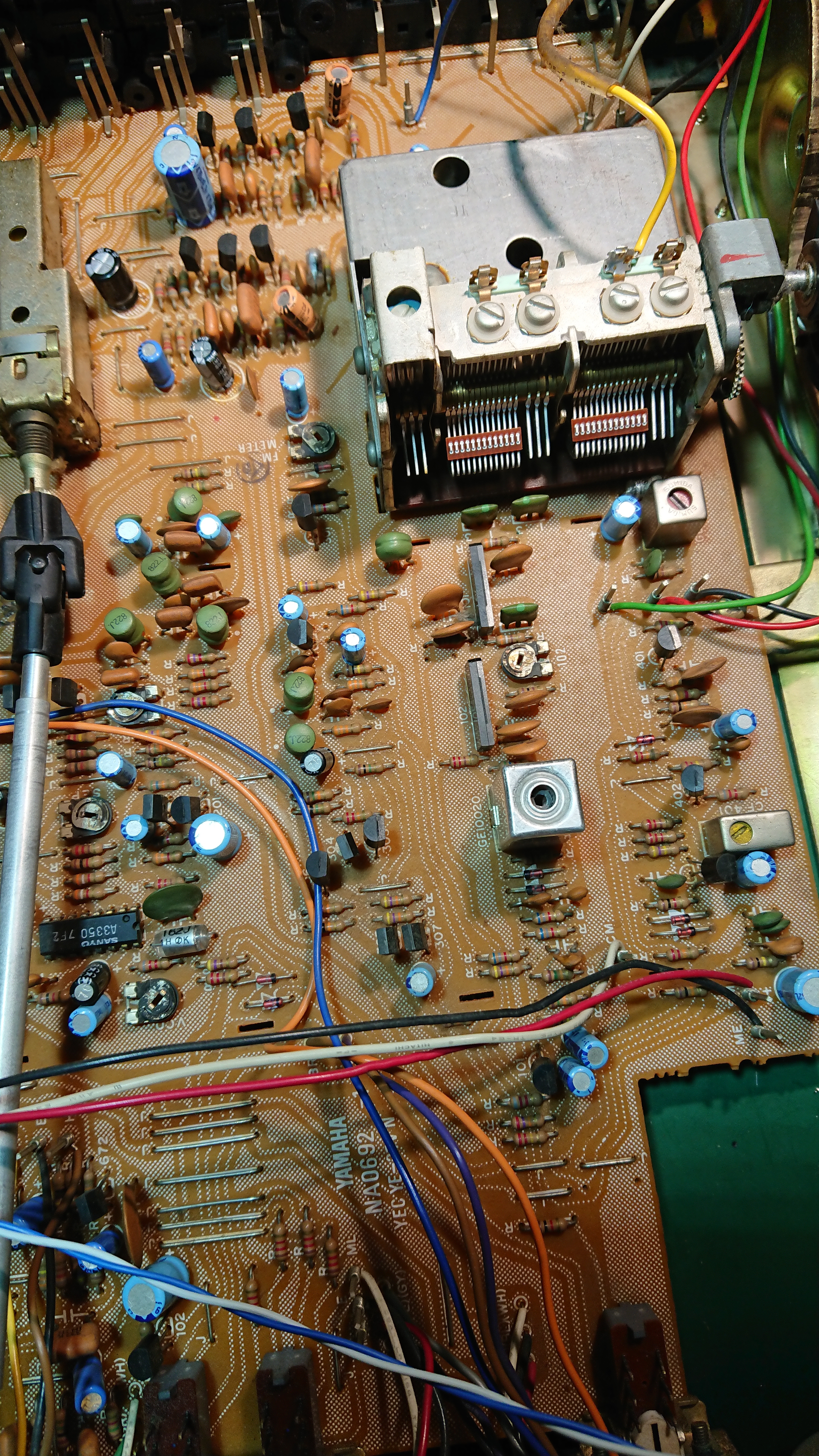

    Od Dłuższego czasu nosiłem się z zamiarem wymiany oświetlenia wskaźnika skali w amplitunerze Yamaha CR-620. Po odkręceniu obudowy okazało się że środek zasłany jest dużą ilością tzw"kotów" kurzowych, wydmuchałem je najpierw suszarką żony :) później miękkim pędzlem doczyściłem resztę i jeszcze raz wydmuchałem. I po tym amplituner nie dość że był mało czuły przed czyszczeniem to po praktycznie ma problemy z łapanie stereo, sygnał na silnych stacjach jak Zet czy RMF to max 55% skali wcześniej było powyżej 80 % . Pytanie czy zalegający w środku kurz mógł w tak znacznym stopniu poprawiać jakość sygnału ?
    Po stwierdzeniu faktu iż pogorszyła się jakość sygnału , pomierzyłem zasilacz, wymieniłem podejrzane elektrolity z których na płycie było widać wycieki, wymieniłem tranzystor mocy w zasilaczu ( TR802 ) gdyż widać na płycie że grzał się. Wartości napięcia są w normie praktycznie z odchyłkami max 0,5V .
    Panowie czy dysponując tylko miernikiem i wskaźnikami w amplitunerze jestem w stanie dostroić tor p.cz bo ostawiam że tam leży problem ? tak jak to się robi z głowicami FM w Polskich tunerach z czasów PRL ? Przestrajany przeze mnie osobiście Radmor 5102 ma większą czułość niż Yamaha. Może macie jakieś sugestie co wykonać aby poprawić jakość sygnału ?
    W tej chwili w miejscu Yamahy gra stary Nordmende 1050 i jak patrze na moc sygnału to Yamaha ( ta znowu bije na głowę Normende ) jest bardzo słabiutka więc to nie sprawa instalacji antenowej.
    Może pomyśleć o jakimś wzmacniaczu antenowym do Yamahy ?
    Będę wdzięczny za każdy pomysł jak rozwiązać problem

    Ja na twoim miejscu bym zostawił tor p.cz w spokoju i zajął się torem w.cz.
    Proponuję na wstępie przelutować całą głowicę w.cz. Jak nie będzie efektu pozytywnego wtedy można spróbować szukać usterki w p.cz . W odwrotnej kolejności tylko dołożysz sobie pracy bo jak okaże się że uszkodzenie jest w bloku w.cz a ty niepotrzebnie dokonasz strojenia p.cz to będziesz miał dwie usterki zamiast jednej.

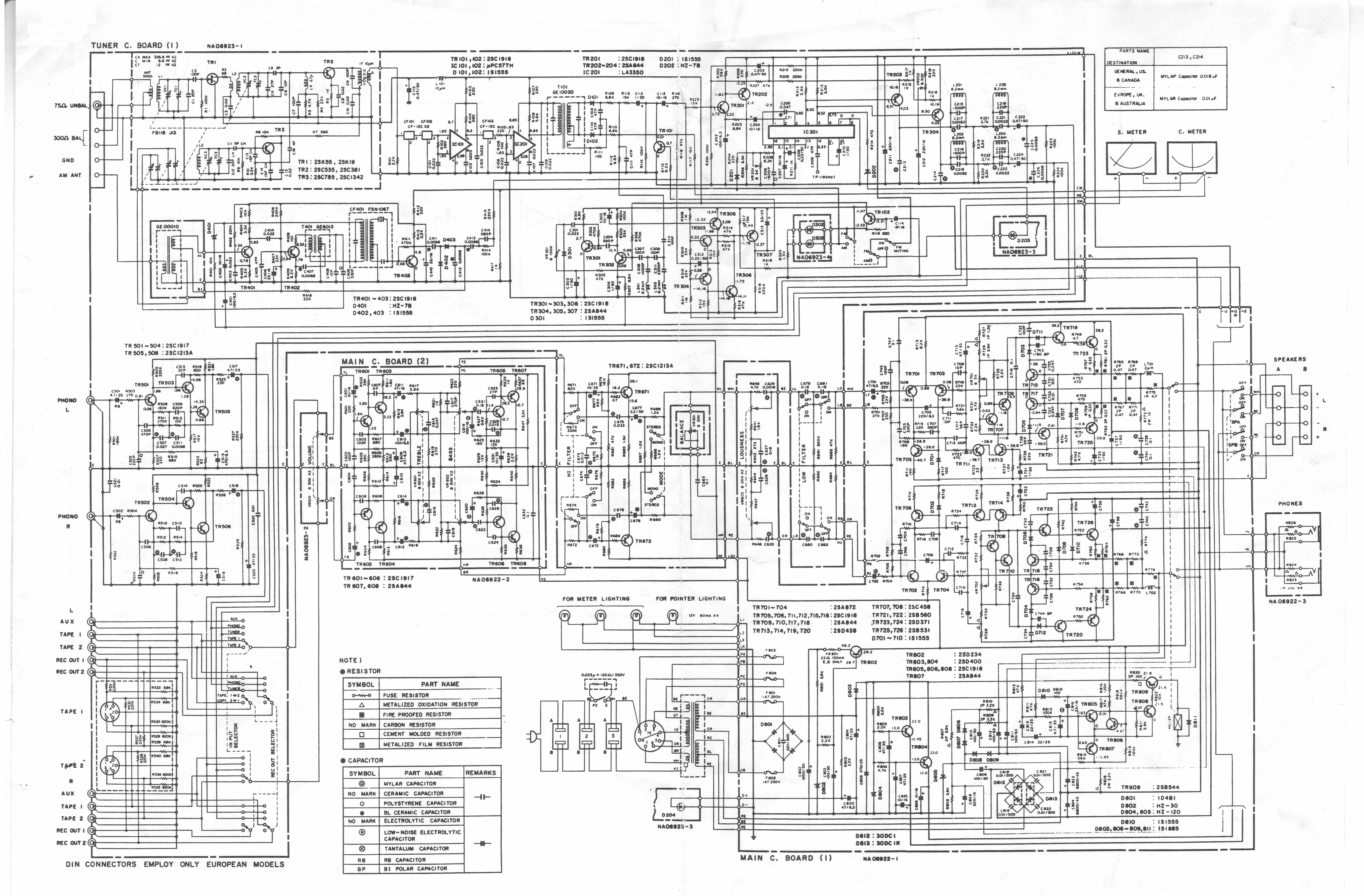

    Dobrze Ci radzi michald, zostaw p.cz.w spokoju. Sprawdż tranzystor w głowicy TR1 to jest wzm.w.cz. TR2 to mieszacz, a TR3 to heterodyna. CF 101,102,103 to filtry ceramiczne na 10,7 MHz. IC 101 i 201 to wzm. p.cz. A 16 nóżkowy IC 201 to dekoder z reg. VR 201 to chyba ustawienie zaświecenia diody STEREO, a VR 202 regulacja przesłuchu. Piszę chyba bo tak na 100% nie jestem pewny.Czy wiesz jak się stroi FM? To radio ma dwa wskażniki i można je wykorzystać do strojenia, ale nie wiele jest czym stroić. Cewkę wyjściową w głowicy IF stroi się na max syg. na wskażniku wychyłowym, a 0 w dyskryminatorze T 101 stroi się na wskażnik z 0 na środku. To ważne bo złe zestrojenie dyskryminatora nie na 0 to może być tak że nie zaświeci dioda-stereo lub będą duże zniekształcenia, lub brak któregoś kanału no i może być tak że jak wciśniesz ARCz to rozstroi się radio. Sprawdzić to można w ten sposób że wstrajasz się w jakąś stację i wciskasz ARCz i obydwa wskażniki mają pozostać w takiej samej pozycji jak przed wciśnięciem.

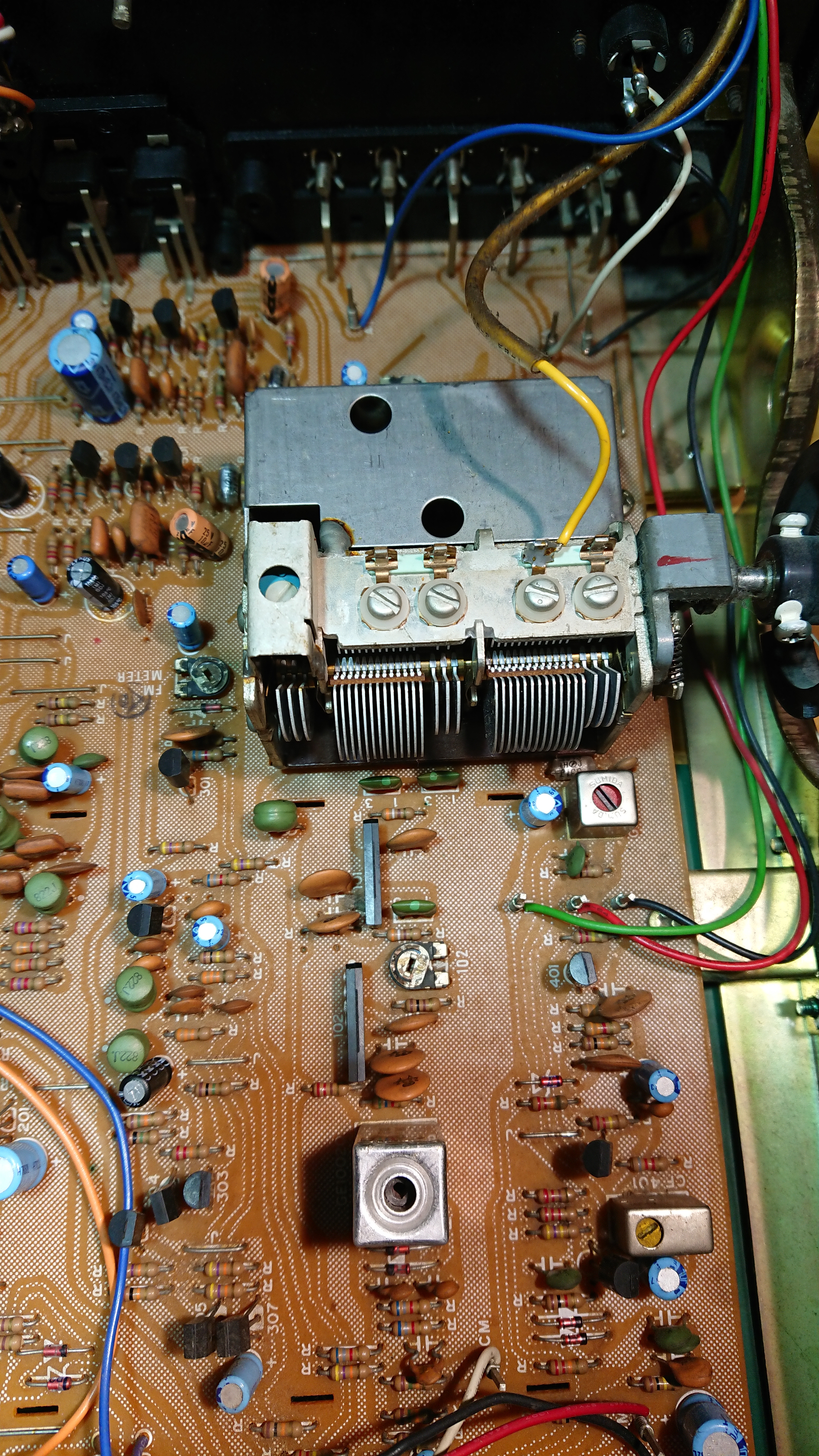

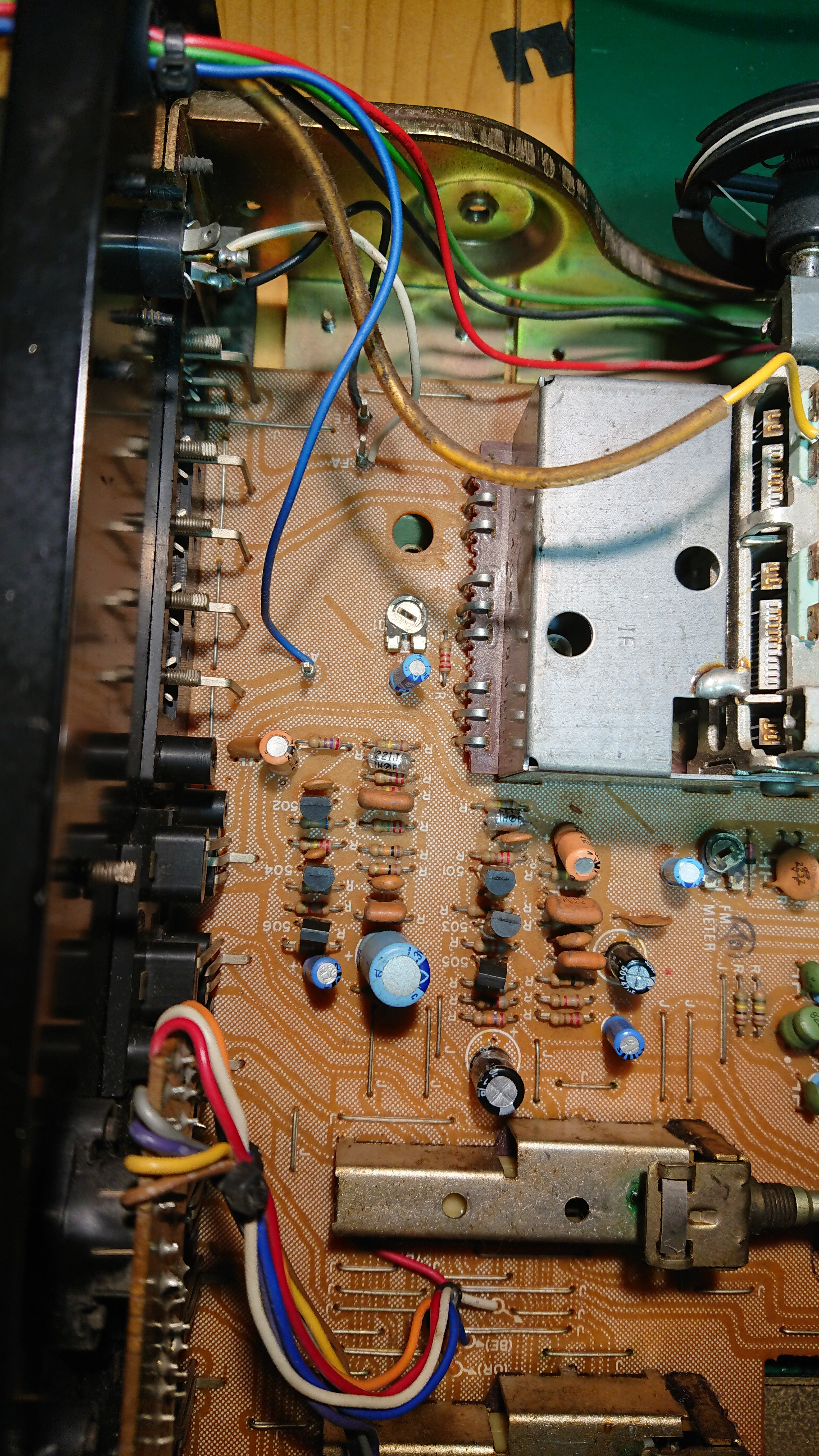

    Dzięki za podpowiedź . I tak wczoraj udało mi się poprawić większą część lutów na płytce tunera, nie wszystkie ale jak zwykle czasu brakło. Do głowicy się nie dobierałem jest wlutowana na płytkę i jej zdjęcie wiązało by się z demontażem linki. A co do linek to kiedyś walczyłem z linką w polskim Amatorze i co mnie to nerwów kosztowało to do dzisiaj pamiętam więc żadnych linek nie tykam od tamtego czasu :). Więc głowicy nie będę wylutowywał. Natomiast na głowicy znajduje się trymetr, do czego on służy zaznaczyłem go na zdjęciu , w polskich głowicach praktycznie nie spotykałem takiego rozwiązania, zresztą prawdę mówiąc patrząc na polską myśl techniczną a na tą Yamahę to widać inne podejście do tematu projektowania. Co do strojenia głowić to udało mi się przestroić kilka amplitunerów zwłaszcza polskich przeważnie na głowica GFE no i jednego Radmorka :). Yamaha gra u mnie w salonie od dłuższego czasu ustawiona na RMF i przełączana na gramofon. Grała do momentu aż nie zacząłem jej wymieniać oświetlenia wskaźnika skali o przedmuchiwać. Bardzo pasuje mi jakość dźwięku z tego amplitunera więc tak czy inaczej postawię bestię na nogi :)
    Dzisiaj dokończę poprawianie lutów i postaram się stosując się do porad dostroić FM. Dam znać jakie efekty to przyniosło :D

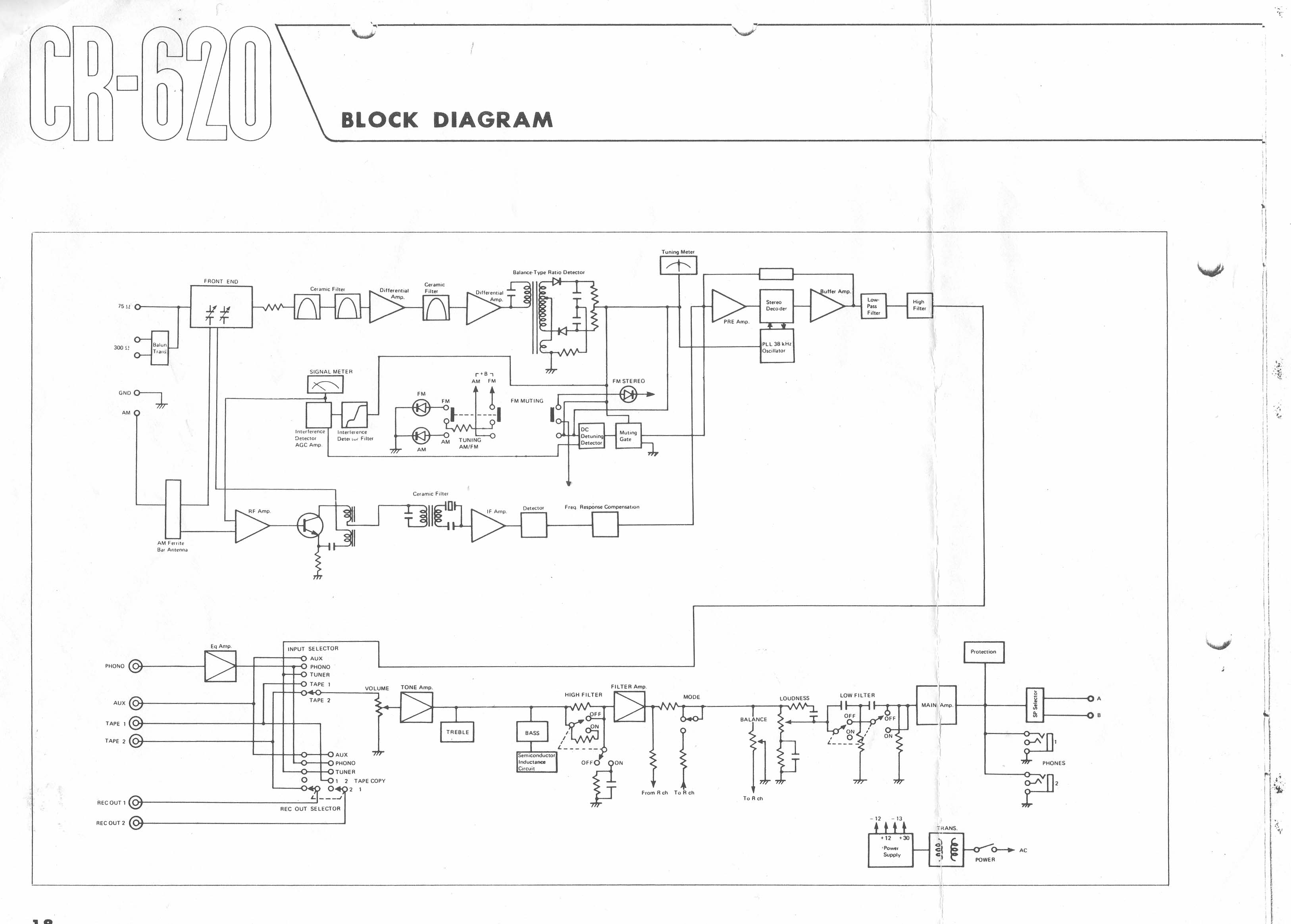

    Znalazłem serwisówkę ale po angielsku
    https://www.hifiengine.com/manual_library/yamaha/cr-620.shtml

    Trochę Cię zaskoczę bo trymerów masz 5 a nie jeden. Te 4 śrubki nad kondensatorem zmiennym i ten który wskazałeś to są właśnie trymery. Przyjrzyj się dokładnie kondensatorowi zmiennemu i zobaczysz że ten zmienny ma 5 sekcji przestrajających, do każdej sekcji jest trymer. Te dwie sekcje szersze to są do AM, a pozostałe 3 do FM. Na schemacie: Vc1 to kondensator przestrajający i Tc1 trymer przestrajający obwód wej.FM. Vc2 i Tc2 to kondesat. przestrajające obwody wzmacniacza w.cz.. Natomiast Vc3 i Tc3 to kondensat.przestrajające heterodynę. Jak spojrzysz na schemat to zobaczysz że one są połączone linią przerywaną co oznacza że są na jednej osi. Tak samo na jednej i tej samej osi znajdują się kondensatory od AM. Kondensatory zmienne są zaznaczone strzałką , a trymery taką wydłużoną literą T. Na schemacie nie są one oznaczone, ale znajdziesz je pod napisem FB 118 J13 i połączone są linią przerywaną z kondensatorami FM. Pierwsza para to przestrojenie heterodyny AM, a druga to przestrojenie obw. wej.AM. Które są od czego musisz sam dociec i opisać. Co do linki napędu wskazówki to masz chyba telefon z aparatem fotograficznym więc jaki problem???? I jeszcze taka przestroga, filtr GE 10020 - zobacz jaki kształt ma rdzeń przestrajający jak Ci pęknie to będziesz się bujał.

    Witam Panowie problem praktycznie został rozwiązany a chochlikiem okazał się potencjometr montażowy VR301 100k do ustawiania mocy sygnału, wczoraj wlutowałem innego trupka i sygnał wrócił do normy, dzisiaj kupię nówkę i podmienię. Widocznie ścieżka na PR-ce była już dosyć mocno zjedzona i stąd takie zachowanie się amplitunera. Pozytywne jest to że na chwilę obecną mam amplituner praktycznie po pełnym serwisie w wymienionymi w większości elektrolitami po czyszczeniu. Pozytywne jest to że zawsze znajdą się ludzie którzy są skłonni człowiekowi pomóc i nie pozostawią człowieka samemu sobie za co wielkie dziękuję dla Was. Ale jest jeszcze jeden mały problem a mianowicie w momencie wyłączania amplitunera w głośnikach mam zdrowe walnięcię na niskotonowych głośnikach, tzn występuje specyficzny trzask, podejrzewam że może to być przekaźnik załączający kolumny, lub włącznik sieciowy lub ... ?

    A popatrz na schemat , tam jest przekażnik Hc- 2P i dioda D811, czy to nie jest ten przekażnik który rozłącza kolumny głośnikowe , ta linia przerywana pokazuje że styki tego przekażnika rozłączają kolumny głośnikowe.

    Dziękuję wszystkim za pomoc w rozwiązaniu problemu. Charakterystyczny trzask przy wyłączaniu amplitunera był spowodowany dwoma przyczynami, pierwsza z nich to dosyć mocno spuchnięty kondensator 0,22uF/250V włączony w obwód włącznika, a druga to prawdopodobnie nadpalone zabrudzone styki włącznika. Wymieniłem kondestator na nowy + do włącznika został zaaplikowany KONTAKT w sprayu i problem znikł. Tak więc wspólnymi siłami udało się nam zrobić kompleksowy remont w tym amplitunerze i zapewne jeszcze długo teraz posłuży.
