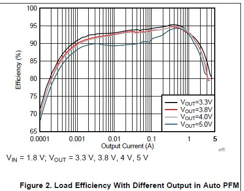

    Jesteś pewny tych 3A podczas wysyłania danych? To ponad 12W. Te 4,2-4,5V też brzmi intrygująco.
    TI ma fajne narzędzie online do projektowania prostych przetwornic na ich układach:
    https://webench.ti.com/power-designer/
    Przykładowy układ na TPS61022 w załączniku. Ma trudną do przylutowania obudowę ale chyba spełniłby Twoje oczekiwania:
    Jak zapewnić stabilne 4,2-4,5V z AA/18650 przy 1-3000mA i uniknąć rozładowania?
    • WBDesign26.pdf (189.04 KB) Musisz być zalogowany, aby pobrać ten załącznik.
