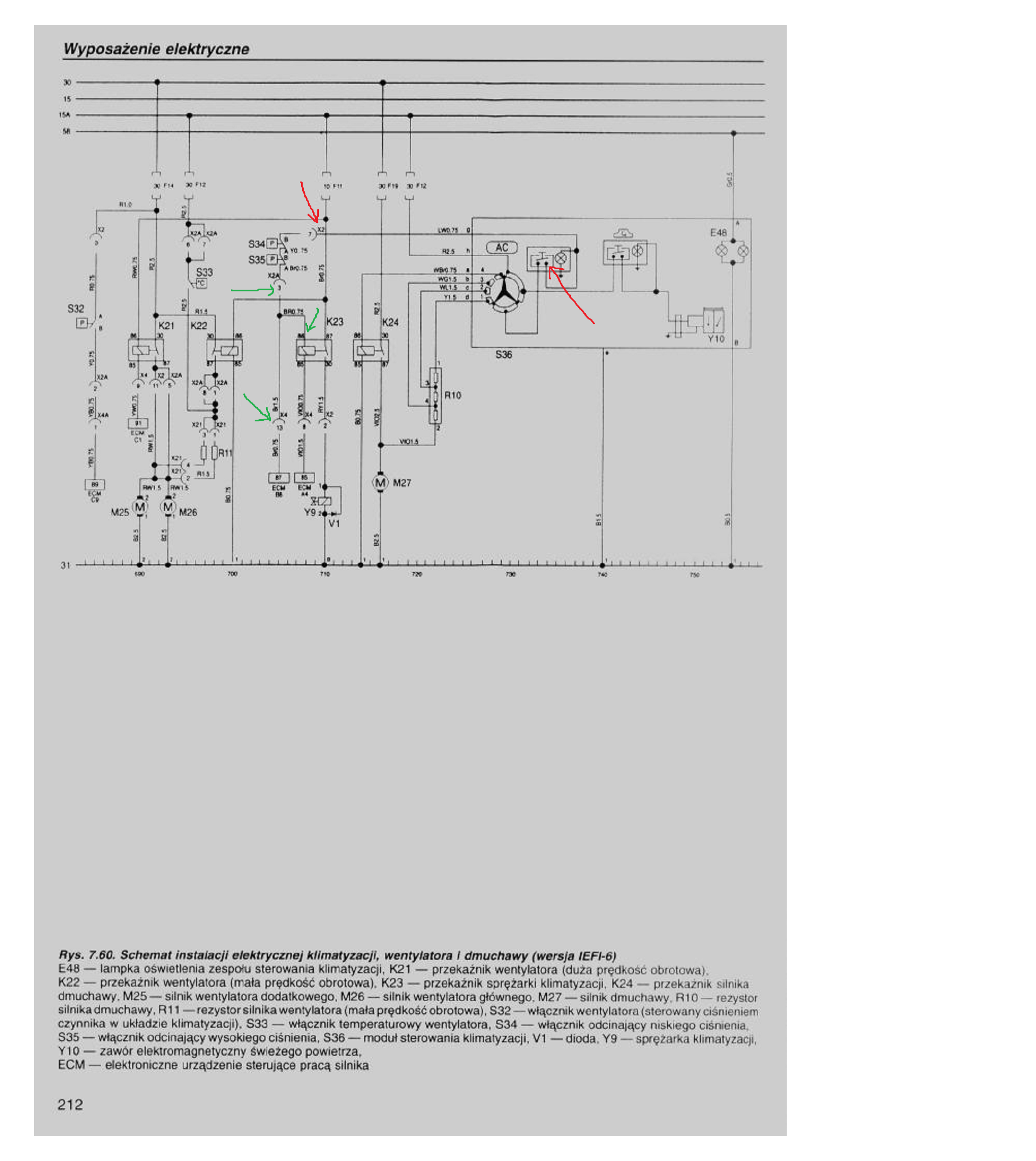

    Masz napięcie na X2A pin 3 ?

    Daewoo Nexia - Nie działa klimatyzacja
    Ze względu na jakość HD QUALITY /może masz lepszy skan/ do ominięcia czujników musisz połączyć którąś ze strzałek czerwonych, z którąś zieloną.
    Te zielone są za czujnikami i dalej idą do sterownika silnika, na czerwonych jest napięcie z włącznika klimatyzacji.
    Włącznik > X2 > czujniki > X2A > ECM.
    Piny nie do końca wiadomo, wygląda na 3 i 1 lub 7.
    str 187 oznaczenia kolorów przewodów
    Tu bardziej zakręcone
    Znalazłeś te X2 i X2A ? Czy też wstawić ?
    Tylko to zostaw sobie na później, wcześniej sprawdź czy masz jeszcze czynnik w układzie, bo to najbardziej prawdopodobne.
    Zresztą jak wolisz, tylko nie zatrzyj sprężarki.
    pkpintercity napisał:
    Najpierw odkrylem przez przypadek imna usterke przestal dzialac mi klakson i znalazlem przyczyne zgnity kabel we wiazce i juz ktos to kiedys naprawial.
    Klakson jest podłączony wprost do złącza X2. Zgnicie w tej okolicy ? To mogło zgnić i połączenie z włącznika klimy. Naruszyłeś coś robiąc klakson. Być może dodatkowy trop. Był tam niebieski przewód z białym paskiem z włącznika ?
