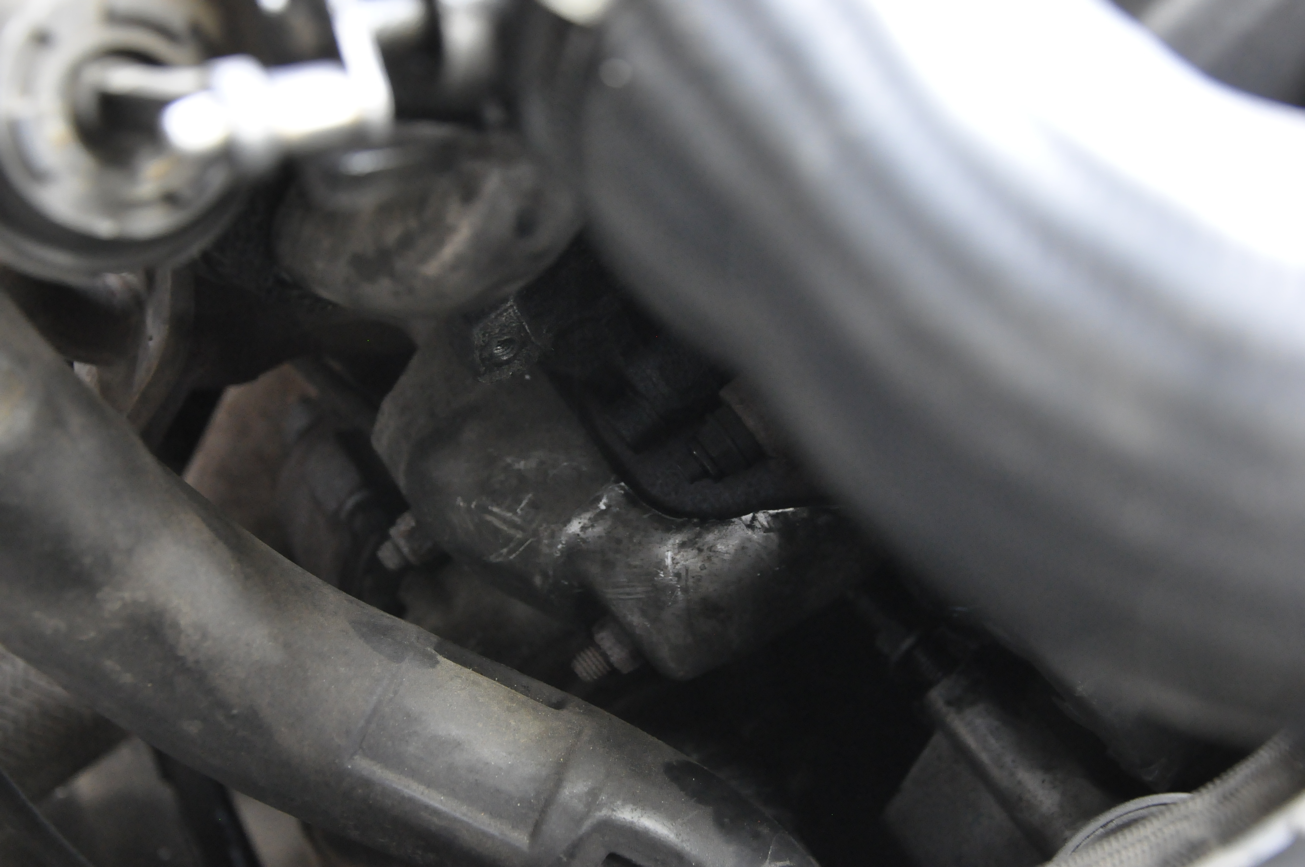

  • #3 17879225
    slaw777
    Posty: 1108
    Ocena: 215
    Proszę zdjęcia poniżej. Skoda octavia I 1.9 TDI 110 KM - Łapa silnika oderwała się od mocowania. Skoda octavia I 1.9 TDI 110 KM - Łapa silnika oderwała się od mocowania. Nie ma za bardzo miejsca by zrobić lepsze zdjęcia.
    Silnik opadł, jednak nie do końca poduszka go jeszcze trzyma. Nie ma śrub mocujących łape do silnika są tylko puste otwory w łapie.

  • #8 17879301
    anchilos
    Posty: 4315
    Pomógł: 492
    Ocena: 970
    Wygląda na pękniętą łapę , nie na śruby. Pokaż ( zdjęcie drugie- dół). Wygląda na rozerwaną .

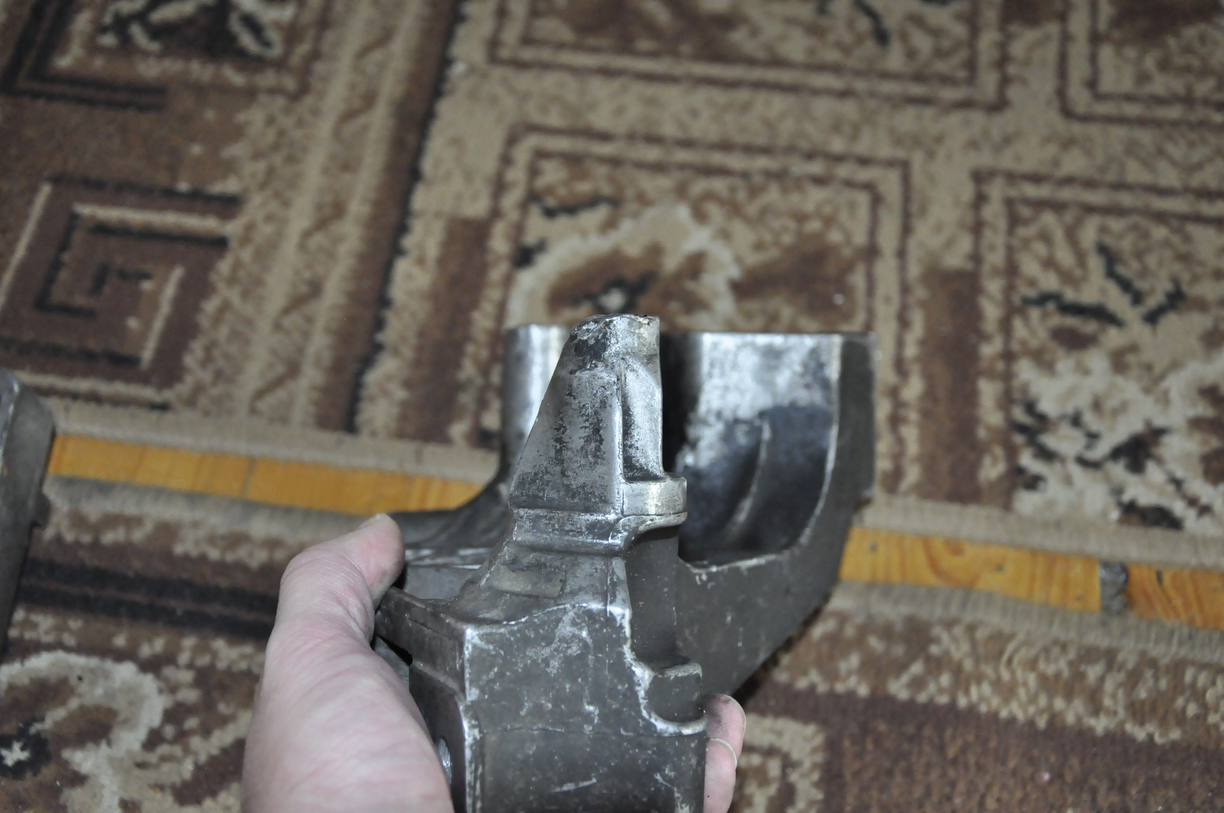

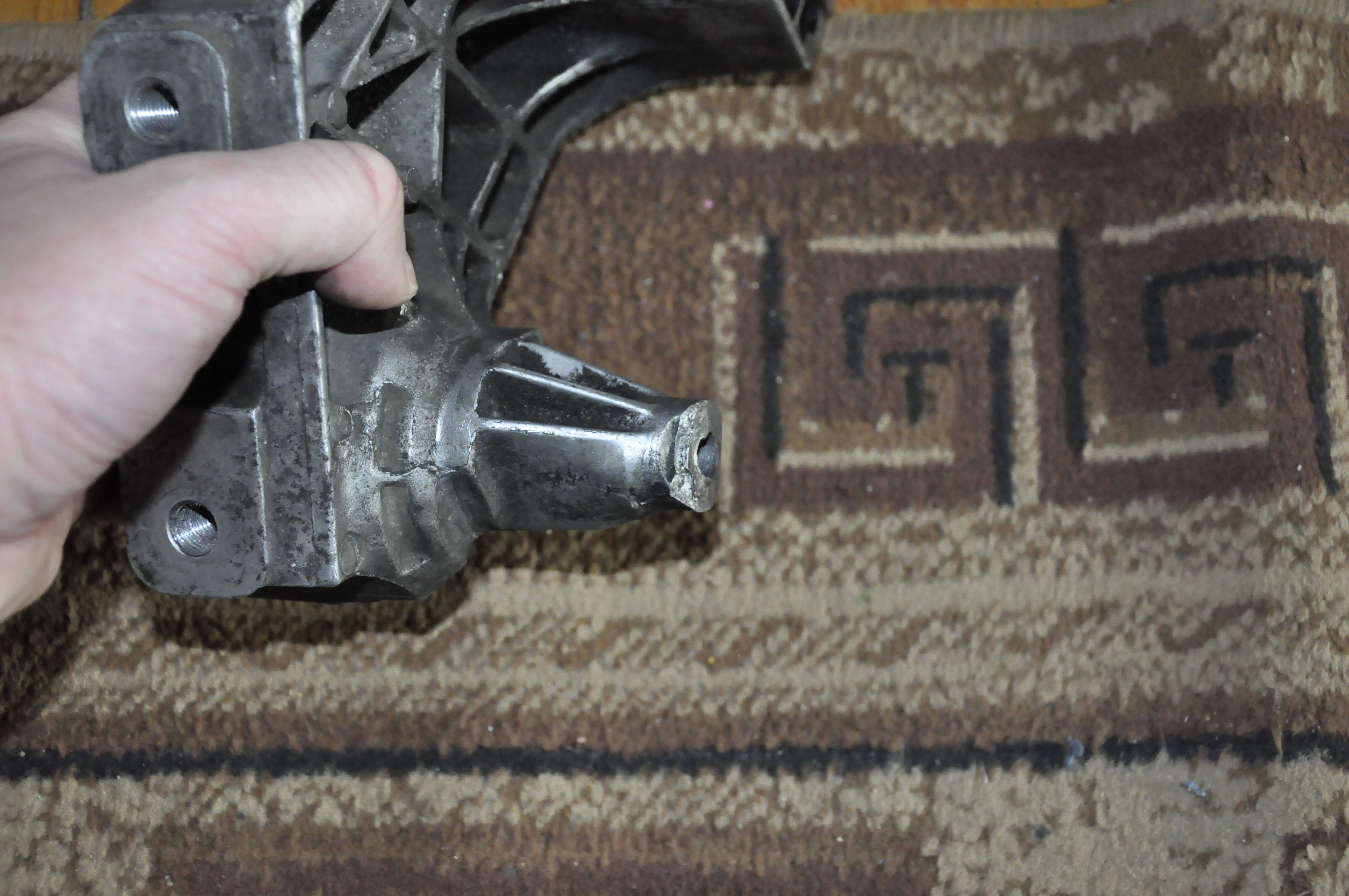

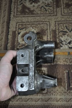

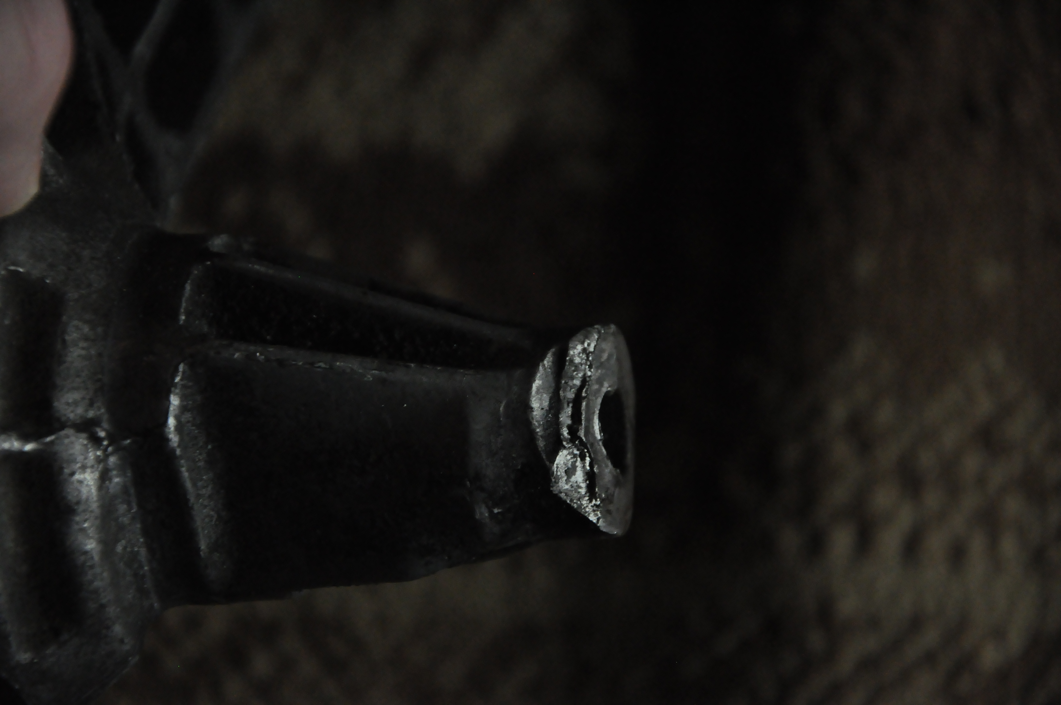

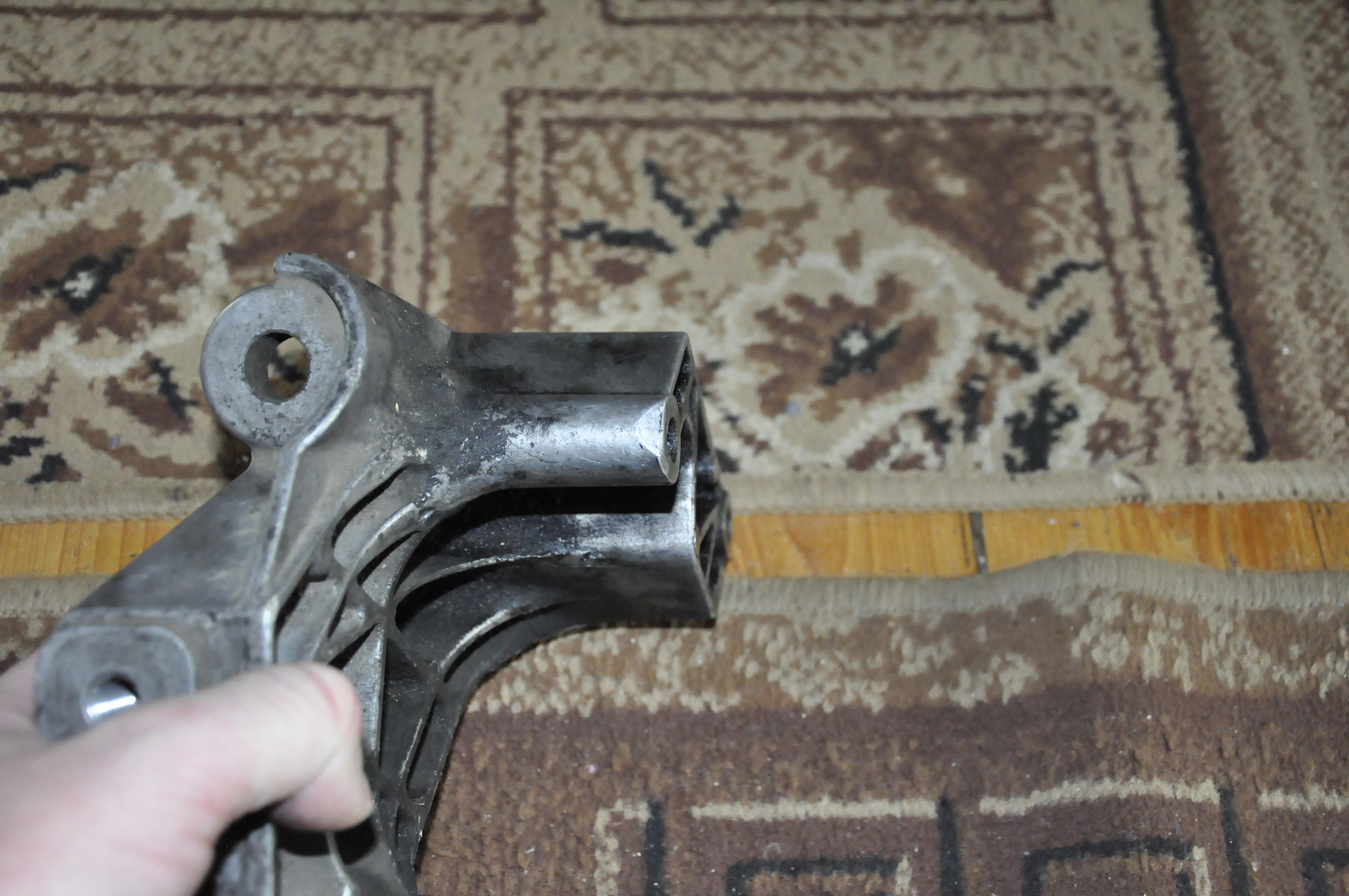

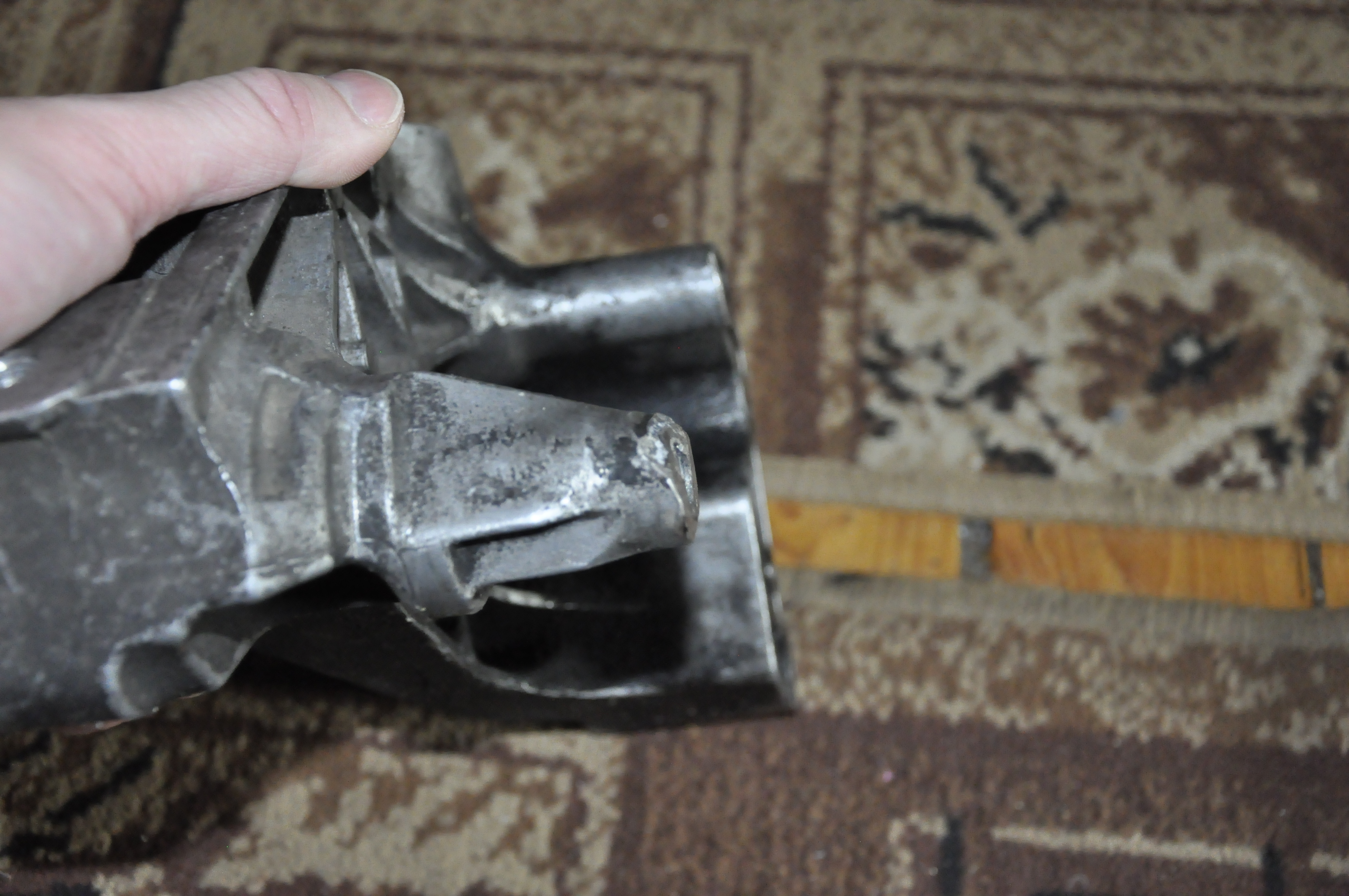

  • #22 17963738
    slaw777
    Posty: 1108
    Ocena: 215
    Witam ponownie. Oto zdjęcia uszkodzonej łapy. Nie pękła ona jednak, tylko miejsce mocowania uległo zgnieceniu. Skoda octavia I 1.9 TDI 110 KM - Łapa silnika oderwała się od mocowania. Skoda octavia I 1.9 TDI 110 KM - Łapa silnika oderwała się od mocowania. Skoda octavia I 1.9 TDI 110 KM - Łapa silnika oderwała się od mocowania. Skoda octavia I 1.9 TDI 110 KM - Łapa silnika oderwała się od mocowania. Skoda octavia I 1.9 TDI 110 KM - Łapa silnika oderwała się od mocowania. Skoda octavia I 1.9 TDI 110 KM - Łapa silnika oderwała się od mocowania.
  • #23 17963776
    ociz
    Posty: 15844
    Pomógł: 1379
    Ocena: 3487
    Jeśli nie zostały naprawione gwinty i płaszczyzna silnika to znów się odkręci. Znam ten temat...

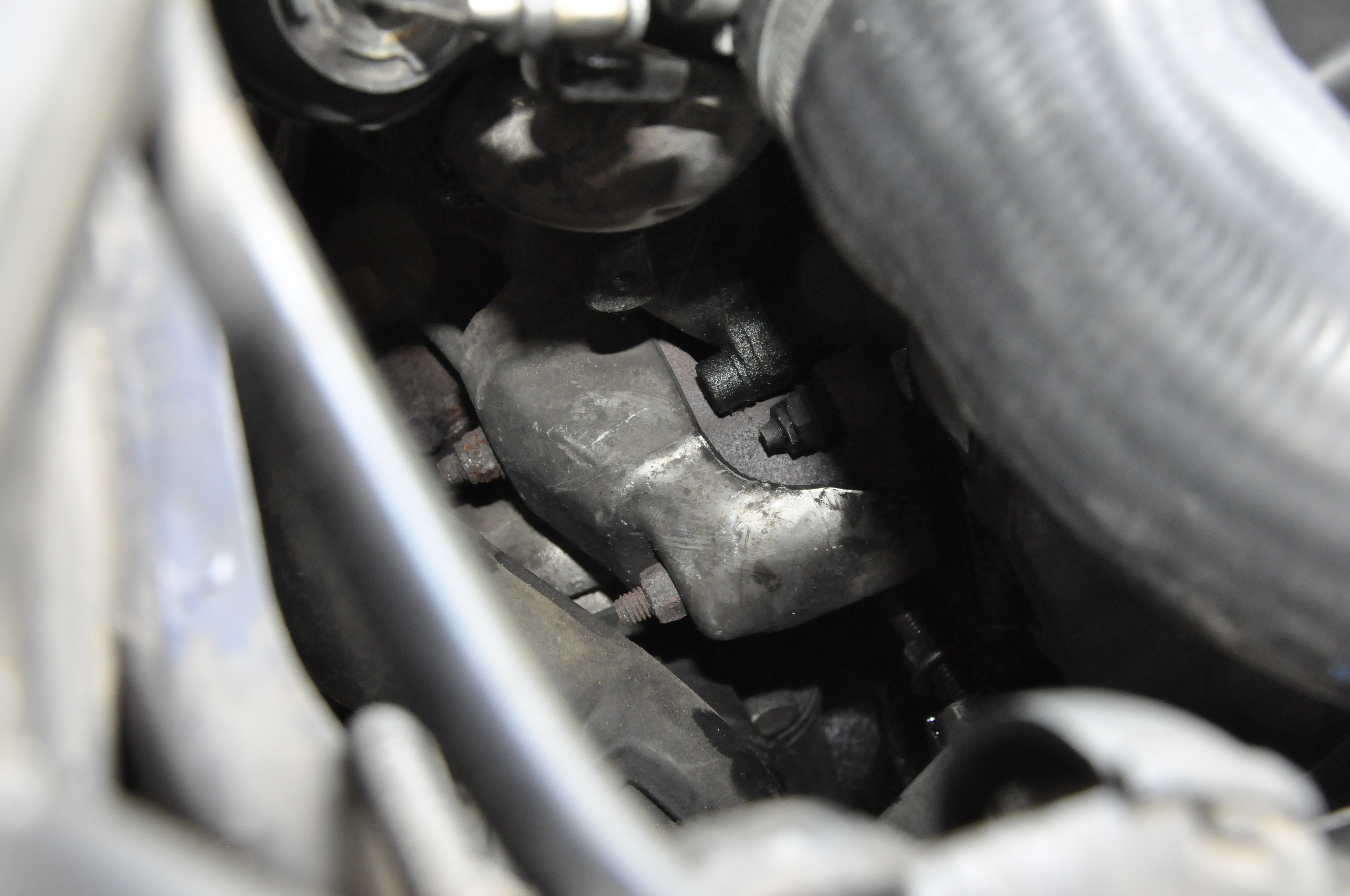

  • #28 18118922
    slaw777
    Posty: 1108
    Ocena: 215
    Wiesz jak to jest z gwarancja na słowa ....Tylko niepokoi mnie jedna sprawa a mianowicie, dziś zauważylem, podczas ruszania pojedyńczy hałas dośc głośny. Przed naprawą łąpy miałem podobnie na początku hałas o małym nasileniu, pózniej już dużo głośniejszy. Jeden z mechaników stwierdził, że to sprzegło i tak jezdziłęm a to okazało się, ze łapa siadła, ale dziwne by było aby po miesiacu odkreciła się a stosunkowo mało km zrobiłem. Dodam jeszzcze, że po naprawie łapy żadnego hałasu nie bylo czy po redukcji z 4 biegu na 3 czy podczas ruszania.
    Podjadę jednak do mechanika porozmawiam z nim aby to sprawdził, jak nie będą zluzowane śruby to zapominam o temacie, a w razie jakby któraś ze śrub zluzowała się, to równanie płaszczyzny, poprawienie gwintów ( chyba to robił ale pewności nie mam) nowe śruby z ASO i zastanawiam się czy dobrym pomysłem było by przyłapanie łapki dodatkowo punktowo klejem do płaszczyzn - ale to nie wiem czy to jest dobre rozwiązanie?
    Dzięki z góry za wszelkie sugestie i pomoc.
    Mocowanie łapy obu poduszek sprawdziłem są dokręcone. Nie ma mozliwości sprawdzenia dokręcenia śrub łapy silnika - bez demontażu samej poduszki. Zastanawia mnie tylko ta jedna śruba ze zdjęcia, która jest zamocowana na zewnątrz bloku, gdzie jest ukruszony blok, chociaż nie wiem tam nic innego nie wymyśli, dołączam zdjęcia
    Zastanawiam sie jeszcze jak zdemontuje osłonę boczną pod silnikiem to czy będzie dostęp do tych śrub z łapy silnika, bo coś mam przeczucie, że to znów się odkreciło, ale pech jakiś jak dzis jechałem to kilka razy słychac było dosć spory hałas podczas ruszania i niekiedy podczas redukcji biegów. Może pomoże ktoś z szanownych kolegów?

  • #30 18164826
    Noxi
    Posty: 79
    Pomógł: 3
    Ocena: 10
    Ogólnie nie zobaczysz zbyt wiele. Będziesz widział tylko śruby które są od strony kolektorów silnika, a u Ciebie tam nie ma górnego mocowania, bo jest urwane, więc zostaje dolne.
    Mocowania śruby przechodzącej przez rozrząd nie zobaczysz bez rozebrania rozrządu. Chyba że masz mocno połamane osłony to jak zdejmiesz górną osłonę rozrządu to być może zobaczysz przyleganie łapy do bloku silnika.
    Może uda Ci się zauważyć od dołu szczelinę między dolną śrubą a blokiem - wtedy na bank coś jest źle.
