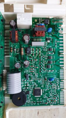

    Zmywarka AEG Favorit Control VI 911D93-2T (PNC: 911936219) nie włącza się.
    Pierwsze objawy to doszła do 60 minuty pracy i wyłączyła się. Następnie włączyła się tylko wtedy kiedy drzwi były otworzone pod kątem 45°, ale też nie dokończyła programu.
    Czytając forum stwierdziłem, że prawdopodobnie padło w module sterującym TNY253GN i inne podzespoły. Wymontowałem moduł i zawiozłem do znajomego elektronika. Faktycznie, wymiana przyniosła ozdrowienie modułu, ale tylko na stole :( Po zamontowaniu dalej cisza i żadna dioda nie świeci. Czy jest w tej zmywarce jakiś główny bezpiecznik? Jeśli nie ma to jaka może być przyczyna awarii?

    Nie ma bezpieczników, przede wszystkim do sprawdzenia, czy dochodzi zasilanie na moduł. Jesli tak to moduł do poprawki.

    Niestety wymiana włącznika nic nie pomogła. Zasilanie dochodzi do modułu ale żadna kontrolka się nie pali :(
    Jeszcze raz zawiozę moduł do naprawy.

    Wiązka elektryczna na dole drzwi przejrzana ?

    Konkretnie faza jest na pierwszym pinie z prawej tam gdzie wchodzi 230V (szare kabelki). Na płytce widać, że 0 wraca 3 pinem (pomarańczowy kabel).
    Wiązka w drzwiach wydaje się najbardziej prawdopodobna. Oj ciężko to rozebrać i do niej się dobrać. No i znalazł się winowajca to jednak przerwany kabel w drzwiach i mocno "zgniły".

    Winowajcą był przerwany kabel w drzwiach i mocno "zgniły".
