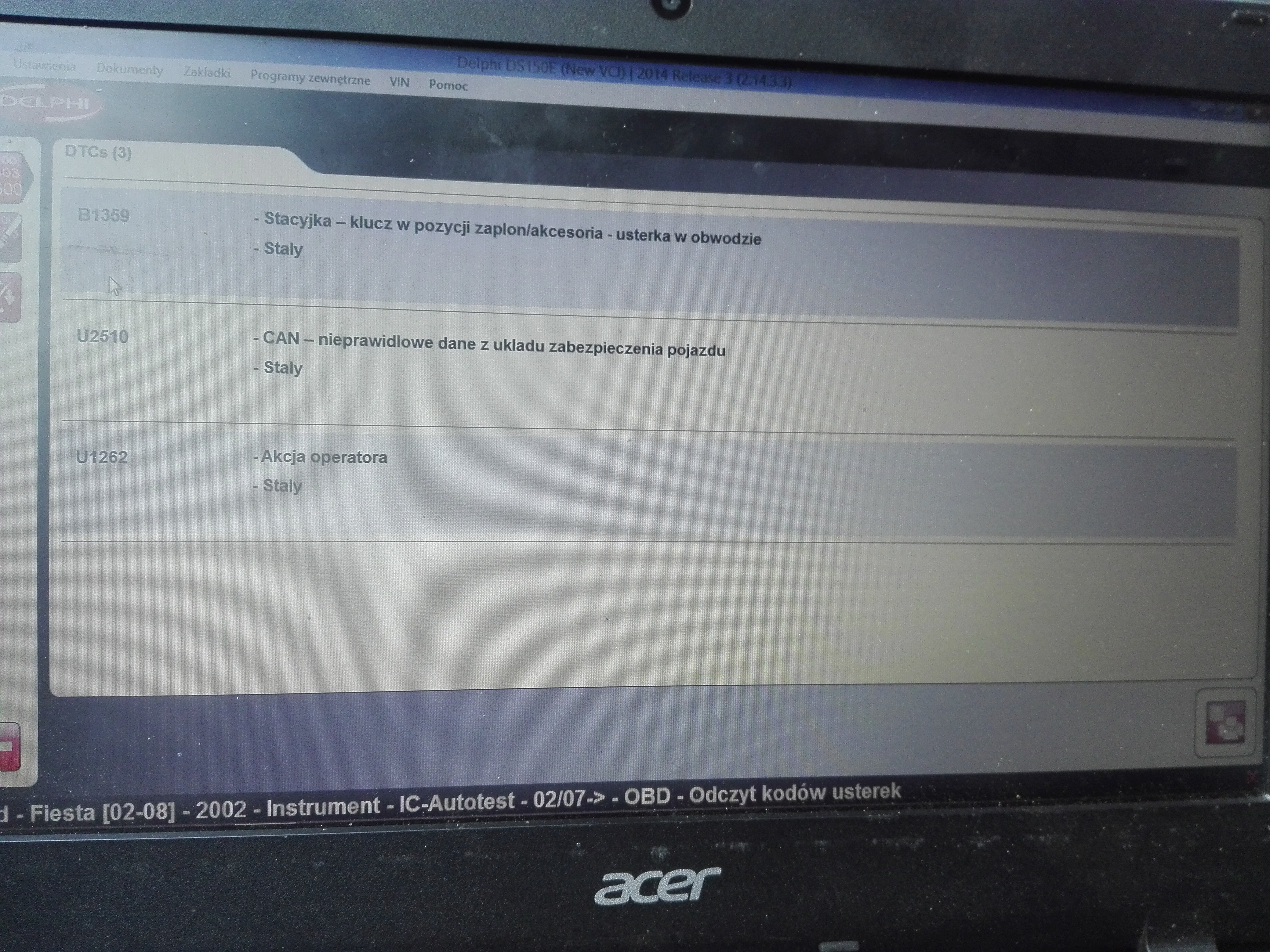

    Kolego sprawdziłem:
    - od skrzyneczki za akumulatorem gdzie wychodzą + z grubymi kablami przejscie do małego pudełka czarnego koło aku jest
    - wszystkie bezpieczniki całe
    - zamieniane miejscami przekaźniki
    - błędy ktore są załączam, proszę o pomoc .

    Wiec tak, brak rezultatu.
    Na bezpiecznikach odpowiadajacych za komputer, nie posiadam napiecia badz jest one 11 v.
    To co mogłem sprawdziłem, szarpać sterownik do naprawy?
