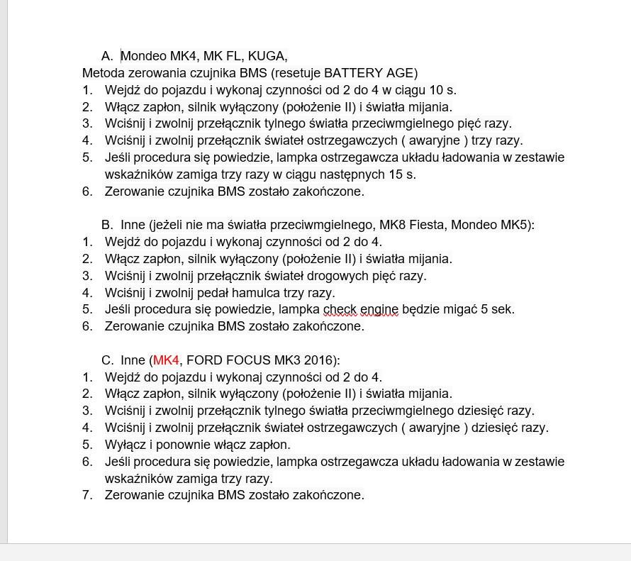

    Metoda zerowania czujnika BMS
    1. Wejdź do pojazdu i wykonaj czynności od 2 do 4 w ciągu 10 s.
    2. Włącz zapłon, silnik wyłączony (położenie II).
    3. Wciśnij i zwolnij przełącznik tylnego światła przeciwmgielnego pięć razy.
    4. Wciśnij i zwolnij przełącznik świateł ostrzegawczych ( awaryjne ) trzy razy.
    5. Jeśli procedura się powiedzie, lampka ostrzegawcza układu ładowania w zestawie wskaźników zamiga trzy razy w ciągu następnych 15 s.
    6. Zerowanie czujnika BMS zostało zakończone
    Takie coś znalazłem.

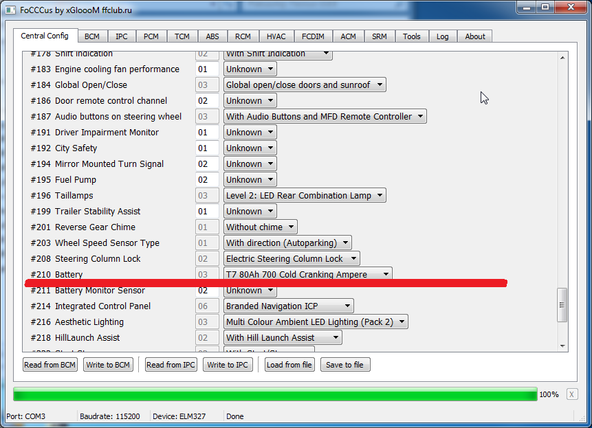

  • #24 20474615
    krzysztoffox49
    Poziom 5  
    Posty: 9
    Ocena: 2
    Reset BMS w Fordach można wykonać komputerem diagnostycznym ale też można zrobić to manipulując odpowiednimi przyciskami w pojeździe.
    Jak to wygląda komputerem, poniżej:
    https://www.youtube.com/watch?v=LH0sOdDRaO4
    Natomiast ręcznie, w niektórych Fordach:
    Ford Focus mk3 nie doładowuje akumulatora, ładowanie 15V
