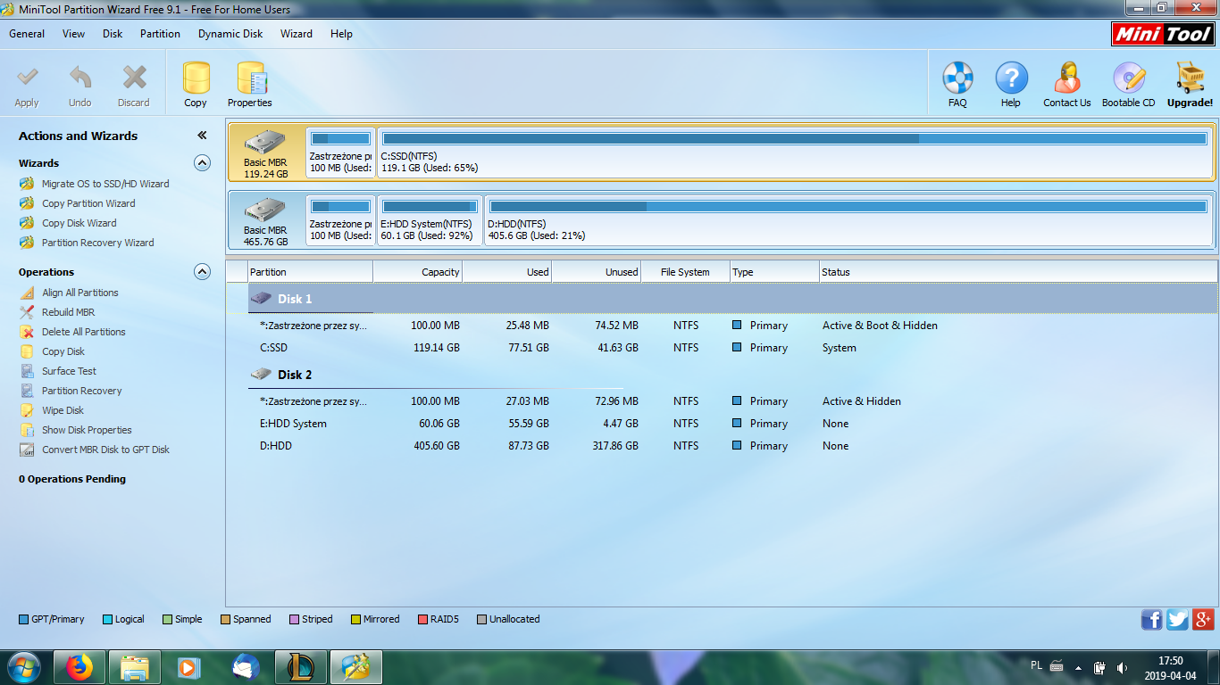

    Windows 10-brak miejsca na dysku systemowym.

    1 - Uaktywnij tą ostatnią partycję (nieprzydzielone miejsce).
    2 - Przenieś na nią wszystkie dane z partycji "F", łącznie z plikiem wymiany (ustawienia w systemie).
    3 - Usuń obecną partycję "F"
    4 - Rozszerz partycję "C" o dodatkowe GB.
    teraz taki problem.
    Udało się!Musiałem pliki stronnicowania przenieść na inny dysk.Dziękuję. Temat do zamknięcia.
