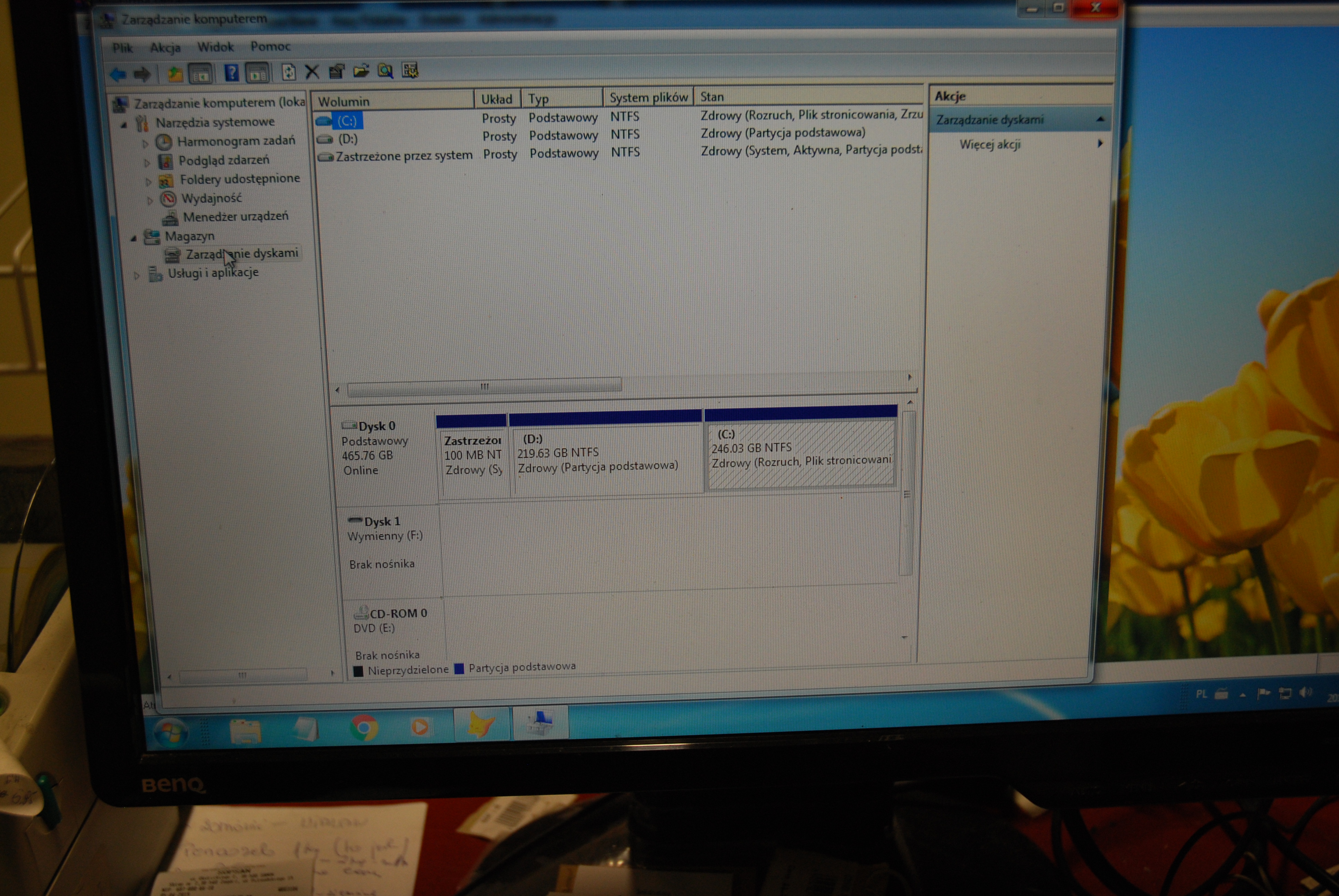

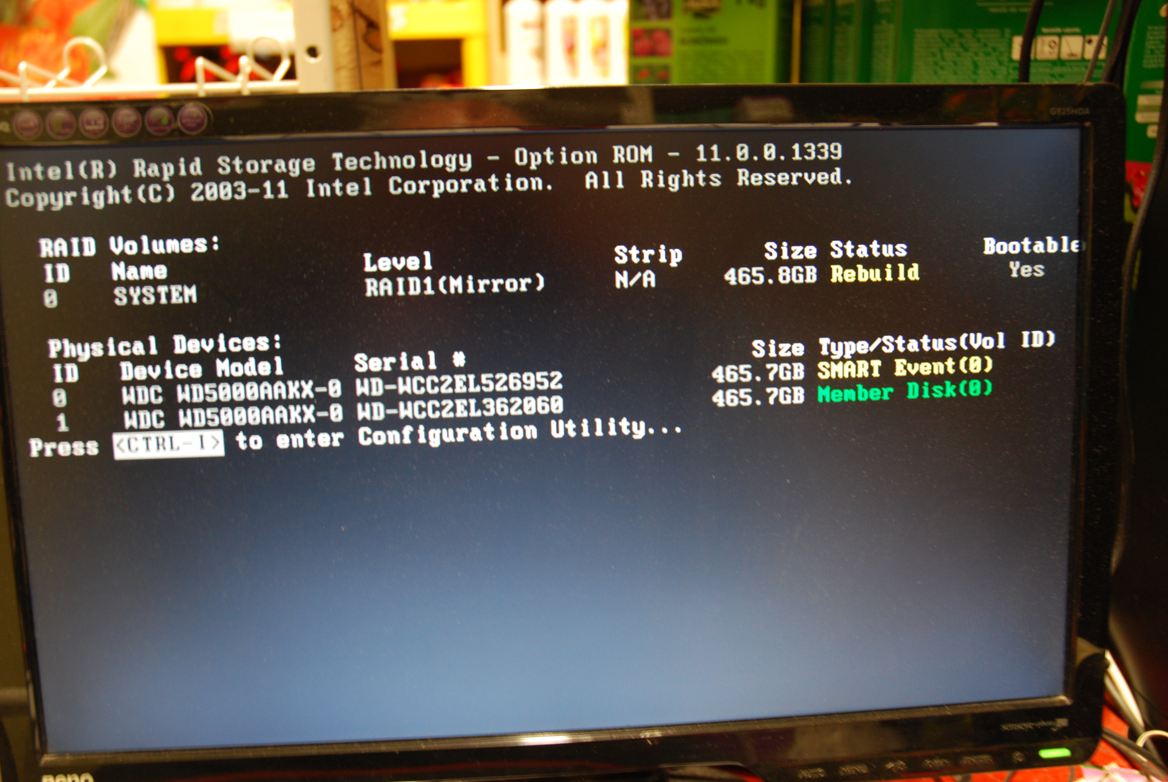

✨ Użytkownik zadał pytanie dotyczące klonowania dysku HDD WD 500GB w celu utworzenia macierzy RAID 1, z problemem wolnego wczytywania systemu i trudnościami w dostępie do pierwszego dysku. Odpowiedzi sugerowały podmianę uszkodzonego dysku oraz odbudowę macierzy z dobrego dysku. Wskazano na możliwość klonowania danych na nowy dysk oraz użycie narzędzi takich jak AOMEI Backupper i Acronis True Image. Użytkownik obawiał się utraty danych, a po wymianie uszkodzonego dysku napotkał problemy z błędami odczytu. Ostatecznie udało mu się zainicjować nową macierz i przenieść część danych.
