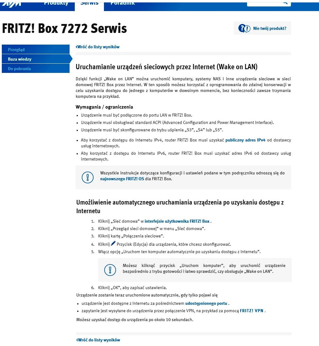

    Doczytać trzeba jak zadziałać na router, bo raczej nie twoim programem wysyłającym magiczne pakiety (które nie przechodzą przez routery).
    Edit:
    W/g https://en.avm.de/service/fritzbox/fritzbox-5...etwork-devices-over-the-internet-Wake-on-LAN/ starczy dostęp na przekierowany port. Dośc to kulawa metoda, bo komputer dopalać się będzie dzięki samemu skanowaniu portów...

    @jdubowski dzięki za linka.
    Ja w ten sposób udostępniłem swoją kamerę IP na odległość - ale np. w jej przypadku oczywiście wymagane jest hasło, w przeciwnym wypadku każdy - wklejając w przeglądarce moje IP - mógłby oglądać moje mieszkanie :-). Tu zaznaczam, że udostępniam w routerze konkretne urządzenie z własnym IP więc Fritz wie gdzie kierować (na kamerkę). To tak nawiasem mówiąc.
    Przy wybudzaniu peceta w przypadku "magicznego pakietu" to chyba nie zda egzaminu, bo nie da się określić parametru, na który Fritz ma reagować i go przepuścić do karty sieciowej. Co prawda mam różne parametry wylistowane w momencie dodawania w celu udostępniania portów we Fritzu, ale nie ma tam "magicznego pakietu" (załączam zdjęcie).
    Nie ma, ale zapewne reszta filozofii zawarta jest w mechaniźmie obsługi WoL przez Fritza.
    Zacznijmy od tego jaka usługa ma być udostępniona z PC (przykładowo Remote Desktop na porcie 3389 TCP)?
    Dalej:
    - trzeba zapewnić stały adres w sieci LAN dla PC (albo wyłączyć pobieranie adresu z DHCP na PC i ustawić adres spoza zakresu DHCP albo wpisać powiązanie MAC z konkretnym IP w konfiguracji DHCP)
    - przekierować port na routerze
    - jeśli zewnętrzne I(publiczne) IP jest zmienne zapewnić rozwiązywanie na stały adres hosta (wspomniane wyżej usługi dyndns.org itp.)
    - przetestować czy po uruchomieniu PC "z palca" usługa (przykładowy RDP) po przekierowanym porcie działa.
    - wykonać ustawienia WoL dla PC w routerze, w/g opisu na https://en.avm.de/service/fritzbox/fritzbox-5...etwork-devices-over-the-internet-Wake-on-LAN/
    -przetestować czy przy próbie dostępu na port z zewnątrz PC się budzi.

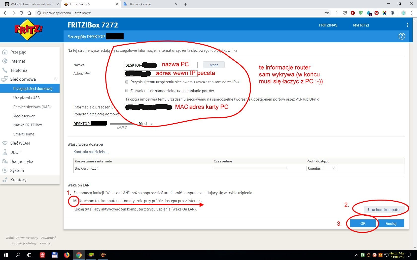

    Słuchajcie, a może trzeba z zewnątrz dostać się do Fritza, żeby uruchomić komputer? Dostałem się do instrukcji dokładnie na mój model Fritx!Box 7272 (zdjęcie poniżej):
    Wake 0n Lan działa na wifi, nie działa z internetu (czyli z zewnątrz)
    Następnie dokładnie zrobiłem to na swoim routerze (zdjęcie poniżej):
    ... NO I NIC TAM NIE MA O MAGICZNYM PAKIECIE! Natomiast zwróćcie uwagę na klawisz na dole "Uruchom komputer". Może trzeba wejść na router po moim publicznym IP. Po prostu dodać nowe urządzenie z publicznym dostępem tak, jak to mam z kamerą IP, a następnie stuknąć w ten klawisz żeby uruchomić komputer?
    Kompletne wariactwo...

    Nie ma, ale o uruchamianiu zdalnym jest. A owo uruchamianie zdale działa za pomocą wysłania na urządzenie owego magicznego pakietu.
    Dokładnie tak, przecie o tym pisałem wyżej.
    Może (do testów) tak się da. Ale spójrz na zaznaczony checkbox po lewej stronie tego klawisza - dostep na udostepniony port ma wybudzać komputer po zaznaczeniu tego checkboxa.

    Zgadza się. Ten prawy klawisz "Uruchom komputer" jest w celu przetestowania a wygląda to tak, że po 5 sek od zahibernowania PC się wybudza żeby to pokazać, taki tylko test tej wybranej opcji.

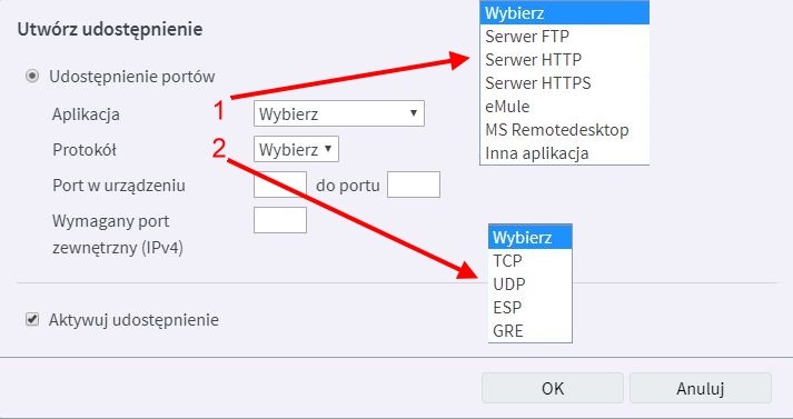

    Zaczęło działać.
    Strasznie się narobiłem bo macałem po ciemku i wreszcie zrobiłem ustawienie którego w instrukcji nie było.
    Po prostu trzeba dodać urządzenie dostępne z zewnątrz (miałem już kamerę IP, teraz dodatkowo ma być mój PC - niby oczywiste), a przy udostępnianiu jest opcja przez co ma być osiągany - napisałem nazwę programiku WakeOnLan.exe, określiłem port taki jak w tym programiku mi jazda. Jutro zmienię to na TeamViewer w celu wzbudzania, bo na nim pracuję zdalnie.
    Nazwa programu jest tylko po to by z niej router wykoncypował port na którym program działa.
  • #22 17892723
    Janeo
    Posty: 250
    Ocena: 33
    Nie, Fritz co prawda ma szerokie możliwości automatyzacyjne, ale tu nie koncypuje.
    Programik ustawiłem na port 7 + protokół, a w e Fritzu określając jaki to program jest ustawienie numeru portu i protokołu (mają być takie same co oczywiste), na jakim ten cały bajzel ma pracować.
