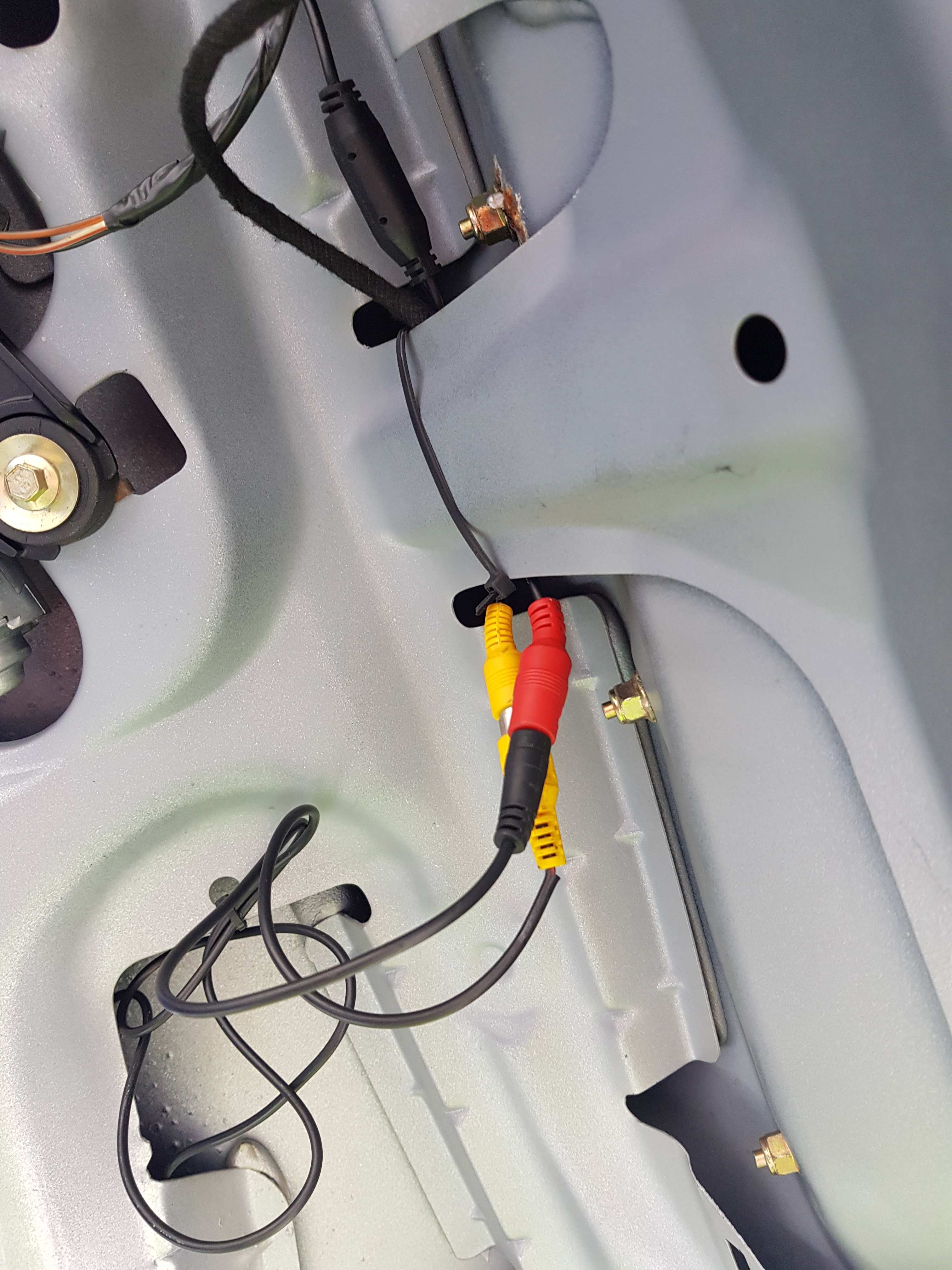

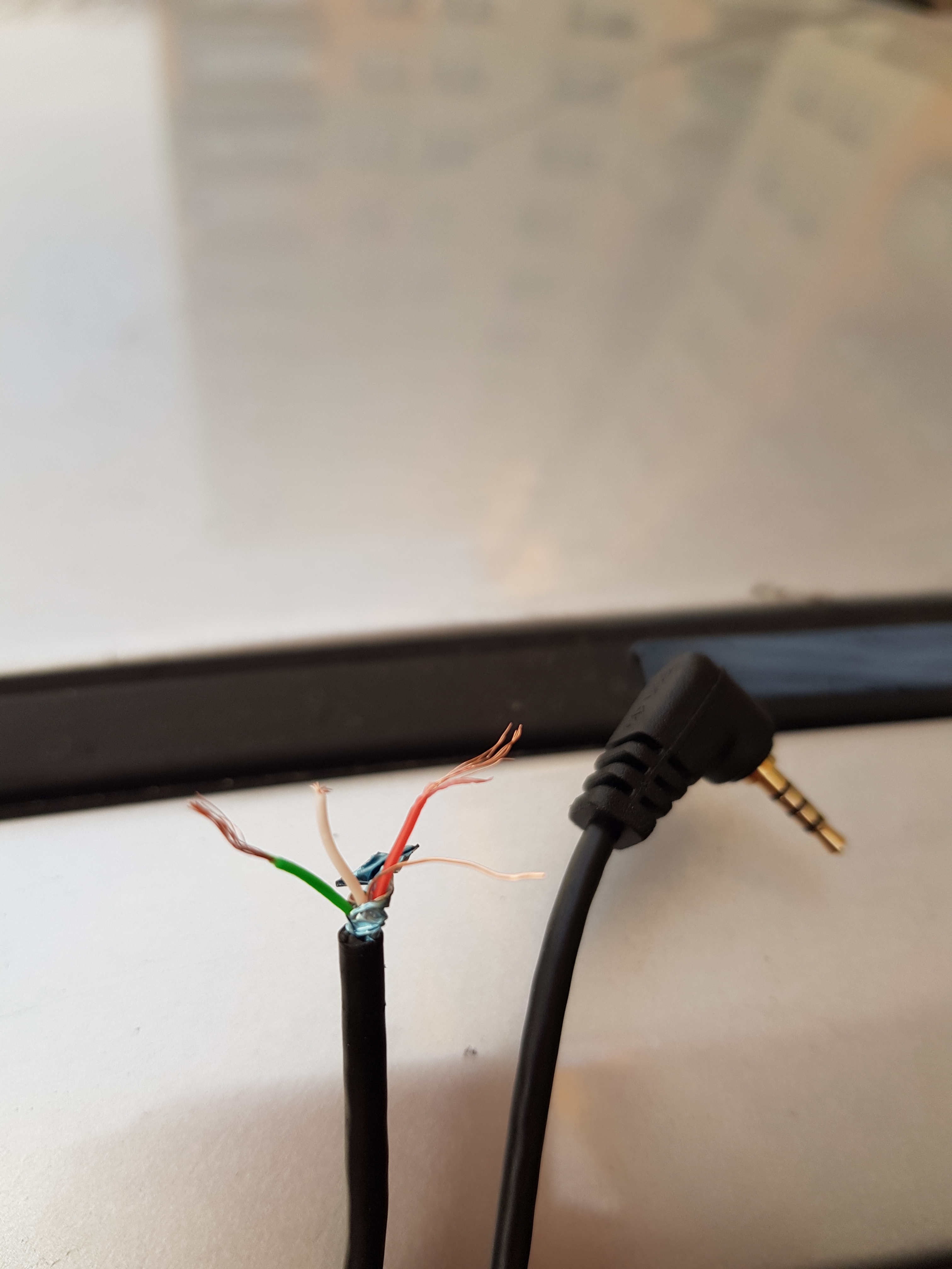

    Witam . Zakupiłem samochód z kamerka cofania w ramce , niestety bez radia . Teraz zakupiłem sobie lusterko z kamera wsteczna ( w zestawie ) ale chciałbym wykorzystać już te zainstalowana w ramce ... po przecięciu kabli z tej kamerki cofania z zestawu mam 4 przewody tak jak na zdjęciu :
    ZIELONY
    ZOLTY
    BIALY
    I BEZ IZOLACJI - SAM DRUT
    z kolei z kamery cofania w ramce osobno idzie wtyczka rca kolor zolty a wnim przewody:
    CZERWONY
    CZARNY
    I rca kolor czarny ten z kolei widać ,że idzie do zasilania światła wstecznego.
    Prosiłbym o podpowiedź jak mógłbym przewody złączyć, żeby to wszystko zaczęło działać jak należy.

    Kamerka z zestawu to ADDKEY 7.0 cal ( ta z 4 przewodami + jack)

    Tu się nie podłączy kamery z sygnałem video ani kamery usb.Nie wiem jakie jeszcze chinolki stosowali systemy.Mam to samo.

    na zdrowy rozsądek czerwony to +12v żółty to sygnał video a ten bez izolacji to masa, tak było by standardowo, ale czy to jest w jakimkolwiek standardzie to tego nie wiadomo. dla bezpieczeństwa można by podłączać 12V szeregowo z żaróweczką 5W od migacza, wtedy jak się źle podłączy to się nic nie powinno spalić tylko żarówka zaświecić

    W wtyczkach usb jest taki sam układ kolorów.
    Czerwony plus bez izolacji masa biały i zielony strumień danych sygnałowe D+ D- .
    Jak najbardziej można próbować przez led.
    przewód kamery do auta zawiera zasilanie kamery i przewód sygnałowy;
    -zasilanie kamery +/-
    -przewód sygnałowy D+/D- w większości przypadków żółty lub pomarańczowe RC
    * w apce 'ELEKTRODROID "na smartfon ,znajdziesz opis wtyczek rc i usb .

    Napisałem wyżej że kamera usb nie działa z tym rejestratorem.Jest wykryta gdyż pojawia się czarny ekran ale brak obrazu.
