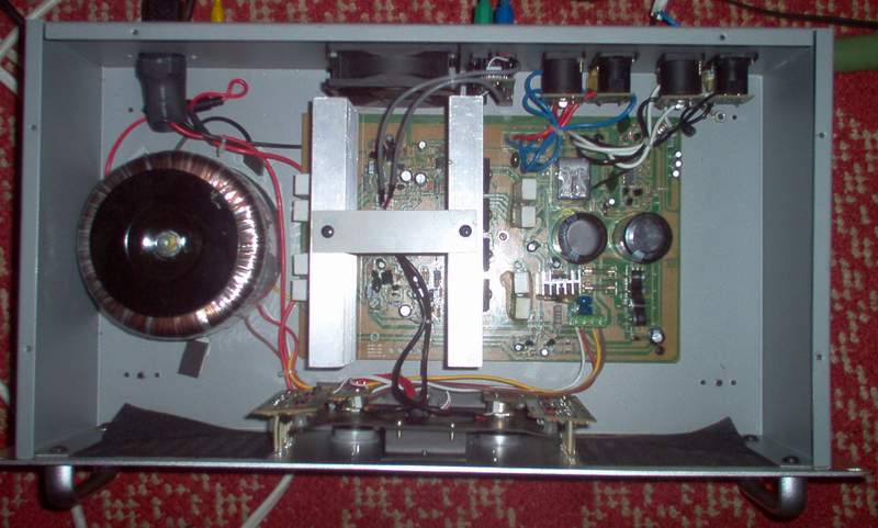

    Witam. Kupiłem sobie taki wzmacniacz http://www.allegro.pl/show_item.php?item=63196055
    Nie u tego pana. Pierwszą czynnością jaką dokonałem po zakupie było zdjęcie pokrywy i obejrzenie tego co on ma w środku.? Potem nastąpiły próby obciążeniowe i odsłuchowe. Niebawem zamieszczę zdjęcia z jego środka a czytelnikom elektrody szczena opadnie z .......... , no nie wiem z czego, może ze śmiechu. Jak chcecie to mogę wykręcić płytki i sfotografować, może ktoś chce zrobić sobie taki sam. Proszę o opinie.

    Tak, na razie takie zdjęcia. Jak widać końcówka filtrowana jest na kondziorach o pojemności 6800 uF. Trafo tak na oko 400-500W tylko drut trochę przycienki. Radiatory wielkie chłodzone powietrzem przez wyciągający powietrze wentylator. Diody prostownicze to jak widać bez problemu prostują prąd dla 600 W wzmacniacza?

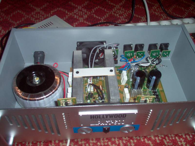

    Jak dostanę lepszy aparat to będą lepsze zdjęcia. Rozkręcę płytki pcb i też je sfotografuje, ale to po niedzieli. Wyniki testów obciążeniowych też po niedzieli jeśli jest jakieś zainteresowanie.

    Nie no estrada jak sie patrzy :D:D:D:D:D:D to mój at9100 ma więkczy radiator a ma 2x27W/8 <lol> ale największe wrażenie zrobił na mnie zasilacz hahahhaha ale nima co narzekaćna jakieś pierdółki przecież na wyjściu wzmacniacza pracują profesjonalne gniazda przyłączeniowe dużej mocy CANON
  • #6 1808243
    darkfenriz
    Posty: 388
    Pomógł: 41
    Ocena: 10
    Dwie pary tranzystorów końcowych?
    Czy po jednej na kanał?
    :D:D:D
  • #7 1808262
    bocian90
    Posty: 1243
    Pomógł: 92
    Ocena: 34
    nie no postarali sie po 2 widaćpo rezystorach wyrównawczych.

    Zrób pomiary, napięcie zasilania, moc, jakie są tranzystory końcowe.
    Rewelacji bym nie oczekiwał, chiński wzmacniacz, zrobiony metodą max. oszczędności :D

    witam.mój znajomy kupił coś takiego,wersja 480 W ( podają,że 2*480 W max,2*226 chyba RMS :),bezpiecznik (nie ma gniazda na zewnatrz..) 3 A. jedzie z tym na wakacje,po drodze będzie kupował generator do zasilania tego (+ subwoofer aktywny tej samej klasy,niby 120W Rms,240 max, bezpiecznik 1.6 A) i teraz pytanie: jakiej mocy powinien wziąc generator? bo z mocy deklarowanych wychodzi,ze wielki,a są takie 650W ciągłej,950W max i myślę,że z luzem wystarczy.co myślicie?
    (dla zainteresowanych: Hollywood Impact 480 kosztował 250 zł..)

    Ja za swój dałem 400 zł. Płytki drukowane do tej 480 i mojej 600 są identyczne. Oczywiście mocy deklarowanych on na dłuższą metę nie wyciągnie bo się zagotuje. Należy go poddać tuningowi co mam zamiar uczynić. Napięcie zasilające wzmacniacz wynosi w stanie spoczynku + /- 58V. Tranzystory to 2SC5200. Niebawem poddam go obciążeniom na sinusie. Czy ma zabezpieczenie przeciwzwarciowe tego nie wiem. Po tuningu powinien mieć 2x200 W sinus pracy ciągłej. Na większym trafie to może i 300-400W. W środku nie widzę tranzystora od prądu spoczynkowego przyklejonego do radiatorów, co źle wróży dla wzmacniacza chcącego osiągać duże moce. Kiedyś zrobiłem wzmacniacz 2x200 W i ten stary jest lepszy od tego nowego. Jak byś nie patrzył, bez przeróbek na estradę z nim się nie pokazuj.

    Chłodzenie jest wymuszeone. W końcówkach ADS radiatory nie są dużo większe jesli chodzi o powierzchnie podstawy (za to ramiona mają 4 razy takie jak tu).
    Problemy moga saię zacząć co najwyżej gdy zapcha nam się wentylator albo ktoś to zamknie w szafce i wlączy.
    W Hollywoodzie rozczarowuja najbardziej kondensatory zasilające. Kolega kupił coś takiego za 200 złoty w troche innej obudowie za 200 zł, trochę starszej daty miało większy transformator, większe kondensatory, i więcej diodek na panelu przednim, nie miało potencjometrów - bo była to wersja Hi-Fi.
    Prostownik tez mnei rozwalił w tych Hollywoodach - dają tam takie same diodki jakie ja daje do TDA 7294.
    W ADS 2x400 Wat dają 50,5 Volta z trafax2 i 12 A co daje 600VA/stronę do tego kilka innych odczepów na przykłąd 17,5V/5A, więc żeby ten Hollywood miał 2x200 musiałby mieć z 40Volt i 7A... no i wage z 15-20 kg.
