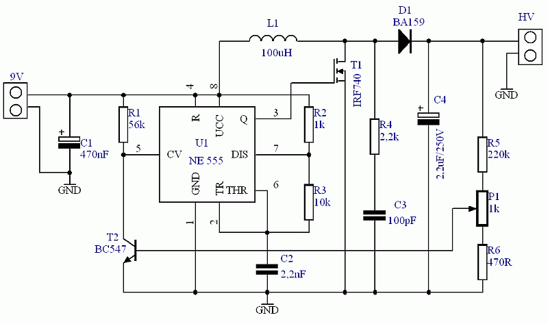

NE555 Przetwornica 9V-150V nie działa poprawnie, zamiennik C1 470uF

    Dławik skąd wziąłeś?Prawdopodobnie to jego sprawka.Obciąż wyjście rezystorem 10k/2W i mierz napięcie.

    Jeżeli nic nie spaprałeś przy montażu to powinno działać.Zapoznałeś się z całym wątkiem w podanym linku czy tylko do schematu dojechałeś?Poczytaj cały.

    Nie znam dokładnie działania owego układu ale moim zdaniem zamieniłeś rezystory R2 i R3. Skoro przetwornica podwyższająca to stan niski powinien trwać krótko, a tu trwa długo bo rezystor ma 10k. Dławik powinien być najlepiej na rdzeniu ferrytowym ze szczeliną powietrzną gdyż na rdzeniu proszkowym może się grzać. Jeżeli się nie grzeje to super. Taki dławik to w najprostrzym przypadku przeciętnej wielkości żółty rdzeń z zasilacza komputerowego średnica rdzenia np. 25mm, przekrój rdzenia 1cm kwadratowy na którym jest nawinięte 30 zwojów drutu średnicy w zależności od prądu np. 1 mm. To będzie jakieś 15 watów mocy. Dla większych mocy odpowiednio mniej zwojów drutu. Czyli dla np. 50W mocy potrzeba by 17 zwojów. Nie gwarantuję że dobrze policzyłem gdyż liczyłem na szybkiego. Można na początek dać szeregowo z dławikiem rezystor np. 1ohm/10W ograniczający prąd żeby nie uszkodzić tranzystora w czasie pierwszych prób.

    Chyba chciałeś napisać że autor projektu pomylił miejscem kondensatory albo rezystory R2 i R3. Dlatego że przy 2.2nF rezystor 10k nie rozładuje tego kondensatora w czasie zapewniającym 150V na wyjściu. Dlatego że stała czasowa tego połączenia wynosi 22us. Ale to też nie dlatego że wówczas byś miał częstotliwość 1.5 MHz przy kondensatorze 100pF. Bardziej pomylone na schemacie są rezystory R2 i R3 moim zdaniem.

    To sprawdź jeszcze kierunek wlutowania diody.

    Mnie wychodzi że autor miejscami zamienił R2 i R3 ale mówię dopiero przed chwilą patrzyłem jak działa ten NE 555 i mogę się mylić tyle że mi nie w wychodzi że da się rozładować 2.2nF rezystorem 10k w czasie rzędu 1,5us.

    Regulacja dopiero przy 100V się pojawi. Przy zmniejszaniu R3 napięcie powinno wzrastać. Jako kondensator ja bym dał 2.2nF albo 1nF. Dajesz jako R2 10k, i zmniejszasz R3 od 5k w dół. Napięcie powinno wzrastać. Jak masz to wstaw rezystor 1k szeregowo z potencjometrem 5k zamiast R3. I kręcąc tym potencjometrem też możesz regulować napięcie jeżeli układ jest obciążony. Bez obciążenia powinno być spokojnie 150V na wyjściu. Czy ten układ jest czymś obciążony na wyjściu?

    Gdybyś tam wstawił np 1nF i zobaczył co się stanie. 100pF i rezystor 1k to stanowczo za mało. Może dlatego napięcie wynosi 75V. Czy na wyjściu układu jest jakieś obciążenie?
    Wogóle w katalogu jest że R1 powinien 5k mieć nie 56k. Wówczas są sensowniejsze wartości napięć ładowania kondensatora i jest łatwiej liczyć ten układ.
    Napięcie powinno skoczyć bez obciążenia spokojnie do 150V i więcej. Zmierz napięcie na środkowej końcówce potencjometru. Powinno być niższe niż 0.6V względem masy.

✨ Użytkownik zbudował przetwornicę napięcia NE555, jednak nie osiąga oczekiwanego napięcia 150V, a na wyjściu uzyskuje jedynie 35V-75V. Po wymianie kondensatorów 100pF i 2,2nF oraz rezystorów R2 i R3, napięcie wzrosło do 120V, ale brak jest regulacji potencjometrem. Użytkownicy sugerują sprawdzenie kierunku diody, wartości rezystorów oraz kondensatorów, a także obciążenie wyjścia rezystorem. Wskazano na możliwość pomyłek w montażu oraz na znaczenie odpowiednich wartości komponentów dla działania układu. Użytkownik poszukuje również wzorów na częstotliwość NE555 oraz informacji o wypełnieniu sygnału prostokątnego.
