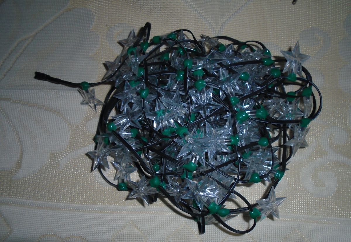

  • Powstało świąteczne oświetlenie choinki oparte na 140 diodach WS2812 z programowalnymi efektami.

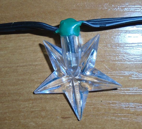

  • Girlanda ma hermetyczne abażury w kształcie gwiazdek, a lutowania zabezpieczono zielonym termo glutem, żeby całość była odporna na warunki atmosferyczne.

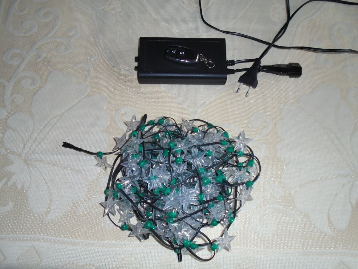

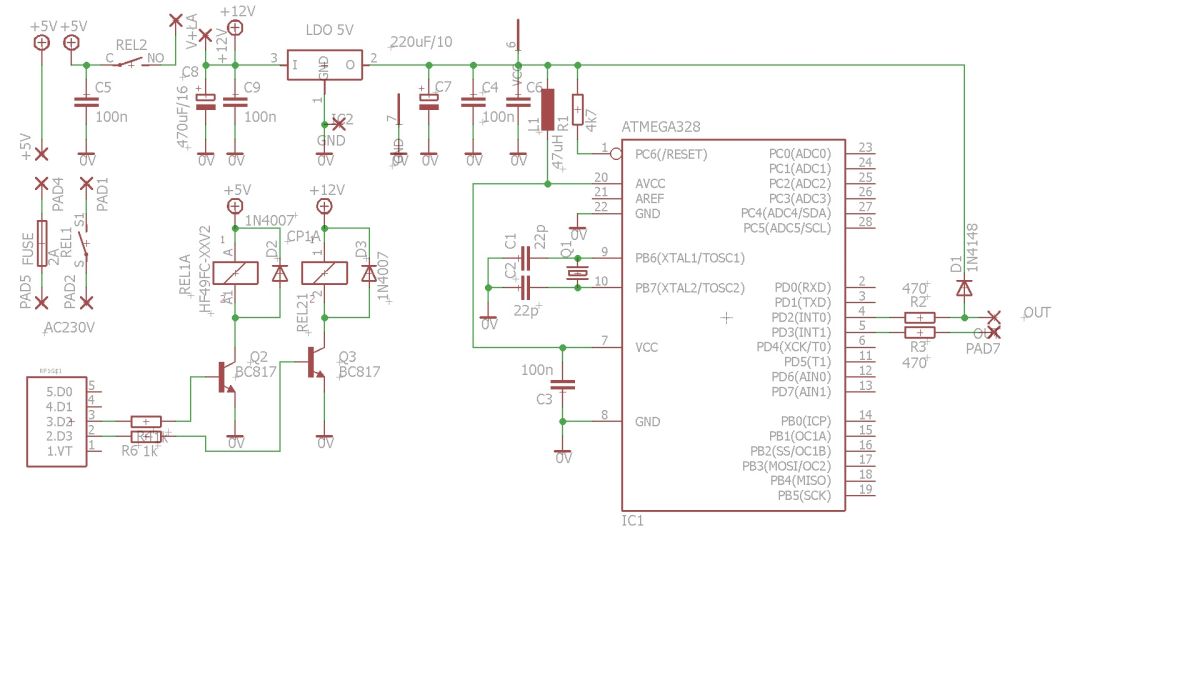

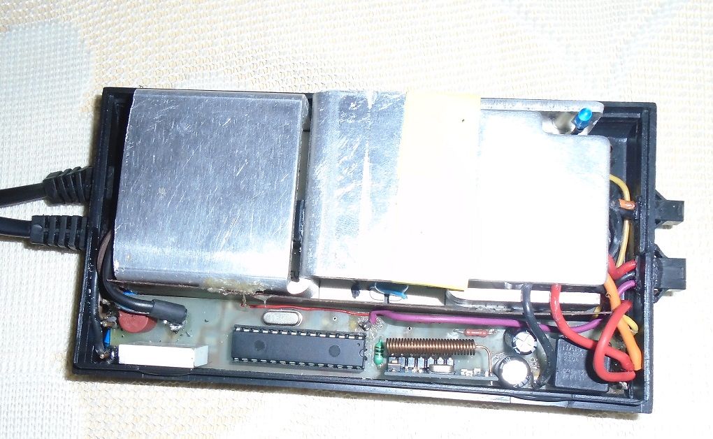

  • Układ steruje ATmega328, a efekty można zmieniać przez wgranie nowego programu; załączanie realizuje pilot RF433MHz.
  • Zasilanie zapewnia impulsowy zasilacz 12V/1A dla sterownika i 5V/12A dla łańcucha, który ma 10 m długości i rozstaw LED około 7 cm.
  • Łańcuch jest zasilany z obydwu stron, a drugi kanał pilota steruje osobnym przekaźnikiem dla LEDowej gwiazdy.
